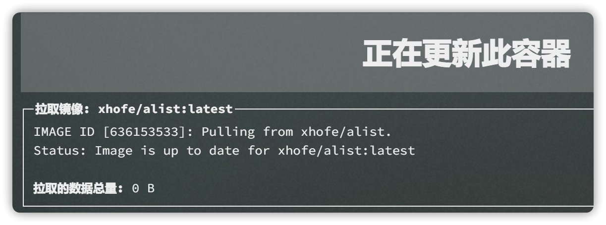

版本: 6.11.3开始无法直接更新docker

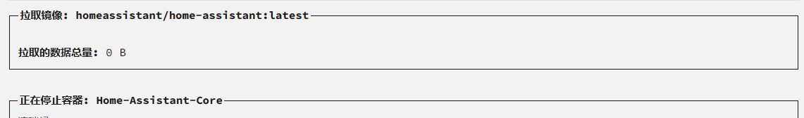

手动点更新总是显示拉取的数据总量:0B
但是删掉容器和镜像又能直接拉取,不知道咋回事
image.thumb.png.403f8ac61719ef5859f19d43058439e4.png拉取镜像的时候看到日志也没报错
不要修改源,我开始为了追求速度,把源改成阿里源了,然后就出现你这样的问题

我也发现了这个问题 我现在用的是6.11.5 ,我试了下,实际上,直接用命令docker pull下载docker镜像 是可以下载下来的,但不知道为什么直接点更新就会出现这样的情况
我也是这种情况,emby和plex都落后好几个版本,试过更换镜像。另外一台unraid更新就是最新的
