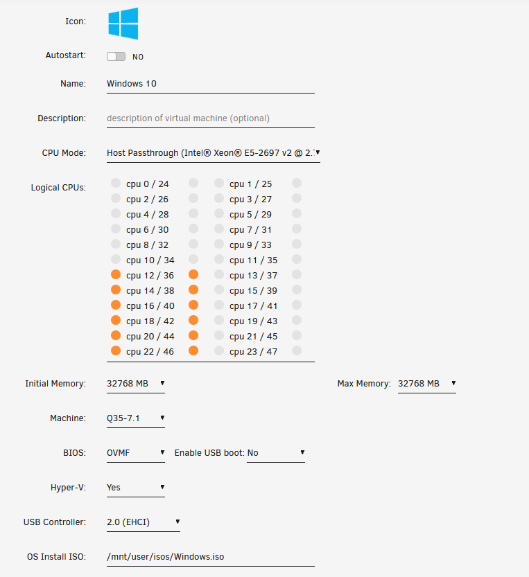

Je suis débutant avec unraid ! Et il s'avère que j'ai un petit problème avec les VM sous windows, elles se lancent et fonctionnent mais niveau performances je passe de 270 FPS sur CSGO en bare metal à 30 sur la VM et j'ai le même problème sur tous les jeux. J'ai essayé pas mal de choses mais je n'ai pas trouvé la solution ;-;

Petite question tout de même, est-ce que tu as isolé des coeurs dédiés pour ta VM ?
Sur quel type de disque est placé ton vdisk ?
Bonjour merci !
Oui j'ai isolé des cœurs dédiés pour ma VM
J'ai essayé sur SSD Sata & NVMe et j'ai toujours le même résultat :/

Salut,
Tu as une CG en passthrough, elle est bien détectée ? Tu peux nous faire voir ton fichier XML ?
Salut ! Oui elle est bien détectée dans la VM !

Bah pour moi non ta carte n'est PAS en passthrough...
Donc tu dois tourner avec un driver de base.
Donc normal que ca ne tourne pas bien.
