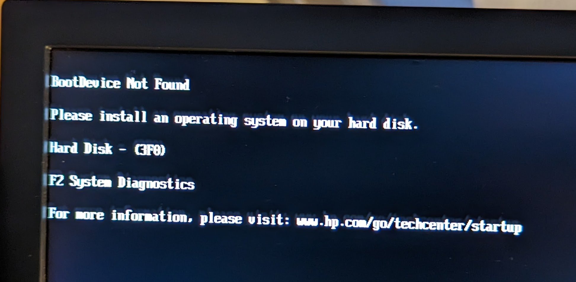

hab ich grad mal probiert. Allerdings erkennt er den Stick dann nicht als boot device. Fat32, danach die Batch ausgeführt.

Beschreibe die Dinge bitte wie sie sind. Bootdevice Not found ist was anderes als ein reiner Black Screen.

Ich habe #2 manuell bespielt: Fat32, Batch datei unter windows ausgeführt zum bootfähig machen. Daraufhin kommt das es kein boot device gibt.

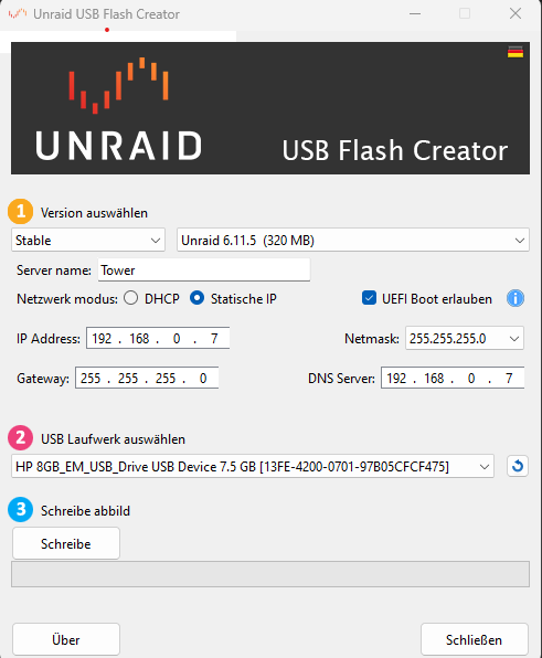

Wenn ich #2 dann mit dem offiziellen UNRAID tool bespiele (screenshot Post #5) inkl. UEFI bleibt der Bildschirm beim boot schwarz.
