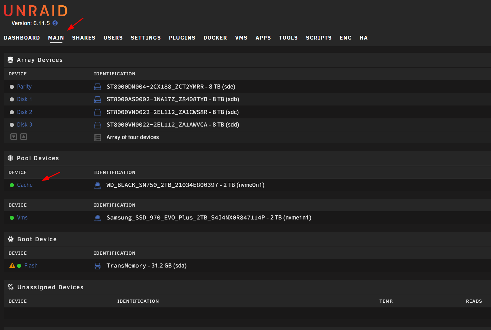

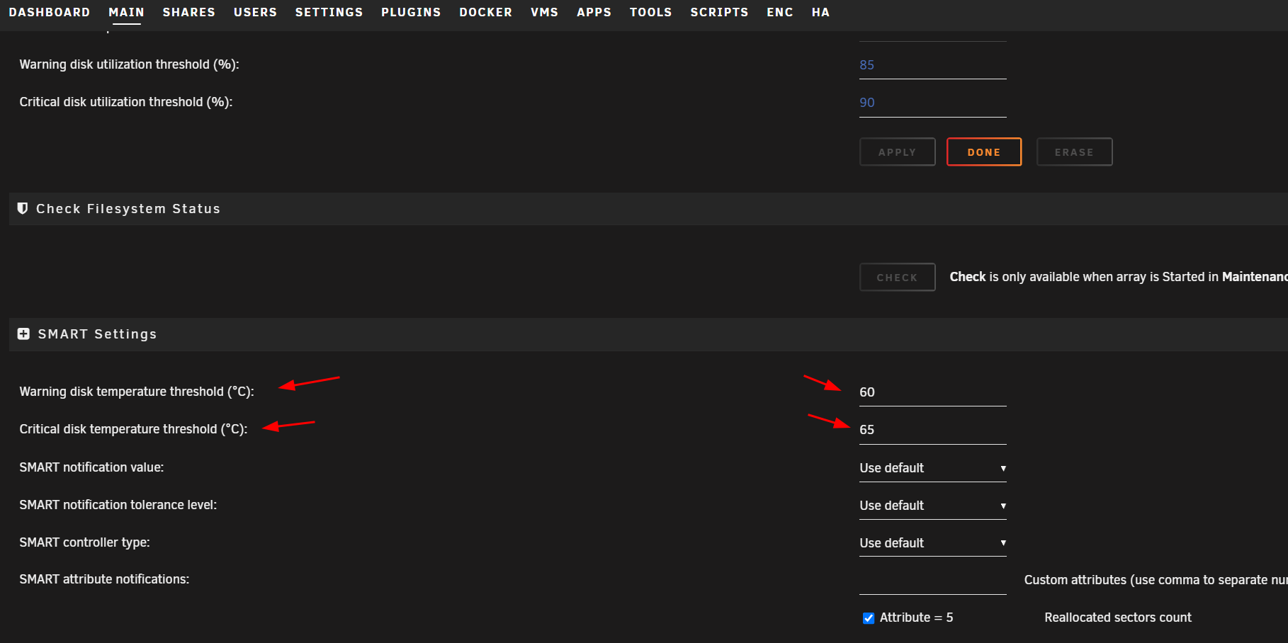

November 26, 20223 yr Solution 42 minutes ago, UNRAID-Home said: Kann der Temperaturalarm von einzelnen Disks, oder insgesamt, ausgeschaltet werden? geh in main, dann auf die entsprechende nvme dort kannst du dann das temp limit individuell einstellen, sprich, hier dann hoch ...
November 26, 20223 yr Author Vielen Dank. Habe nun mal auf 100 eingestellt, mal schauen. Wenn's sich um ein Bug handeln sollte, bleibt die "Hoffnung" auf ein mögliches Update - ansonsten, kann damit leben, Hauptsache die nervigen Alarme sind weg.
