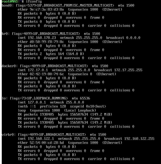

Kann man das Netzwerk von Unraid neu starten? Gibt es dafür einen Befehl?

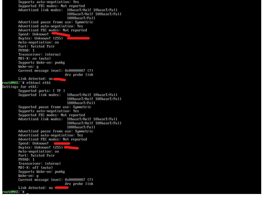

Hier ist eth0 und eth1 aus der Console
Es sieht so aus, als wäre der gar nicht verbunden.
Dann wird das denke ich auch so sein, also vielleicht Kabel und/oder Buchse tauschen.
Schon getestet. Anderes Kabel von einem anderen Port der definitiv funktioniert, auch nach dem Neustart.

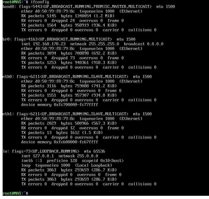

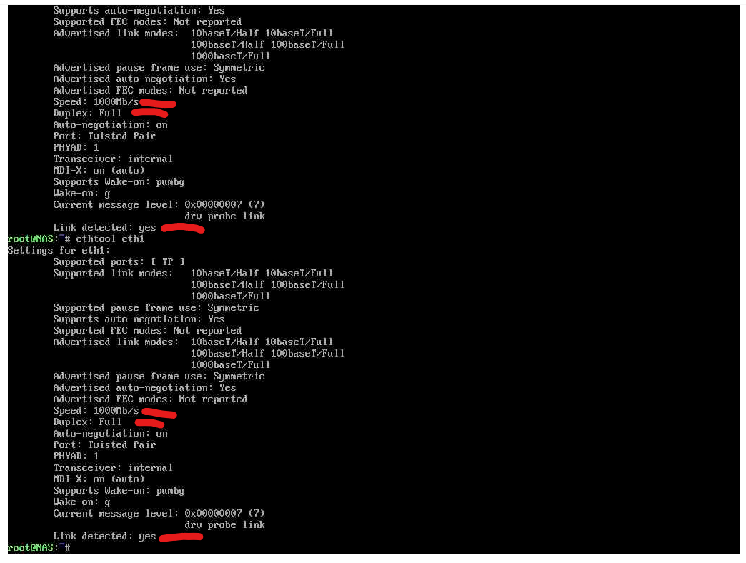

So ich hab den Server jetzt neu gestartet und alles läuft wieder.
Es sind auch die alten Kabel und die ursprünglichen Ports im Betrieb.
Kann dies ein Problem von Powertop sein?
