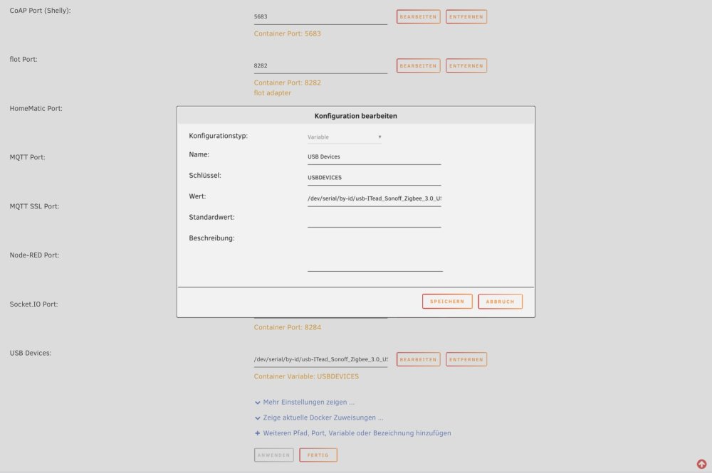

Also dacht ich, komm lösch mal in den Variablen den Stick und leg ihn neu an( hatte auch vorher ihn an einem anderen USB-Port mal probiert)

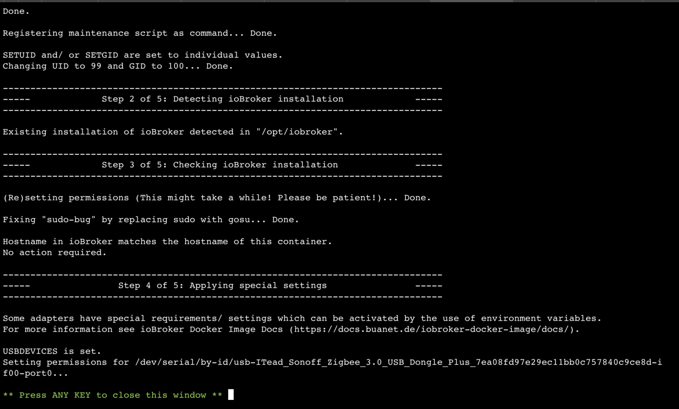

Großer Fehler…Jetzt bekomm ich denn Container mit der Variable „USBDEVICES“ gar nicht mehr ans laufen. Er startet laut Protokoll, hat dann aber ab Punkt 4 ein Problem und schließt dann auch den Tab mit dem Protokoll.

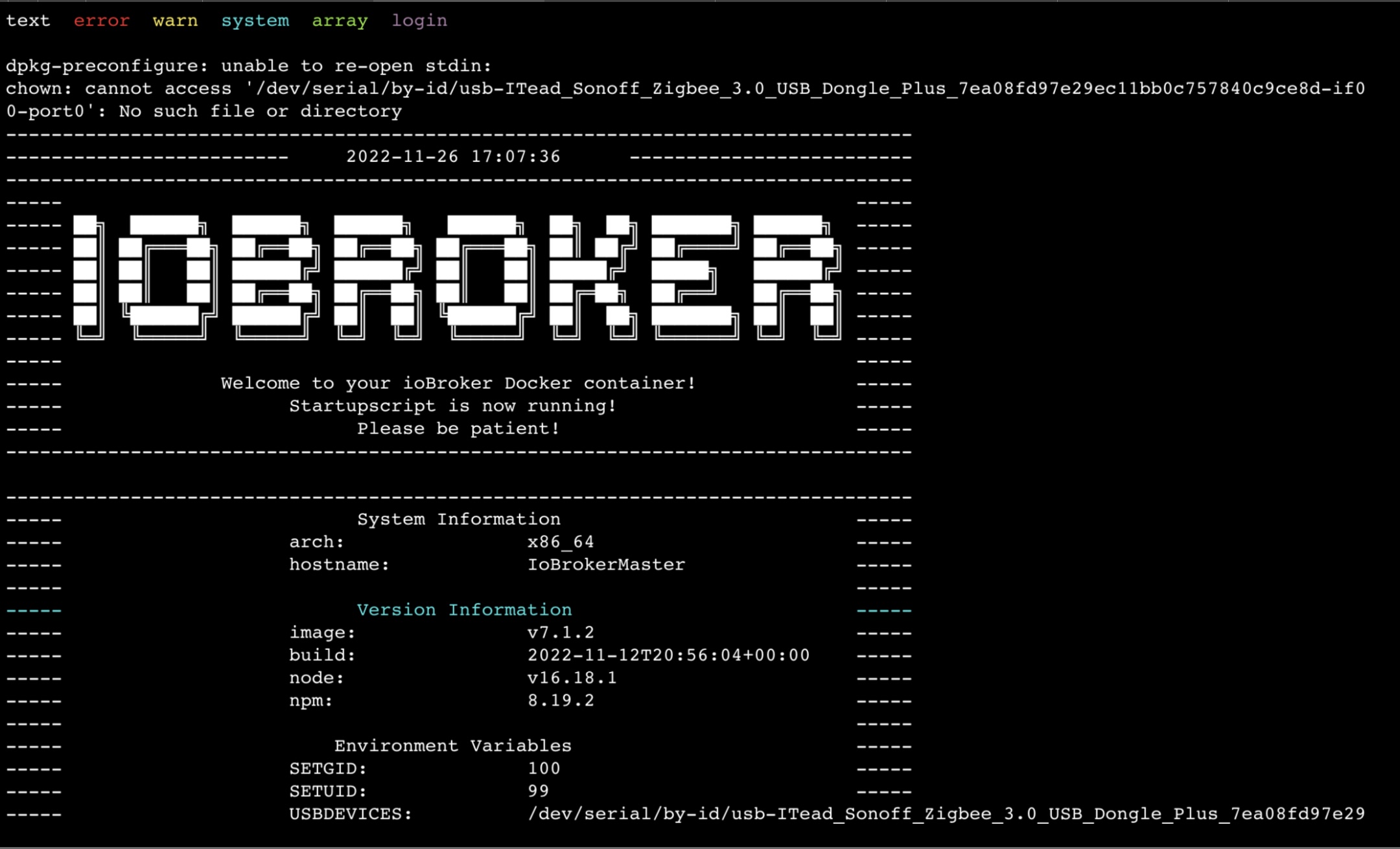

Wenn ich dann das Protokoll nochmal aufrufe steht oben:
„chown: Canon Access ‘ /dev/serial/by-id/usb-ITead_Sonoff_Zigbee_3.0_USB_Dongle_Plus_7ea08fd97e29ec11bb0c757840c9ce8d-if00-port0‘ : No such file or directory“

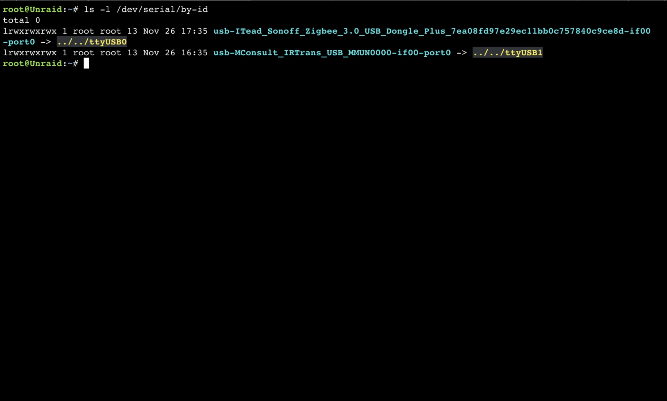

Doch er wird vom System erkannt, und wenn ich in der Konsole von Unraid  „ls -l /dev/serial/by-id“ eingebe bekomme ich auch den Zigbee Stick mit der ID angezeigt.
Zwei Versuche mit eigenem Device - wenn nicht schon geschehen. Beide ohne die Variable USB-Devices:
1.) /dev/serial/by-id/xyz:/dev/serial/by-id/xyz
2.) /dev/serial/by-id/xyz:/dev/ttyACM0
Mich wundert zudem das -port0 Anhängsel. Wäre vielleicht einen dritten Versuch wert. Kommt das von Deinem Motherboard?

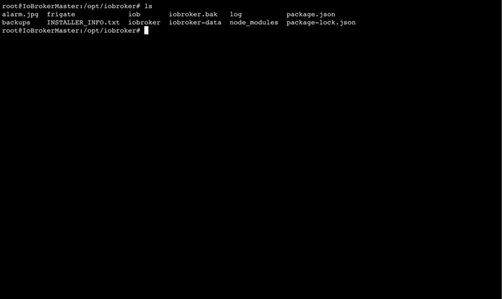

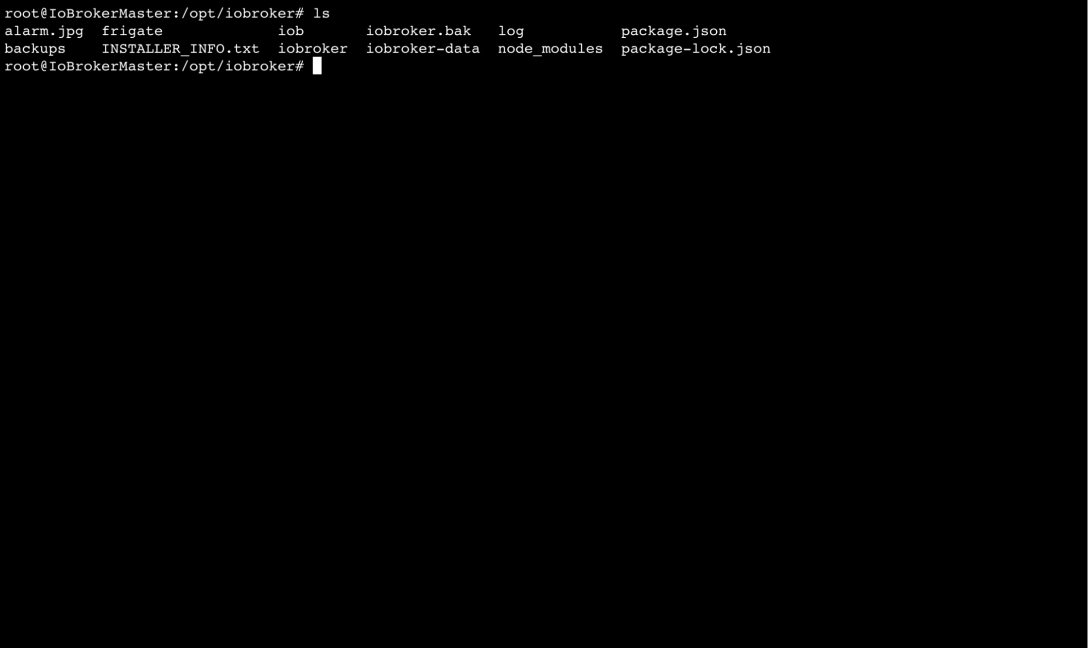

Der Fehler ist eindeutig. chown findet das Device nicht. Was meldet denn ls in der Container Konsole?

So sieht es in der Konsole aus:
ls zeigt:

Bei allen Versuchen, auch Deinen eigenen von ganz oben mit der Variable USBDEVICES, ist es interessant zu wissen warum chown das Device nicht findet. Also bei jedem Versuch auch ein entsprechendes ls /dev/... auf der Container Konsole ausführen - also dem Ziel.
Nachtrag: Ich meine diese Fehlermeldung:
