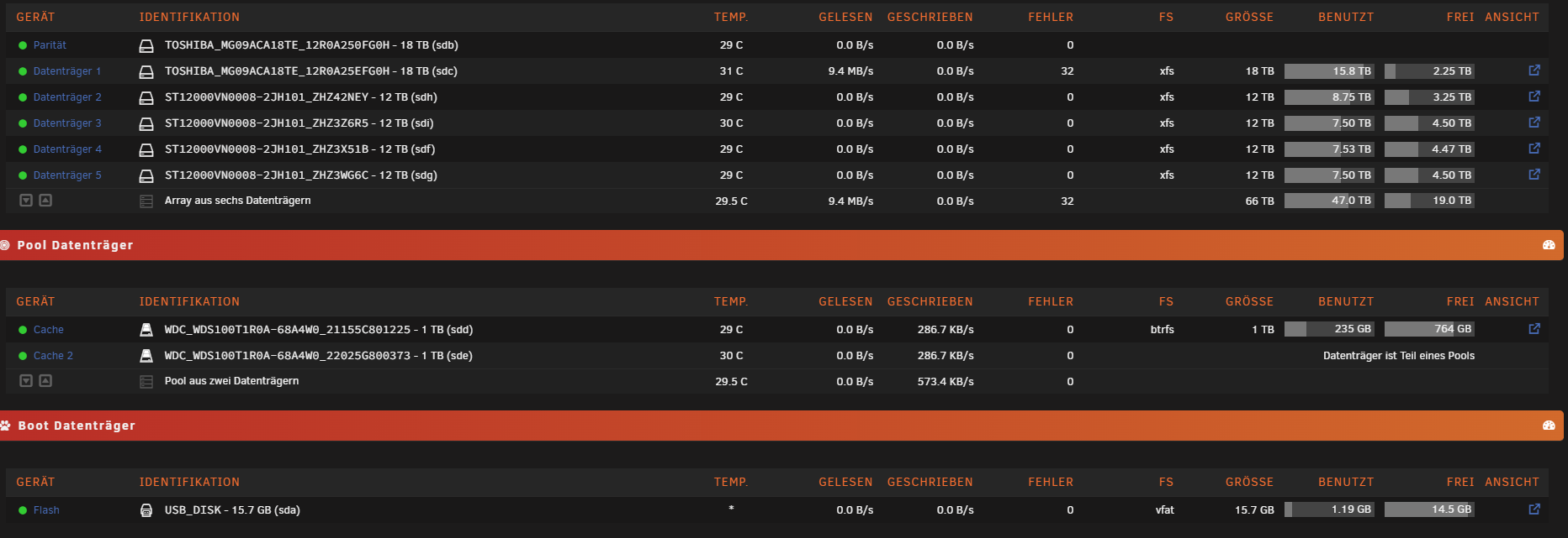

Ich habe das Problem, das bei einer HDD immer wider Read Errors auftauchen. Die SMART Werte sind aber OK. Die HDD ist eine Toshiba MG09. Die Parität ist auch eine MG09. Da hab ich aber keine Probleme. Mir ist aufgefallen, dass es nur Read Errors gibt, wenn die HDD vorher im Spin Down war.
Kennt einer dieses Problem oder weiss eine Lösung ?
Gruss ReVivE

Kabel hab ich bereits getauscht und Port gewechselt. Das hatte leider nichts gebracht. Werde für diese HDD den Spindown mal deaktivieren und mich dan wieder melden.

Ich habe nun die HDD 2 Tage im Dauerbetrieb. Es sind keine weiteren Read Errors aufgetaucht. Ich vermute wirklich das es etwas mit dem Spindown zu tun hat. Kann es sein das die HDD zu lange zum aufwachen hat ?
Edited by ReVivE
Ich hatte jetzt die HDD 1 Woche im Dauerbetrieb und keine Fehler. Gestern Abend wieder Spindown aktiviert und schon hatte ich wieder Read Error auf der MG09. Smart Werte sind immer noch gleich wie vorher. Ist die HDD defekt oder braucht die zu lange zum aufwachen ?
