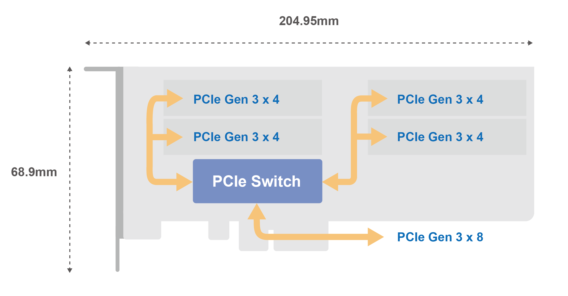

Dazu bestellt habe ich mir - aber nicht nicht getestet:
  • US $19.30 22% Off | PCIE X16 to X8+X4+X4 Splitter Adapter Card, Support PCIE 4.0 M.2 NVME Port Expansion Riser Card Strong Compability Dropshipping
  • https://a.aliexpress.com/_EvDyYSh
Edited by Minion
Hab ich mir jetzt auch mal bestellt. Schön kompakt. Aber klar. Kann nicht jedes Board.
Das stimmt, wenn es funktioniert bei dem Board eine super Erweiterung.
Wenn oben drüber noch eine low profile Karte passt wäre das natürlich eine super Kombination.
Bei dem Bild haben die ja eine schmale M.2 Karte (ich vermute eine 4xM.2 PCIe x8 Switchkarte) nochmal drauf gesteckt. Damit wären 6 Stück M.2 SSD in einem PCIe x16 Slot per 8x4x4x ansprechbar.
Mal schauen ob das was für mich ist. Eine 4x M.2 PCie x8 Switchkarte habe ich ja schon im Einsatz und wollte die irgendwann vielleicht ins Unraid verpflanzen.
Die Karte hat 2x m.2 mit jeweils 4x PCIe vorne und hinten, oben dann 8x PCIe.
Alles "oben drauf" muss dann halt mit den 8x klarkommen.
Die Bildbeispiele sind schon recht "wild", aber cool, wenn das alles gehen würde.
Edited by Minion
Ja, und genau das würde mir ja entgegen kommen.
Vorausgesetzt ist eben ein x8x4x4 Bifurcation PCIe x16 Slot
Bei korrekter Aufteilung (also x4x4 von den hineren Ports für die seitlichen M.2  und x8 für oben) kann man oben eine Karte, wie meine PCie Switchkarte (Chipset ASM2824)
https://www.amazon.de/gp/product/B083SRX7H3
einsetzen und hat dann beispielsweise maximal 6 M.2 NVME SSD im Zugriff ohne mit flexiblen Riserkabeln irgendwie mechanisch zur Seite oder so auszuweichen um dort was anzubringen.

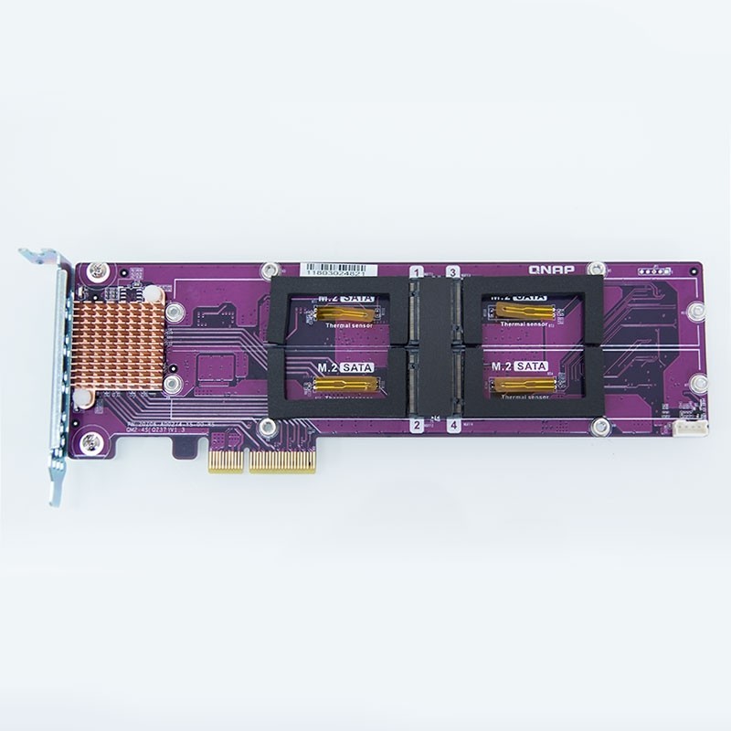

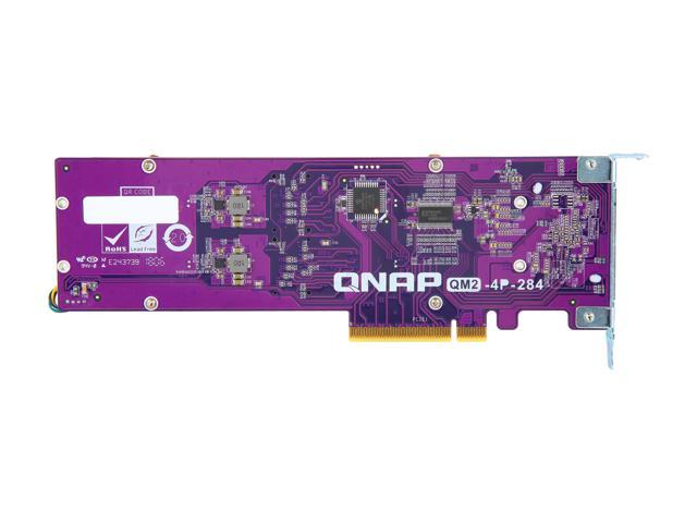

19 hours ago, mgutt said:

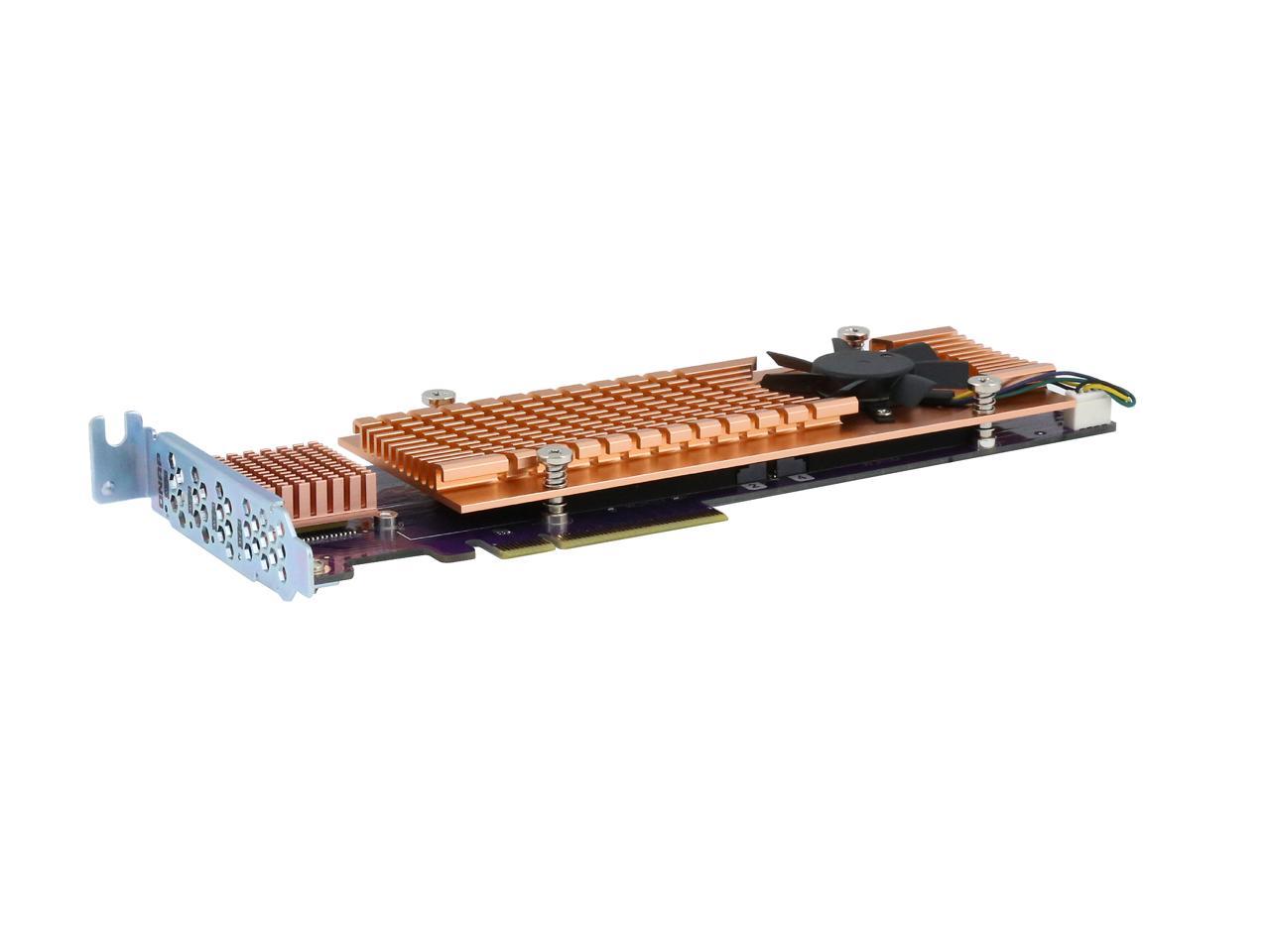

Ich dachte an die, wobei da alle 4 M.2 auf einer Seite wären:
https://www.amazon.de/QNAP-Expansion-Cardÿ-QM2-4P-384-Quad/dp/B07D3N4WS4
Kleiner Korrektur: Hast Du Dir die Abmessungen und Abbildung der Karte mal genauer angesehen?
Ich habe in meinem QNAP NAS eine deren Erweiterungskarten und die QM2-2P10G1TA hat bei gleichem Aussehen 2 NVMe SSD und einen 10G LAN und ist nicht volle Bauhöhe.
Die Abbildung und Beschreibung von QNAp deutet an, daß es der gleiche Aufbau ist, wie meine Kalea:
2Stück M.2 NVMe Slots auf jeder Seite.
https://www.qnap.com/de-de/product/qm2-4p-384/specs/hardware

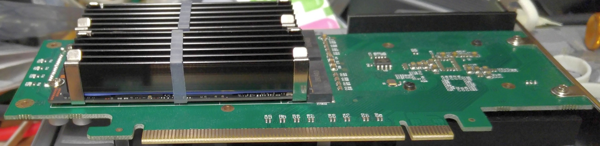

Steht denn keine Nummer auf der Karte?

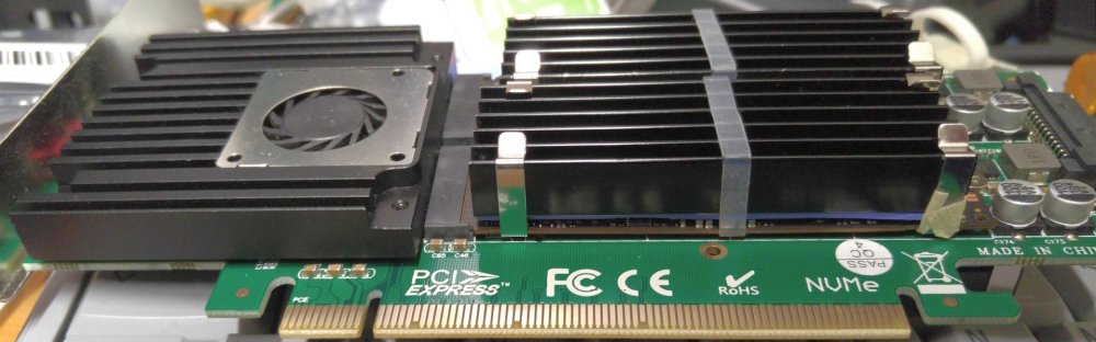

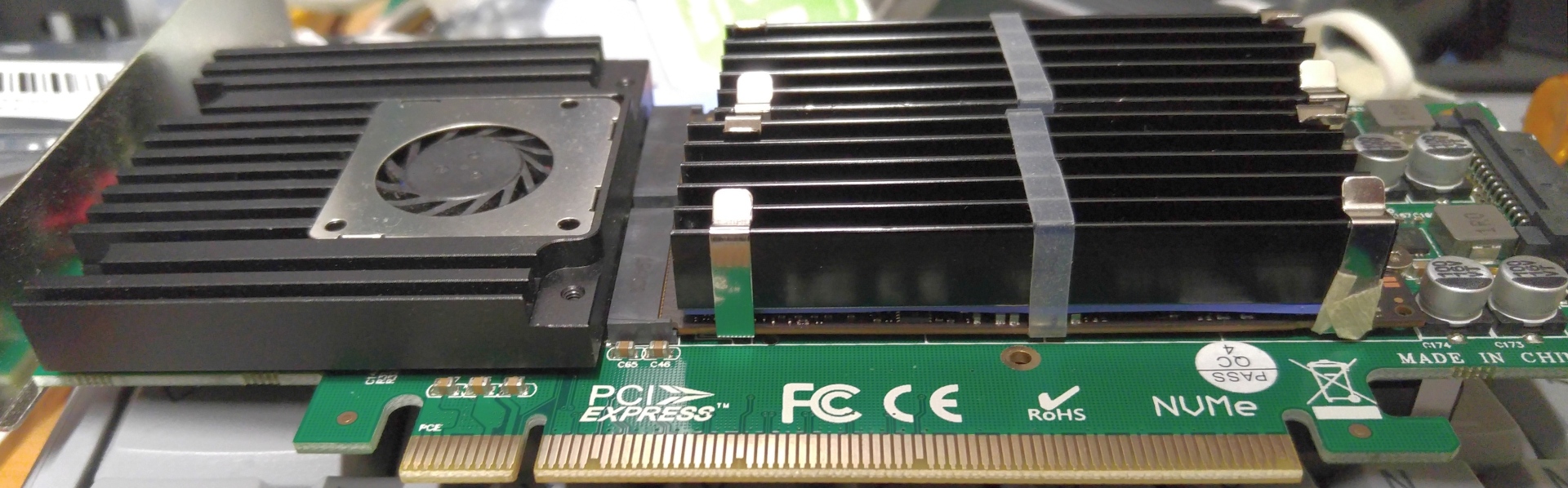

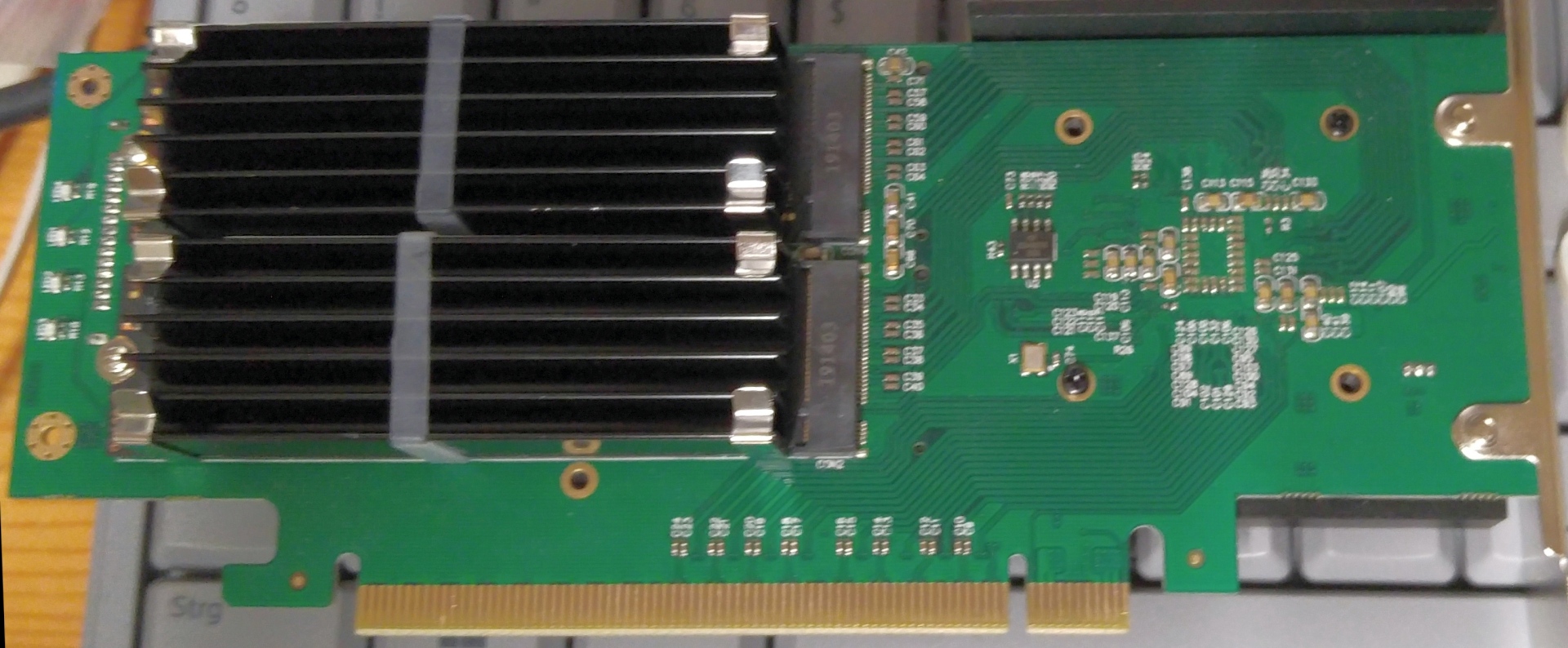

Ichhatte bei Erstem Aufbau folgende (teils unscharfe) Fotos gemacht:
Front
Rückseite Bild1
Rückseite Bild2

Die Karte verwendet einen PLX 8747 Kontroller.
Die Kalea verwendet den ASM 2824.
Ich glaube der PLX ist die minimal neuere/nachfolgende Konkurrenzentwicklung gewesen.
Aber da ich die Datenblätter damals (als ich 2021 gesucht hatte) nicht fand, kann ich zu den (signifikanten) Unterschieden nichts sagen.
Technisch machen beide Kontroller in der Konfiguration auf den Karten das Gleiche.
4x PCIe 3.0 x4 auf PCIe 3.0 x8 zu verbinden, so daß das OS alle 4 Karten einzeln sieht, ohne daß das Mainboard Bifurication für diese x8 Lanes unterstützen muß.
