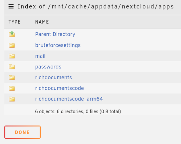

Naja das wird doch denke ich mal wie alle Apps in /custom_apps landen.
EDIT: Ja, diese richdocuments Pfade enthalten Collabora:
Also wäre vom Prinzip wie jede andere Nextcloud App und da starte ich ja auch nicht immer Nextcloud neu?!

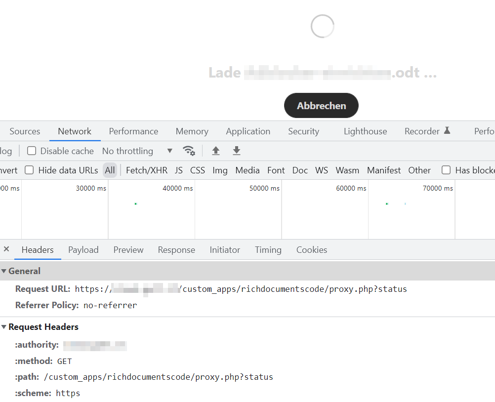

Habe mir jetzt auch mal im Nextcloud Appstore die Collabora Online  App heruntergeladen, leider sehe ich nur einen Ladebildschirm, das Dokument wird jedoch nicht geladen!
Wo kann da der Fehler liegen?

Ja sorry habe es gesehen, im Adminbereich erscheint ein Reiter für Office....
Hier habe ich die Ip Adresse des Collabora Servers eingegeben, funktioniert dann auch so weit.
Nun habe ich versucht den Collabora Server über Ngnix anzusteuern, ich bekomme auch das OK im Browser zu sehen, gebe ich aber nun den Server in den NextCloud einstellungen ein, bekomme ich zwar auch ein OK für die Serververbindung aber Dokumente werden dann nicht mehr geladen.
