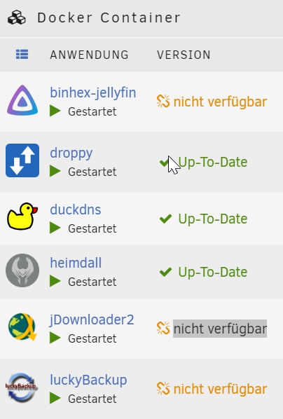

Hallo Leute - ganz rezent gibt es unter Docker Container die Meldung betreffend Version folgende Meldung " nicht verfügbar". Was könnte die Ursache sein?

Netwerkprobleme ist eigentlich die wahrscheinlichste Erklärung. Er kann nicht checken ob es eine neuere Version gibt. Wundert mich nur das du es nicht bei allen Dockern hast. Wenn ich Netzwerkprobleme habe steht das bei allen Containern. Such einfach nochmal manuell ob es updates gibt im Docker Tab.

Ich hatte das auch vor ein paar Monaten. Zwei, drei Container waren angeblich "nicht verfügbar". Habe dann von der Basic in die Advanced view umgeschaltet und ein "force update" gemacht. Dann waren sie wieder "verfügbar".
Was genau das Problem war, kann ich nicht sagen. Bisher nicht wieder aufgetreten...

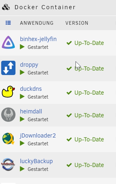

Nun ist wieder alles OK.
Habe zuvor vergeblich den Stick neu geflasht, was nix brachte  - dann einfach mal jDownloader deinstalliert, resp. neu installiert, was soll ich sagen - alles wieder im Normalzustand (eure Vorschläge erst danach gelesen) ......
