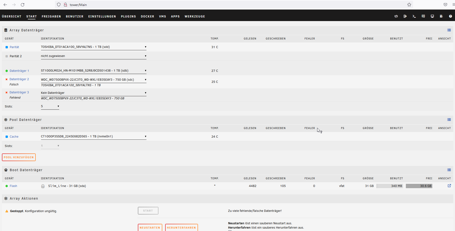

ich hab mir nen unraid server angefangen auf zu bauen. ist nen J5040 von ASRock paar alte Platten bis jetzt und als daten Grab für bilder und als TVhaedend server gedacht. und vieleicht kommt ja später mehr hinzu.
so jetzt zu meinem Problem.
Ich wollte diese Platten so wie auf dem Bild einrichten aber ich kann das ding so nicht starten. Was mach ich falsch?
Solved by Syrincs
Du hattest das Array schonmal gestartet mit einer anderen Anordnung der Platten ohne Paritätsplatte und hast danach erst eine Platte als Parität definiert. Die fehlt jetzt im Array. Unraid erwartet die jetzt weiterhin so im Array.
Gehe unter Werkzeuge - Neue Konfiguration und Setze da die Konfiguration des Arrays zurück. Dann Platten eimal endgültig zuordnen und Array starten und Parität aufbauen.

Hi, danke das hat geholfen.
