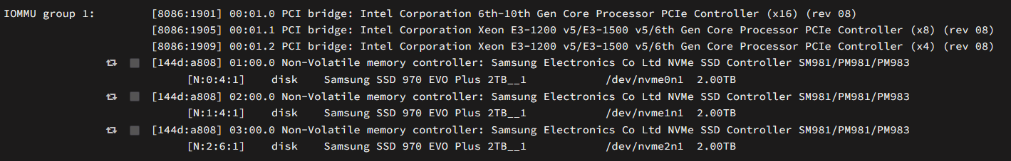

Bei der Frage an mich geht es um mehrere SSDs, die auf einer Bifurcation Karte sitzen und wohl dadurch in der selben IOMMU Gruppe auftauchen.
So sieht es bei mir aus (Screenshot unten).

Ich habe bei mir aber nachgeschaut und es wird bei den Devices unter unraid zusätzlich die Funktion Function Level Reset bei den SSDs angezeigt. Könnte das helfen? Ich habe den Begriff in den Docs gesucht aber wurde nicht fündig und kann  somit nicht sagen, was FLR macht und ob das helfen kann.

Hast du denn schon alle ACS Override Optionen durchprobiert?
Ich hab eine PCI Express 16x NVMI Karte von Asus mit 3x NVMI M2 SSDs verbaut. Sobald ich eine in eine VM Durchreiche sind die anderen 2 unter Proxmox nicht mehr nutzbar. Das heißt ich muß alle drei der gleichen VM durchreichen und kann sie nicht verteilen.
Ich glaube das diese Karten einfach nicht so funktionieren, weil sie die gleiche Adresse haben.
Edit: Ich baue jetzt die Karte auf dem Unraid Server und teste es 😁
