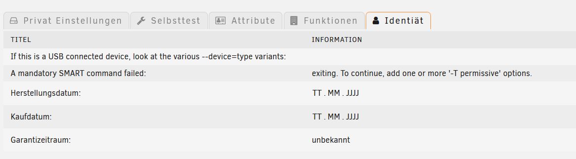

Aktuell habe ich von einem Kumpel M.2 USB 3.2 Adpater ausgeborgt und meine 2x WB Blue SN570 2TB als eigenen Cache Pool angelegt.
Ich weis, man sollte in Unraid nicht USB Platten verwenden, es funktioniert aber stabil und es laufen 1.8 GByte/s über die Platten.
Leider zeigt der Adpater keine SMART-Werte an und TRIM geht nicht, dabei funktioniert beides unter Windows.
Unraid schreibt nur "SMART Ok" grün, wieviel ich auf diese Info geben kann weiß ich jetzt nicht...
Ich denke der passende Treiber fehlt für den ASMEDIA ASM2364 Chip. Sonst wäre USB SSD die perfekte Lösung für mein Problem, die 4x USB 3.2 sind ja vorhanden, und ich brauche nur einen speraten Pool für private Daten.
Ich habe 1x M.2 Slot als Cache und den anderen M.2 Slot für VMs.
Mir macht nur sorge das es keine Infos und Werte angezeigt werden:
