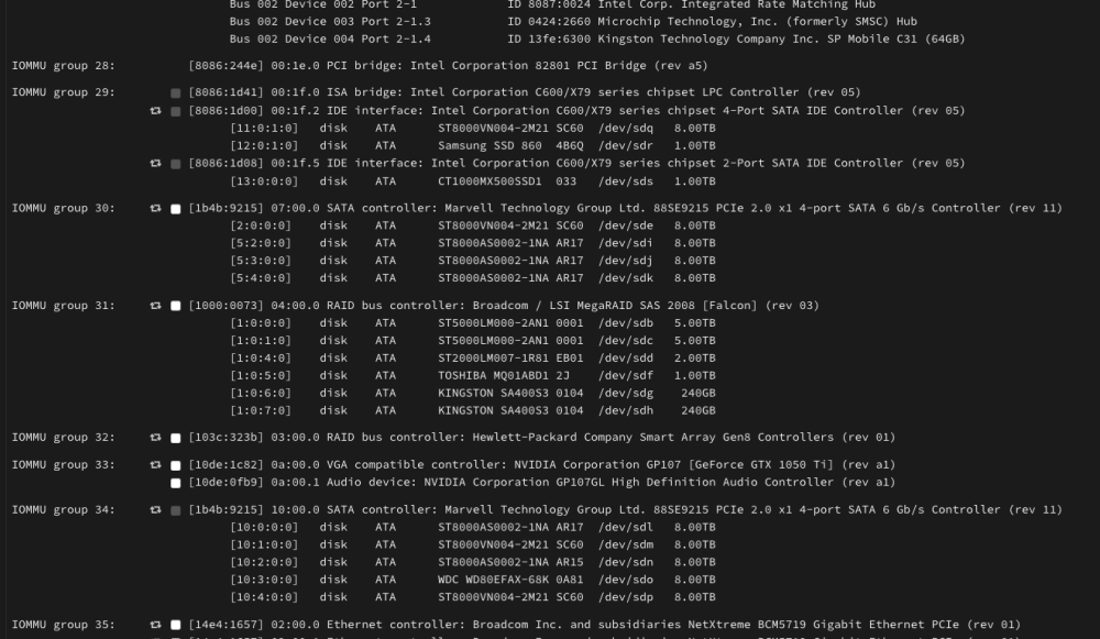

Habe 4x 8TB Platten als HDD und 2x 250GB SSD als Durchreichen für die Synology 3622xs+ VM
Starten soweit alles OK, bis auf die Tatsache dass die SSD nicht als SSDs erkannt sondern als HDD erkannt werden...
mit dem ARC Entwickler habe ich schon gesprochen ihm geschrieben...er hatte auch Zugang zu meinem Server...kann sich aber kein Reim machen.
sein XCSI aber macht das alles Ohne Probleme.... mit dem HPgen8 (gleiche Hardware)
kann das sein dass Unraid hier Probleme macht?

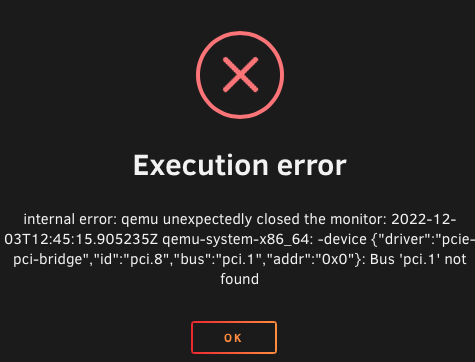

eine Fehlermeldung kommt ja beim 1. Starten
beim 2. starten ist die dann weg...
hat jemand eine Idee?!? wie man das gebacken bekommt
zum dass die Synology VM die beiden SSDs erkennt...

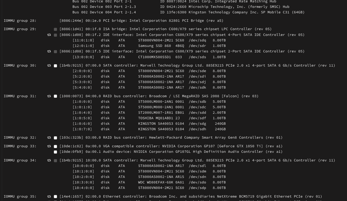

müssten eigentlich als SSDs erkannt werden...tut es aber nicht
Ich reiche die SSDs direkt durch, indem ich die Unassignet Services als PASSED markieren lasse...und so erkennt die Syno die Laufwerke,
aber nicht SSD; sondern alle HDD...also 8x4TB und 250GBx2 als HHD, nicht SSD
beim Kollegen der den gleichen Bootloader nimmt, aber Proxmox als HypertV nutzt, der hat damit keinerlei Probleme...
die SSDs werden erkannt als SSDs.
bei dem AuxXillium Forum, YouTube usw, klappt das auch alles ohne Probleme...
SSDs gelten als SSDs, die HDD gelten als HDDs...
Ich habe beim meinem Server schon die Karten so zugewiesen, dass Genau die Platten und SSDs am gleichen Kontrolle hängen.. 6Port Sata
Dann habe ich ein Sata-RAID Karte reingetan, mit 2,5Zoll Festplatten und SSDs, und so Probiert...und als SCSI oder als Sata hinzugefügt..
leider immer das gleiche
die SSD sind HDDs und die HDs sind HHDs
meine Frage
wieso sieht das ein XSCI oder ein Proxmox
und Unraid nicht?!?
muss ich da was spezielles einstellen? damit die SSDs so  direkt als SSDs weitergereicht werden?

7 hours ago, Fistudio said:
Aber Laaaannngsam!!
eine Abhilfe von dem ganzen wären die SSDs, wie schon im Unraid, als Cache für Geschwindigkeit
Klingt komisch. Die Platten sind also nicht in unRAID in Verwendung, sondern werden durchgeschliffen. Und das per /dev/sdX.
Ist die Platte dann langsamer als sie eigentlich sein sollte oder normal schnell, nur eben durch deine Nutzung überlastet? Ich frage danach, weil man vielleicht nicht die Platte durchschleift, sondern den ganzen Controller. Also SATA Karte kaufen und die durchschleifen, statt die einzelnen Platten. @hawihoney hat genau deswegen auch mehrere HBA Karten im Einsatz, weil das über /dev zu lahm war.
ich kann die sata karte durchschleifen, aber wie mache ich das, wenn ich in die werkzeuge gehe und Systemgeräte das Päckchen mache, dann sieht Unreid die HDs ja nimmer..
wie kann ich dann die Karte mit all den Platten in Syno aktivieren?
Erstmal bindest du die SATA Karte an vfio und startest neu.
Dann, wenn du die VM erstellst, wählst du die SATA Karte zum Durchschleifen aus. Die Karte ist dann physisch in der VM vorhanden. Wenn du dann in der VM keine Platten siehst, dann vermutlich weil die VM keinen Treiber für den SATA Controller hat?! Gibt es eine Liste mit unterstützten Controllern?

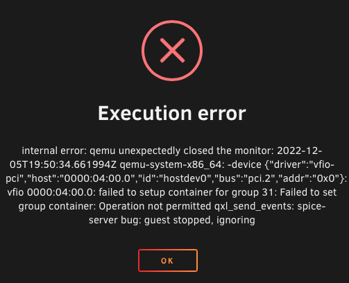

habe eine satt karte eingebunden...und in der VM ausgewählt..
mit einem Start kommt das da:
was soll ich machen?

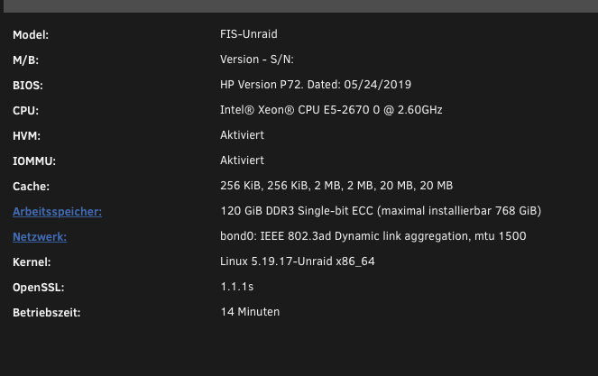

Steht HVM und IOMMU auf enabled? Welches Mainboard? Welche PCIe SCS Override Option ist aktiv und hast du mal andere probiert? Denk dran, dass nach jeder Einstellungsänderung die VM komplett neu erstellt werden sollte.
Gerade mit der Broadcom/LSI dürfte es kein Problem geben.
Du hast die betreffende Karte "gebunden" und den Server neu gestartet? Du hast die VM neu erstellt und die betreffende Karte wurde in der VM-Konfiguration zur Auswahl angeboten?
Gerade das Neuerstellen der VM ist oftmals wichtig. Ich habe die Erfahrung gemacht, dass manchmal das Ändern der VM-Konfiguration zu Fehlern führt, während das Neuerstellen mit identischen Einstellungen klappt.

die immou ua sind aktiv...

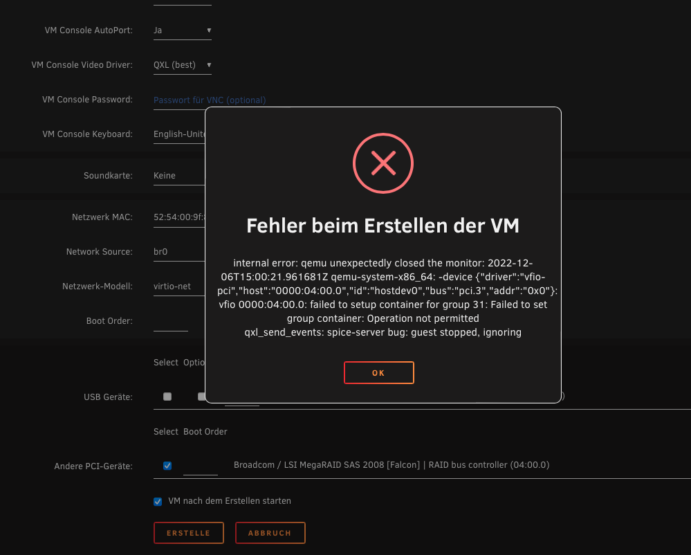

nun
habe die PCI um VM umgestellt auf VFIO,
habe Server neugestartet..
dann die LSI Megaraid Karte angeklickt...und siehe da...immer dieser komischer Fehler.
muss ich da unten was eintragen?

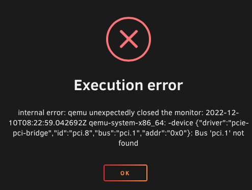

Zeig mal die XML-Ansicht. Verstehen tue ich es auch nicht. Raten würde ich, dass irgendein Slot in der VM Konfiguration o.ä. doppelt vergeben ist. Zum Zeitpunkt des Fehlers läuft die VM noch nicht. Irgendetwas rund um die SATA Karte verhindert den Start.
hier gibt es kein Formular Ansicht..
ich kann ja keine VM erstellen?
was kann ich noch Probieren?
vielen Dank
Selbst beim Erstellen einer neuen VM kann man zwischen der Formular-Ansicht und der XML-Ansicht wechseln.
Ja das weiß ich,  ich kann da nix erstellen weil im XML Ansicht nix drinne steht

jetzt isses gelaufen,
man muss wirklich zuerst die Vm erstellen.
dann nochmals editieren und dann kann ich erst die PCI karte hinzufügen
beim Starten der VM kommt dann dieser Fehler
...zumindest bin ich ein schritt weiter; Ich habe die PCI karte drinnen
aber startet trotzdem nicht
was soll ich nun machen?
Ich hab mir mal das Spaceinvader Video angeschaut,  da steht was von einen Eintrag wegen der IOMMU...
Und zwar beim Start von dem Unraid Server... Kennt jemand das?  Was genau muss man da eintragen... Vielleicht ist das der Fehler?
keiner eine Idee?
