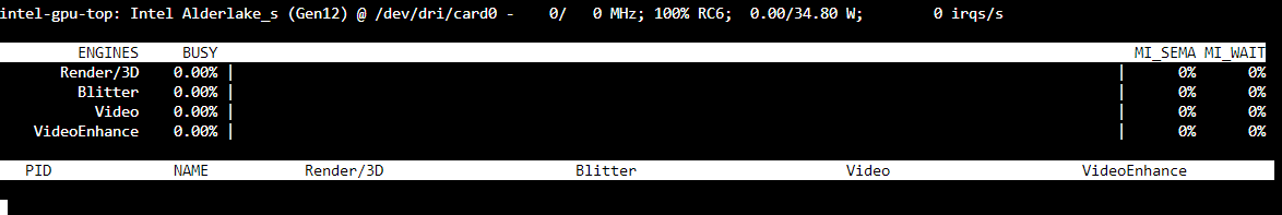

Nun hab ich das Problem das ich die IGPU vom i5 12600k nicht fürs Plex Hw Transcoding nutzen kann, warum?

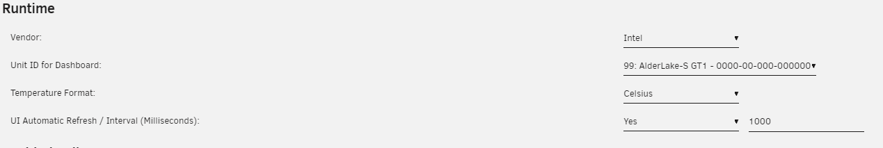

- ich 777 Plugin " Intel GPU Top" ist installiert, im Terminal / GPU Statistics sehe ich leider auch nichts.
- Plex Pass vorhanden und im Docker der Hacken bei HW Transcode gesetzt

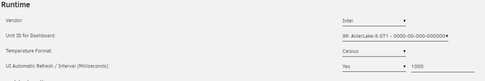

- GPU Statistics ist auch installiert; vom Default Vendor auf Intel geändert.
Spiele ich nun eine Datei über Plex, läuft es zwar flüssiger als bei meinem alten QNAP, allerdings geht die CPU über 50% und bei GPU Statistics sehe ich absolut nichts, das die IGPU arbeitet.
Jemand einen Rat?

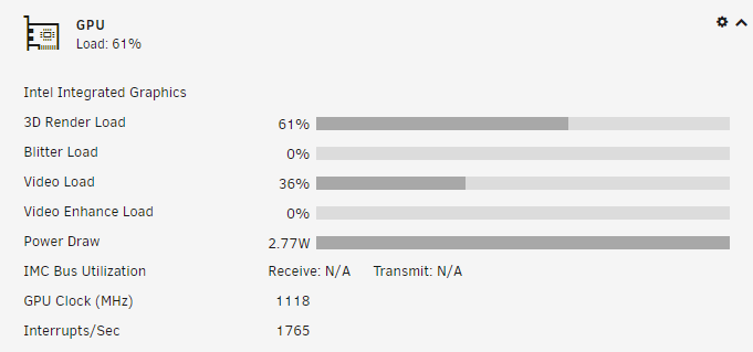

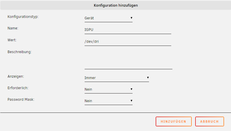

Hast du bei der Configuration des Plex Dockers /dev/dri als Device angegeben?
Grüße Patty
Grüße Patty
ich denke nicht.
Ich hab in einigen Videos gesehen, dass in dieser Zeile dieses /dev/dri eingegeben wurde, hab ich auch versucht aber dann ist der gesamte Docker gecrasht und ich musste neu installieren.
Wo genau muss ich ins Menü das ich genau dein Screenshot sehe ;) ?

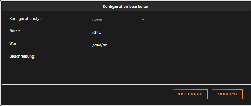

Bei deiner Docker Konfiguration "ganz unten" auf "Weiteren Pfad, Port, Variable oder Bezeichnung hinzufügen"
Hier "Konfigurationstyp" - "Gerät" auswählen und bei Wert die Zeile eintragen.
drück mir die Daumen ;)
passt es nun ?
Jawohl es geht ;)
Danke dir vielmals Patty
Edited by YouGen

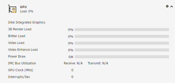

Die GPU macht Last, das sieht doch gut aus. 😀

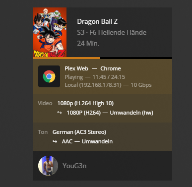

Du könntest noch im Plex Dashboard nachsehen, da wird es mit "(hw)" gekennzeichnet.
Jep ist da ;) !

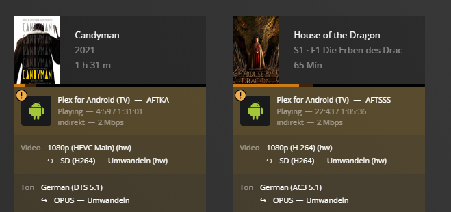

Moin ich bins mal wieder ;)
bin aktuell sehr zufrieden mit dem Server und Unraid, will dennoch weiterhin dazulernen.
Warum wird hier auf SD Transcodiert und nicht bei FULL HD 1080 p geblieben?
Danke für das Feedback.
Grüße.
Hast du unter den Einstellungen bei dem Punkt „Fernzugriff“ die Begrenzung drin?
Dann guck mal bei dem Punkt „Netzwerk“ bei „LAN Netzwerke“ und trag dein Netz ein.
Beispiel: „192.168.178.0/24“
Grüße Patty

habs eingetragen mit dem zusätzlichen Port, was hab ich damit bezweckt?
Hier sagst du PLEX was dein lokales Netz ist, da man unterscheiden kann Stream-Qualität Lokal und aus dem Internet.

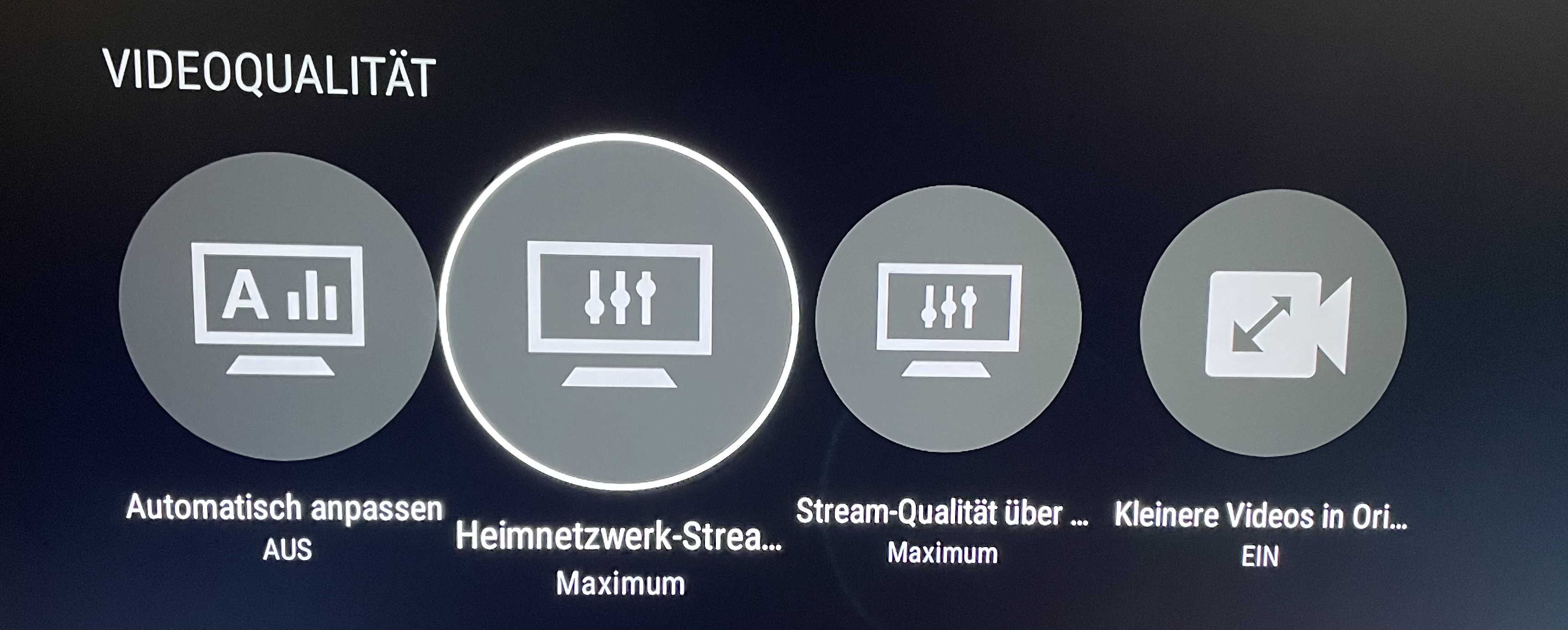

Sind die Stream-Qualitäten bei deinen Android Geräten vielleicht umgestellt?
sieht bald so aus als ob du FireTV Stick nutzt, das wäre hier:
ich nutze selber eine Nvidia Shield Pro, Familie und Freunde gemixt von Apple TV bis hin zum FireTv Stick.
Diese müssen es also auch im Client einstellen und auf Max setzen?
Je nachdem in welcher Qualität maximal gestreamt werden soll, ja.
