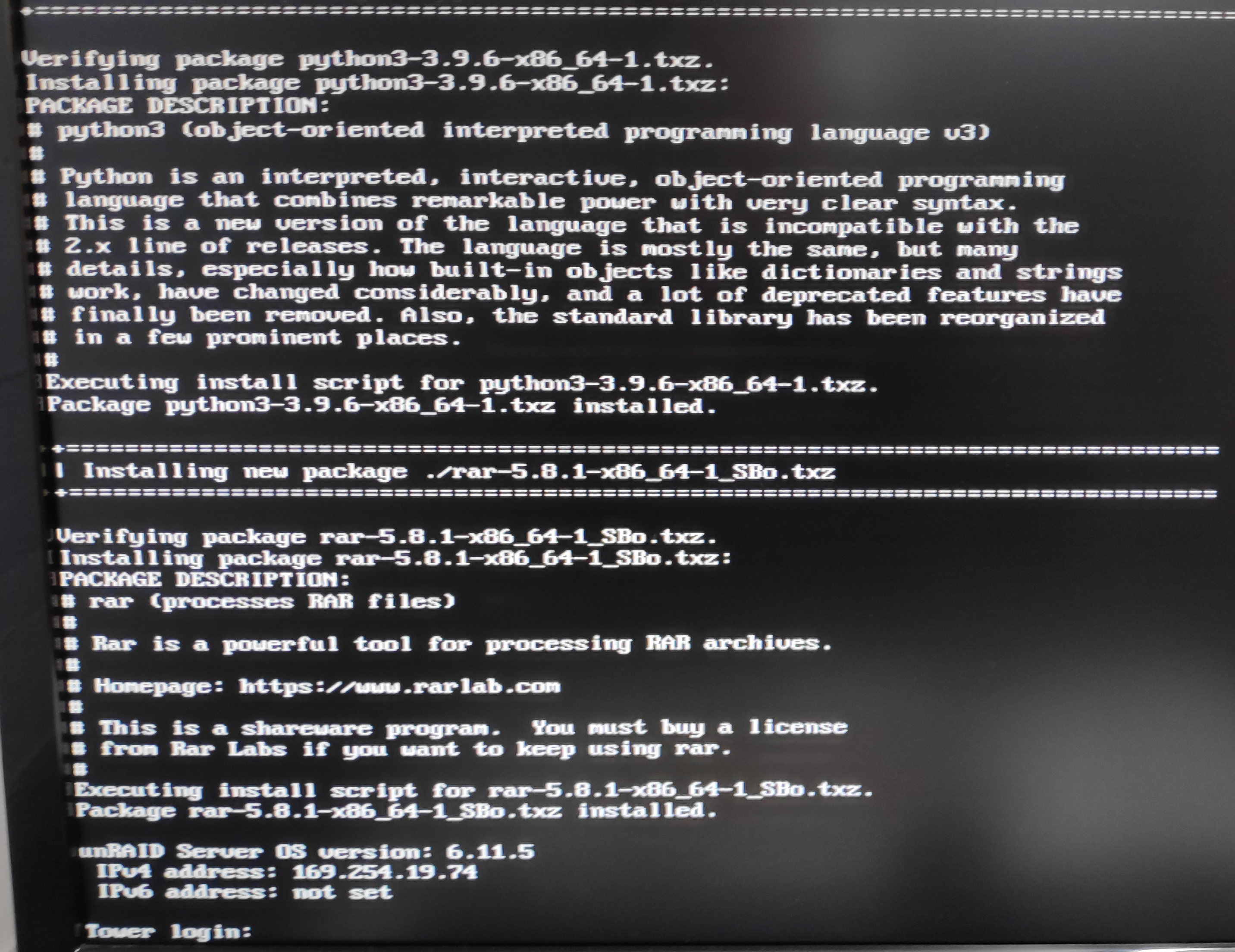

Zum zweiten Mal in drei Wochen ist jetzt mein Server runtergekracht. Das ist etwas, was in den letzten 12 Jahren nie vorkam. Deshalb hatte ich auch den syslog Mirror nicht aktiviert.
Zum ersten Mal kam nun aber der Server nicht von alleine hoch. Als ich einen Bildschirm ansteckte sah ich das (siehe Foto). Die IP ist nicht aus meinem Netzwerk. Was kann ich in dieser Situation machen?

169.254.xxx.xxx ist eine Privat IP(https://de.wikipedia.org/wiki/Private_IP-Adresse). Kann passieren wenn die Netzwerkkonfig weg ist und jetzt wieder auf DHCP steht aber nichts vom DHCP bekommt.

Was Du da siehst ist einfach "will DHCP haben, aber es antwortet mir niemand". Der Adressraum 169.254.X.X dient als Rückzugsraum für herrenlose LANs (Autokonfiguration wenn gar nix funktioniert hat).
Guck mal nach, ob er überhaupt eine LAN Karte gefunden hat, diese nicht merkwürdigerweise umsortiert wurde oder gar kein Kabel angeschlossen hat.
Zur Sicherheit vorher mal ganz AUSSCHALTEN (nicht einfach reboot) und den Stecker für ein paar Sekunden ziehen. Vielleicht ist die LAN Karte blockiert.
Danach hochfahren, an der Konsole anmelden und mal "ifconfig" machen. Mal sehen, was von der Hardware noch da ist...

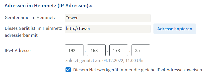

Im 7590 Fritzbox Router hatte ich alle (!!!) bekannten Geräte auf "Immer die selbe IP-Nummer" eingestellt. Und trotzdem bekommen im Moment alle Geräte, wenn sie sich neu anmelden, diese falsche private IP-Nummer. Und das, obwohl ich an dieser Stelle den Standard belassen hatte. Ich kann mir das nur so erklären, dass der Update der Fritzbox in dieser Woche etwas versaut hat:

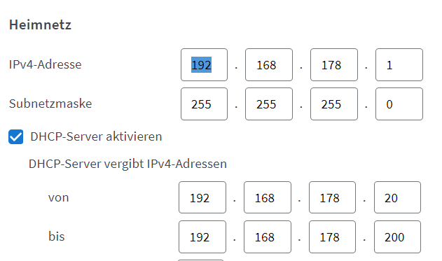

Was du vermeiden solltest: IP-Adressen fest zu vergeben (192.168.178.35) die innerhalb der DHCP-Range liegen (192.168.178-20 bis .200).
Die Reservierung wird auf Clients angewandt die per DHCP ihre IP beziehen nicht auf statisch konfigurierte Clients.

Da hast Du mich falsch verstanden. Alle Geräte nutzen DHCP. Im Router wurde den Geräten per Konfiguration immer die selbe IP aus dem DHCP-Pool zugewiesen (siehe Screenshot unten für den betreffenden Server).
Trotzdem erhalten im Moment alle Geräte, die sich erneut am Router anmelden, nicht die vorgegebene Adresse, sondern eine völlig falsche.
Durch das Umstellen der Geräte auf statische IP-Nummern klappt es derzeit.
Hmm, das sehe ich eigentlich anders. Der DHCP-Server soll IP-Adressen aus diesem Pool vergeben. Davon sind einige einfach nur im Router (!!!) fest vergeben. Angefragt wird durch die Geräte trotzdem per DHCP.

Entweder vergibt man eine feste IP oder der DHCP Server weist sie zu.
Du setzt nun aber eine feste IP innerhalb der DHCP Range. Das führt irgendwann zu einem Konflikt.
Deine Range beginnt bei .20. Daher gib dem Server eine IP unterhalb von .20 oder oberhalb von .200
Wenn du die .35 zwingend brauchst, dann ändere deine DHCP Range so ab, dass sie zB bei .40 beginnt.
Die Vergabe fester IP-Nummern in den Geräten soll nur ein vorübergehender Workaround sein. Habe ich eigentlich nie gemacht. Immer DHCP und alle Geräte mit der Checkbox (immer die selbe IP) im Router versehen.
Ich bin mir nicht sicher was für Auswirkungen folgendes hat:
DHCP-Bereich: 110-200
Einzelne Geräte konnektieren per DHCP, haben derzeit eine 35/101/... und die Checkbox ist gesetzt. Was passiert nach einem Neustart des Gerätes, wenn das per DHCP anfragende Gerät eine IP besaß, die außerhalb des aktuellen DHCP-Bereichs liegt?

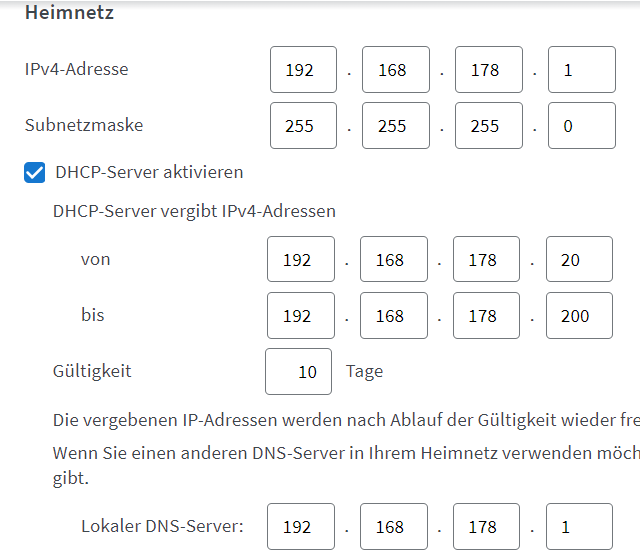

Sie versuchen, die alte IP zu verlängern, der Server sagt NÖ! und bietet ne andere an. Sie gehorchen.
Allerdings kann das in Deinem Fall bis zu 10 Tage dauern, oder Du bootest die Geräte auch neu.
(na ja, nich ganz 10 Tage, üblicherweise fangen sie nach der Hälfte der Zeit an, die Adresse zu verlängern)
Aber versuch doch erstmal EINE Kiste neu zu booten (bei windows vorher "ipconfig /release" eingeben, dann gibt er die Adresse frei) und schau nach, ob die dann ne Adresse zugewiesen bekommt. Wenn die dann auch bei 169.254... landet, hat Deine FB echt einen Schaden und alle Versuche sind sinnlos
