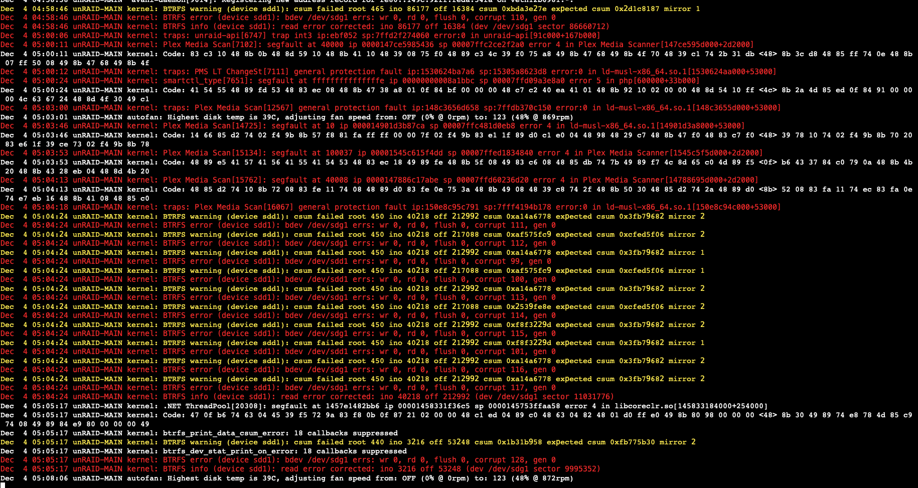

ok, immer noch die komischen Fehlermeldungen... versteh ich nicht so ganz - sdd / sdg sind die Cache Drives (Pool) BTRFS - die Docker / VM liegen auf dem Pool
