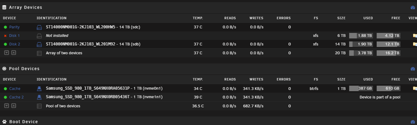

Hallo zusammen,
bei mir eine von 3 Festplatten ein ausgefallen (array 6TB), nun die defekte Festplatte war nicht mehr zum starten und ich möchte diese HDD auch nicht mehr ersitzen, aktuell habe ich 2x 14 TB (eine Pool, eine Array) das reicht mir vollkommen. was muss ich nun machen das diese Fehlermeldung verschwindet und die daten neu auf die Array HDD geschrieben werden ?
über Hilfe wäre ich sehr dankbar.

Häh? Die Platte wird doch emuliert. Also file Manager Plugin und auf eine andere kopieren. Fertig.
okay das verstehe ich jetzt nicht wie ich das mache von der vorhandenen ?
Dieses Vorgehen ist schneller. Hatte ich nicht dran gedacht.
Soweit ich es verstanden habe - das Umkopieren/Verschieben der Daten der emulierten defekten Disk auf die noch real existierende gute Datendisk mit ausreichend freier Kapazität:
Da das Array ja noch läuft und die ausgefallene Festplatte (dem Screenshot entnehme ich, dass Disk1 defekt/weg ist) simuliert, kannst Du mit einem beliebigen Tooll (er schlägt das Filemanager Plugin vor, ich bevorzuge den mc oder krusader) die Dateien auf Diskebene von der simulierten Disk1 auf die noch real existierende Datenfestplatte (Dem Screenshot nach müßte es Disk2 sein) umkopieren.
Also im mc würde ich dann die Dateien von mnt\disk1 nach mnt\disk2  kopieren.
