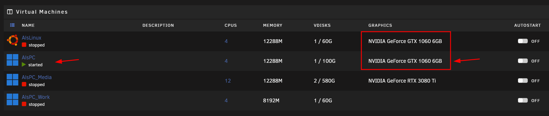

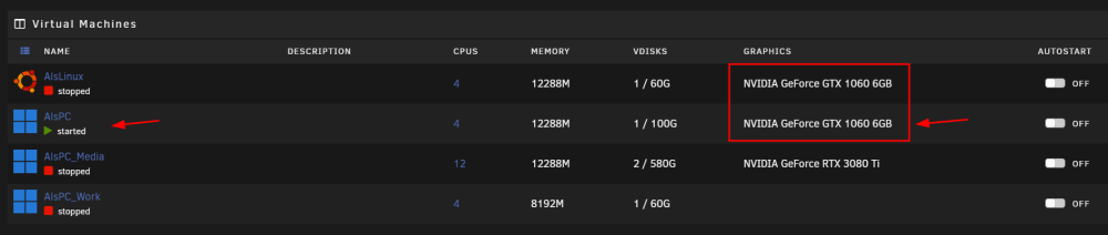

GPU passthrough, immer nur 1 VM pro dGPU passthrough im laufenden Betrieb, abwechselnd zu nutzen, klar, gleichzeitig, Nein.
sprich, du kannst die GPU im Wechsel nutzen, entweder für die Windows VM, oder diese ausschalten und dann Linux VM, usw ... aber nicht parallel.
Beispiel hier, entweder die Win ODER die Linux nutzt für meinen Desktop die GTX1060, aktuell die Win, sprich, Linux kann nicht starten.

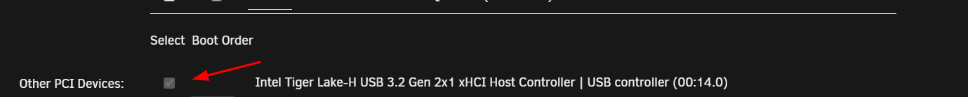

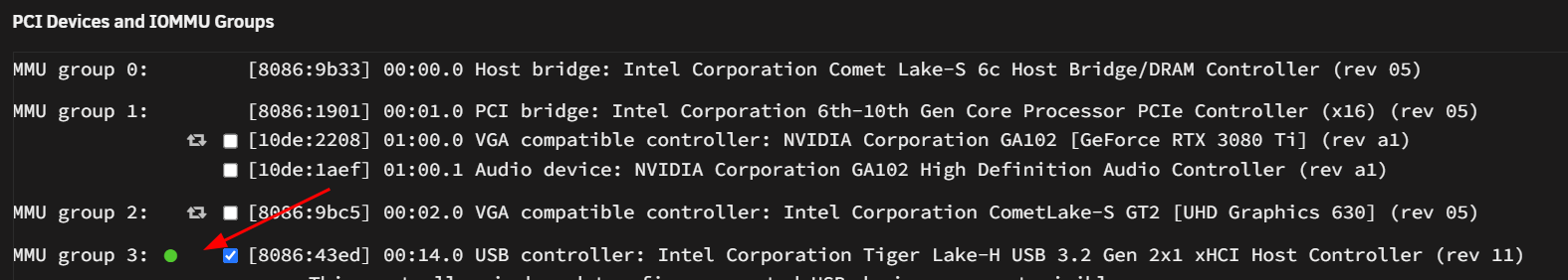

Beispiel, da ich meinen Server auch als Desktop PC nutze (GTX1060) und auch "natives" USB Feeling möchte, kaufe ich immer nur Mainboards mit 2 echten USB Controllern onboard, 1 x unraid, 1 x VM, dann stecke ich Geräte an dem Desktop an/ab wie bare metal ... und muss die Geräte nicht der VM zuweisen usw usw ...
Beispiel, dieser onboard Controller
ist an meine Desktop VM(s) durchgereicht
womit der komplette Controller bei der VM liegt und alles dahinter (Maus, Keyboard, USB Geräte, ...) nur noch nativ in der VM hängen und nichts mehr in unraid passiert, gleiches geht auch mit separaten USB Karten ...

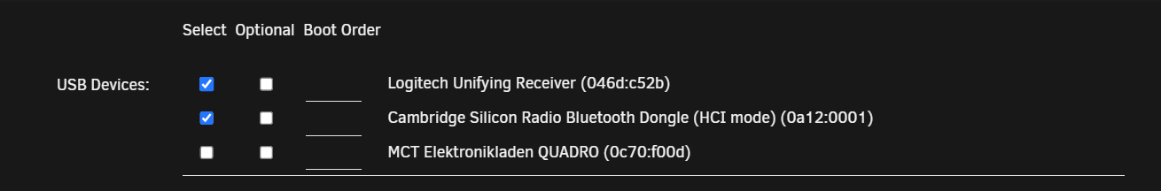

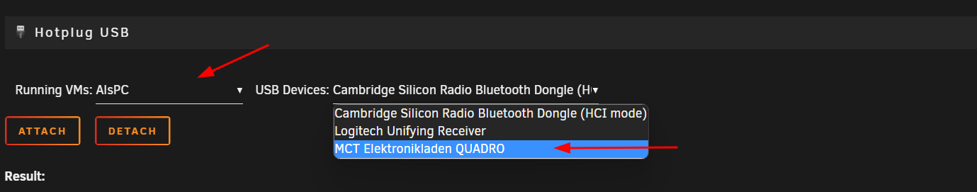

Alternativ, du nutzt "Hotplug" USB um "live" Geräte durchzureichen
Beispiel, wenn ich jetzt ein Gerät welches am unraid USB Controller hängt an eine VM durchreichen möchte (sollte selbsterklärend sein)
oder anstelle "Live", fest zuweisen (unraid USB Geräte beim Start einer VM automatisch mit einbinden)
sprich, USB gibt es diverse Möglichkeiten, je nach Gerät ist PCIe USB Controller passthrough empfohlen, das manuelle oder automatische durch unraid zuweisen geht mittlerweile auch sehr gut ... GPU wie oben beschrieben und mehrfach hier auch im Forum beschrieben.
