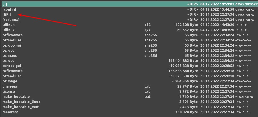

Hattest du den Stick mit UEFI Boot erstellt? Also gibt es den Ordner EFI oder heißt der _EFI auf dem Stick?
Der Stick hat den Ordner "EFI" ja...
Nicht "EFI-" nicht "EFI~" und auch nicht "_EFI"
Nur "EFI"

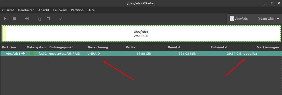

Und hier GPARTED (Partitionsmanager)
Der Stick kann nur laufen, WENN er OK ist. Und das muss er, weil er hier im Bürorechner funktioniert.
