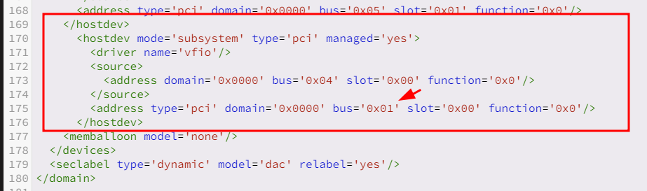

wenn ja, mach mal dann anstelle webui vfio bind, VM edit und folgenden Eintrag bei Dir (ganz unten über memballoon)
        <driver name='vfio'/>
        <source>
          <address domain='0x0000' bus='0x04' slot='0x00' function='0x0'/>
        </source>
        <address type='pci' domain='0x0000' bus='0x01' slot='0x00' function='0x0'/>
      </hostdev>
die address, 0x01 kann evtl. schon belegt sein, diese evtl. dann hoch setzen auf einen freien slot
danach sollte der nvme controller hier erscheinen (bei mir jetzt nicht mehr da ich es nicht mehr nutze ;))
danach solltest du die nvme nutzen können.

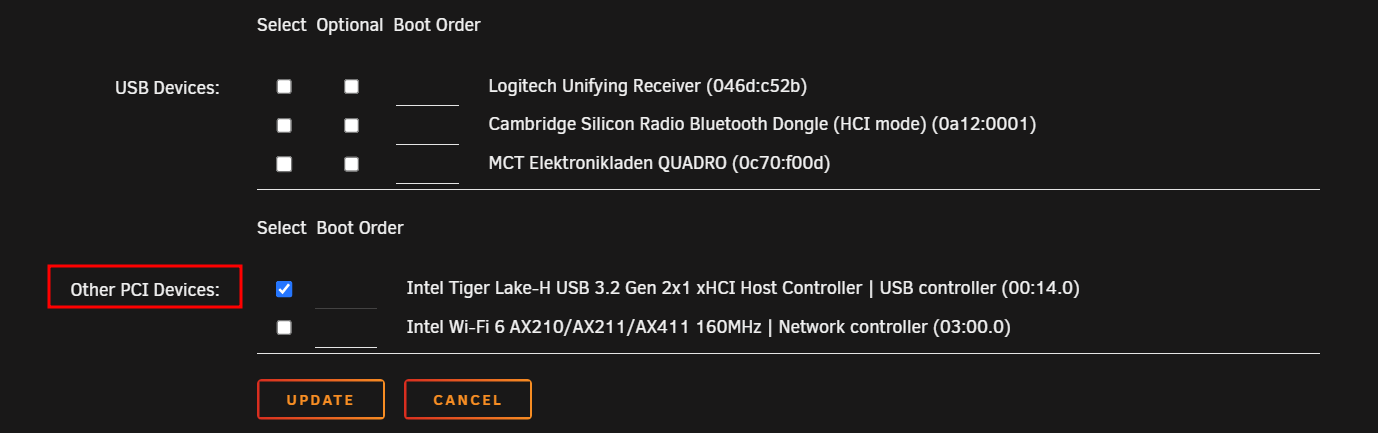

Hmm, bin mir nicht sicher ob das bei NVMe Controllern anders ist. Aber bei SATA Controllern sieht das nach dem Bind so aus:

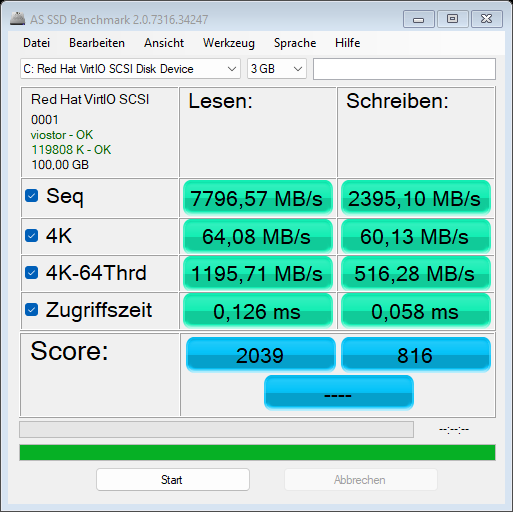

ich kann es Dir nicht mehr sagen, wie gesagt, seit ich umgestellt habe auf virtio driver ist das hinfällig hier und vdisks mehr als ausreichend, ich merke da keinen Unterschied mehr zu nativ, mache aber auch am Desktop keine hardcore Sachen .... die lasse ich ja im Docker laufen ;)
2117210916_as-ssd-benchRedHatVirtIOS06_12.202211-50-36.png.78aea8bd1660de16ba539584423b0db1.png
