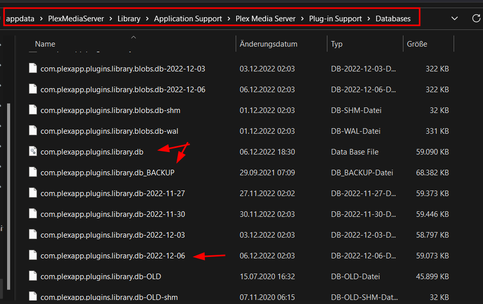

December 6, 20223 yr 24 minutes ago, soy said: anbei das Log. wie du siehst hat sich wohl deine database verabschiedet Plex legt normal selbstständig backups an, teste vielleicht mal folgendes docker aus, dann such bei dem binhex container in appdata folgenden Ordner und rename die com.plexapp.plugins.library.db zu _backup (oder was auch immer), dann nimm dein letztes backup, hier wäre das com.plexapp.plugins.library.db-2022-12-06 und kopiere das mal und rename zu com.plexapp.plugins.library.db starte dann mal Plex und schau was passiert.

January 7, 20233 yr On 1/5/2023 at 8:30 PM, alturismo said: du hast 5 Posts über deinem einen Lösungsvorschlag von mir, deine Database ist korrupt ... Ich habe den Vorschlag von dir natürlich ausprobiert. 1. Den von dir angegebenen Pfad gibt es bei mir leider nicht. Jetzt habe ich nach der Datei "com.plexapp.plugins.library.db" gesucht. Sie liegt bei mir unter "...\appdata\binhex-plex\Plex Media Server\Plug-in Support\Databases" 2. Das Umbenennen und reaktivieren der letzten Version löst das Problem leider nicht. Das LOG meldet jetzt: \_ |__ |__| ____ | |__ ____ ___ ___ | __ \| |/ \| | \_/ __ \\ \/ / | \_\ \ | | \ Y \ ___/ > < |___ /__|___| /___| /\___ >__/\_ \ \/ \/ \/ \/ \/ https://hub.docker.com/u/binhex/ 2023-01-07 13:52:35.343334 [info] Host is running unRAID 2023-01-07 13:52:35.404279 [info] System information Linux UHS 5.19.17-Unraid #2 SMP PREEMPT_DYNAMIC Wed Nov 2 11:54:15 PDT 2022 x86_64 GNU/Linux 2023-01-07 13:52:36.072296 [info] OS_ARCH defined as 'x86-64' 2023-01-07 13:52:36.375289 [info] PUID defined as '99' 2023-01-07 13:52:37.219791 [info] PGID defined as '100' 2023-01-07 13:52:38.801675 [info] UMASK defined as '000' 2023-01-07 13:52:38.821827 [info] Permissions already set for '/config' 2023-01-07 13:52:39.349210 [info] Deleting files in /tmp (non recursive)... 2023-01-07 13:52:39.654396 [info] TRANS_DIR defined as '/config/transcode' 2023-01-07 13:52:39.809773 [info] Starting Supervisor... 2023-01-07 13:53:07,942 INFO Included extra file "/etc/supervisor/conf.d/plexmediaserver.conf" during parsing 2023-01-07 13:53:07,942 INFO Set uid to user 0 succeeded 2023-01-07 13:53:08,095 INFO supervisord started with pid 7 2023-01-07 13:53:09,098 INFO spawned: 'plexmediaserver' with pid 64 2023-01-07 13:53:09,098 INFO reaped unknown pid 8 (exit status 0) 2023-01-07 13:53:10,100 INFO success: plexmediaserver entered RUNNING state, process has stayed up for > than 1 seconds (startsecs) 2023-01-07 13:53:15,226 DEBG 'plexmediaserver' stdout output: Error: Unable to set up server: sqlite3_statement_backend::prepare: database disk image is malformed for SQL: PRAGMA cache_size=2000 (N4soci10soci_errorE) 2023-01-07 13:53:15,305 DEBG fd 8 closed, stopped monitoring <POutputDispatcher at 22648715393584 for <Subprocess at 22648715388880 with name plexmediaserver in state RUNNING> (stdout)> 2023-01-07 13:53:15,305 DEBG fd 10 closed, stopped monitoring <POutputDispatcher at 22648715393536 for <Subprocess at 22648715388880 with name plexmediaserver in state RUNNING> (stderr)> 2023-01-07 13:53:15,306 INFO exited: plexmediaserver (exit status 255; not expected) 2023-01-07 13:53:15,306 DEBG received SIGCHLD indicating a child quit 2023-01-07 13:53:16,309 INFO spawned: 'plexmediaserver' with pid 74 2023-01-07 13:53:16,366 DEBG 'plexmediaserver' stdout output: Error: Unable to set up server: sqlite3_statement_backend::prepare: database disk image is malformed for SQL: PRAGMA cache_size=2000 (N4soci10soci_errorE) 2023-01-07 13:53:16,369 DEBG fd 8 closed, stopped monitoring <POutputDispatcher at 22648715388976 for <Subprocess at 22648715388880 with name plexmediaserver in state STARTING> (stdout)> 2023-01-07 13:53:16,369 DEBG fd 10 closed, stopped monitoring <POutputDispatcher at 22648715393632 for <Subprocess at 22648715388880 with name plexmediaserver in state STARTING> (stderr)> 2023-01-07 13:53:16,369 INFO exited: plexmediaserver (exit status 255; not expected) 2023-01-07 13:53:16,369 DEBG received SIGCHLD indicating a child quit 2023-01-07 13:53:17,372 INFO spawned: 'plexmediaserver' with pid 84 2023-01-07 13:53:17,429 DEBG 'plexmediaserver' stdout output: Error: Unable to set up server: sqlite3_statement_backend::prepare: database disk image is malformed for SQL: PRAGMA cache_size=2000 (N4soci10soci_errorE) 2023-01-07 13:53:17,431 DEBG fd 8 closed, stopped monitoring <POutputDispatcher at 22648715393584 for <Subprocess at 22648715388880 with name plexmediaserver in state STARTING> (stdout)> 2023-01-07 13:53:17,431 DEBG fd 10 closed, stopped monitoring <POutputDispatcher at 22648715393872 for <Subprocess at 22648715388880 with name plexmediaserver in state STARTING> (stderr)> 2023-01-07 13:53:17,431 INFO exited: plexmediaserver (exit status 255; not expected) 2023-01-07 13:53:17,431 DEBG received SIGCHLD indicating a child quit 2023-01-07 13:53:19,434 INFO spawned: 'plexmediaserver' with pid 94 2023-01-07 13:53:19,491 DEBG 'plexmediaserver' stdout output: Error: Unable to set up server: sqlite3_statement_backend::prepare: database disk image is malformed for SQL: PRAGMA cache_size=2000 (N4soci10soci_errorE) 2023-01-07 13:53:19,493 DEBG fd 8 closed, stopped monitoring <POutputDispatcher at 22648715388976 for <Subprocess at 22648715388880 with name plexmediaserver in state STARTING> (stdout)> 2023-01-07 13:53:19,493 DEBG fd 10 closed, stopped monitoring <POutputDispatcher at 22648715394064 for <Subprocess at 22648715388880 with name plexmediaserver in state STARTING> (stderr)> 2023-01-07 13:53:19,493 INFO exited: plexmediaserver (exit status 255; not expected) 2023-01-07 13:53:19,493 DEBG received SIGCHLD indicating a child quit 2023-01-07 13:53:22,497 INFO spawned: 'plexmediaserver' with pid 104 2023-01-07 13:53:22,555 DEBG 'plexmediaserver' stdout output: Error: Unable to set up server: sqlite3_statement_backend::prepare: database disk image is malformed for SQL: PRAGMA cache_size=2000 (N4soci10soci_errorE) 2023-01-07 13:53:22,557 DEBG fd 8 closed, stopped monitoring <POutputDispatcher at 22648715393584 for <Subprocess at 22648715388880 with name plexmediaserver in state STARTING> (stdout)> 2023-01-07 13:53:22,557 DEBG fd 10 closed, stopped monitoring <POutputDispatcher at 22648715393824 for <Subprocess at 22648715388880 with name plexmediaserver in state STARTING> (stderr)> 2023-01-07 13:53:22,558 INFO exited: plexmediaserver (exit status 255; not expected) 2023-01-07 13:53:22,558 DEBG received SIGCHLD indicating a child quit 2023-01-07 13:53:23,559 INFO gave up: plexmediaserver entered FATAL state, too many start retries too quickly Wo werden denn die Log-Dateien abgelegt?

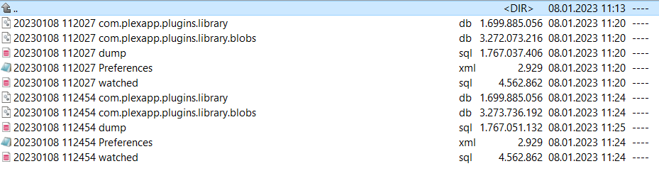

January 8, 20233 yr 13 hours ago, Heckeli said: muss ich einfach die aufgelisteten Komandos, so wie sie oben stehen, auf der Komandozeile des Unraid-Server eingeben, oder muss ich etwas an mein System anpassen. Du könntest das "User Scripts" Plugin installieren und das Skript aus meinem Post (siehe Link unten) dort eintragen. Musst nur an zwei Stellen meine Pfadangaben durch Deine Pfade ersetzen. Ich räume den Backup Ordner nicht auf. Solltest also ab und zu mal prüfen ob es zu viele Backups werden: Das Ergebnis sieht dann so aus: Benutzung wie immer auf eigene Gefahr. Bin auch nur ein Mensch. Edited January 8, 20233 yr by hawihoney

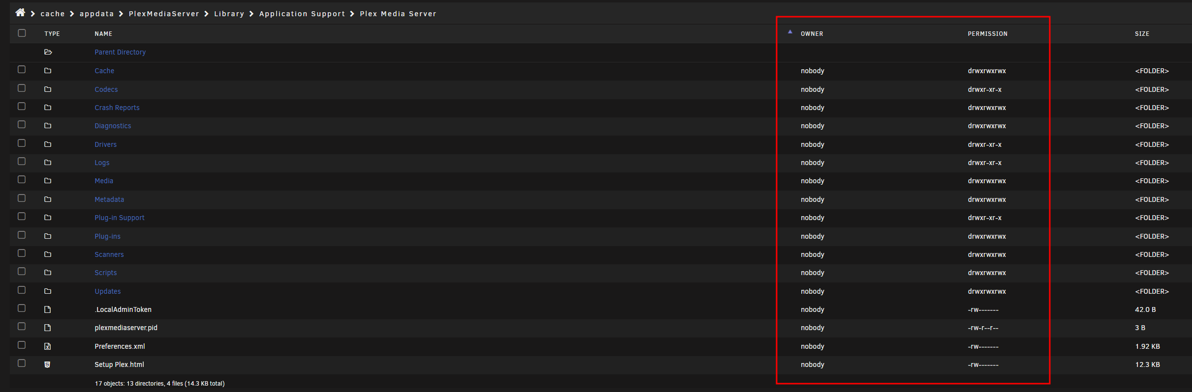

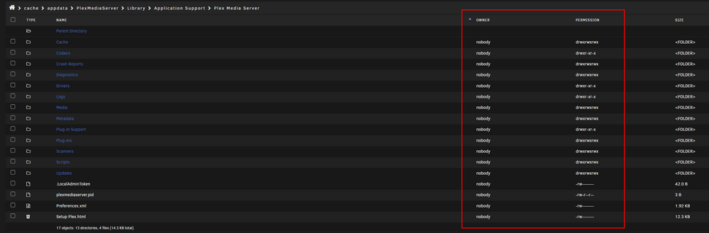

August 8, 20242 yr Nachdem ich Unraid auf 6.12.11 geupdatet habe, lief Plex einwandfrei. Aus heiterem Himmel lässt sich die WebUI nicht startet. Ich habe keine Änderungen vorgenommen, außer hin und wieder die Updates von Unraid und den Apps installiert. Das Plex-Log zeigt folgende Fehlermeldung an. Da ich in dem Thema nicht drin bin, tue ich mich gerade sehr schwer, zu verstehen, was das Problem ist. Starting Plex Media Server. PMS: failure detected. Read/write access is required for path: /config/Library/Application Support/Plex Media Server Stopping Plex Media Server. Vielleicht hat jemand, der mit dem Thema vertraut ist, einen Tipp oder die Lösung für mein Problem. Vielen Dank im Voraus für Eure Unterstützung!
August 8, 20242 yr 38 minutes ago, bmnkrkc said: Aus heiterem Himmel lässt sich die WebUI nicht startet. Ich habe keine Änderungen vorgenommen, außer hin und wieder die Updates von Unraid und den Apps installiert. naja ... meist passiert das nicht "einfach so" Beispiel hier (gleicher Docker) öffne mal das Unraid Terminal chown -R 99:100 /mnt/user/appdata/Plex-Media-Server
