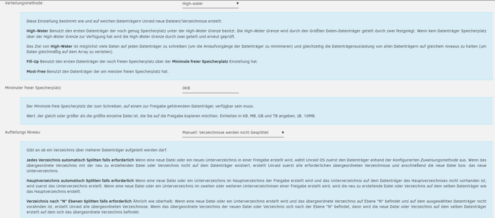

Hallo zusammen,
ich habe bisher nur 2x 10TB verbaut, eine davon ist Paritiy. Nun soll natürlich noch eine weitere dazu kommen. Meine Frage ist, bis zu welcher Kapazität wird eine HDD beschrieben und ab wann wird halt mit der nächsten Angefangen? Und was ist aus eurer Erfahrung ein guter Wert?
gruß
Solved by hawihoney
Das kannst Du alles selbst festlegen. Ich würde mal mit den Standard Einstellungen beginnen. Das soll bedeuten: Nix ändern - einfach mal machen lassen. Passiert ja nix.
Hi, danke für die Antwort. Wo ist nochmal diese Einstellung zu finden? Dies bedeutet doch das die Platte Randvoll geschrieben wird oder nicht, ist das überhaupt gut für so eine Platte?
gruß
Bei den Shares.
Nein, bei High-Water wird immer 50 % genommen und das bei allen Platten und dann wieder 50 % etc. Lies es Dir mal richtig durch.
Im Übrigen ist das kein Problem für die Platten. Ich lasse rein aus sentimentalen Gründen immer 10 GB frei - egal ob 3, 4, 6, 12 oder 18 TB Platten.
Ok, danke. Ich habe das einfach auch mal auf 10GB eingestellt.  Ist vom Kopf her schöner wenn was frei bleibt.
