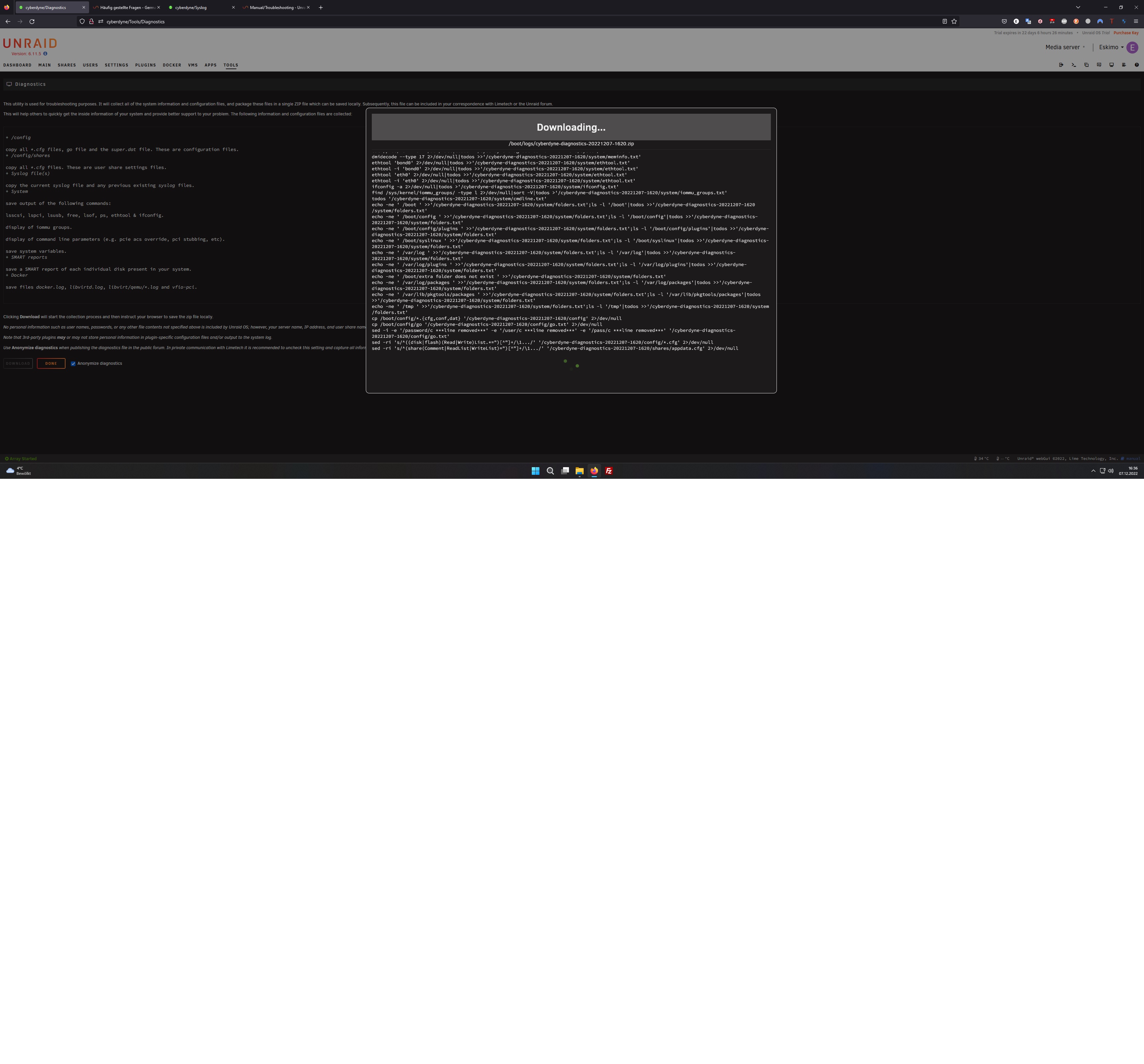

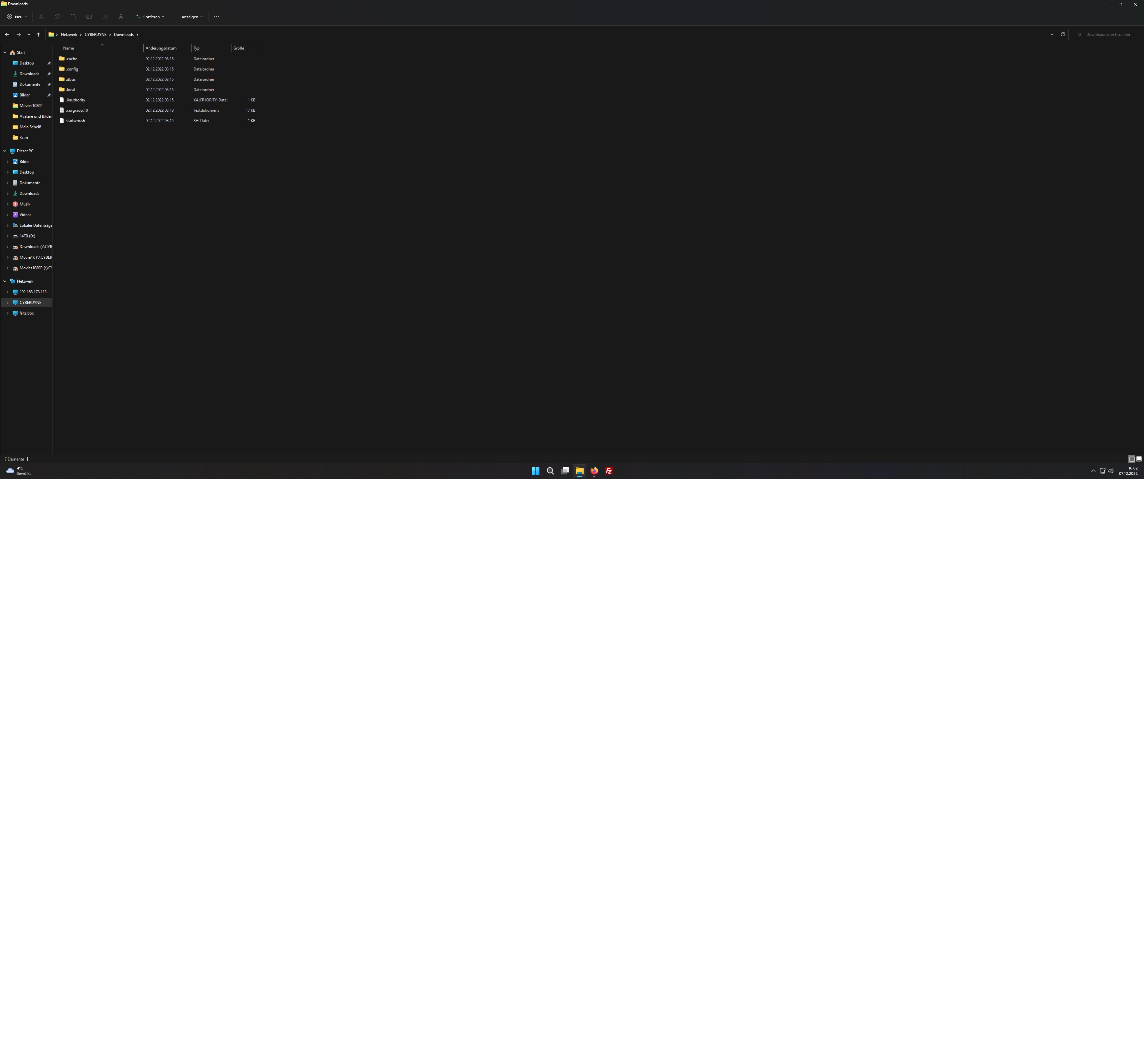

übers Netzwerk kam ich auch nicht mehr in den Ordner Downloads mir ist dann unter Shares aufgefallen das ich zwei Ordner Downlooads habe einen mit großem D und einer mit kleinem d...
dachte es könnte eine art Konflikt sein weil Plötzlich ganz andere Files in dem Ordner Downloads waren
Siehe Bild 1
Ich dachte dann ok gib ich dem Share Downloads einfach einen neuen Namen = SABDownloads
dann hat es sehr lange geladen nachdem ich apply geklickt habe und seitdem geht garnichts mehr ich komme mit dem Browser nicht mehr auf den Server ...
hab versucht erneut zu verbinden konnte mich auch Einloggen wollte ein Diagnose File erstellen dann rödelt er nur und nichts weiter passierte
Siehe Bild 2  ( diag)
