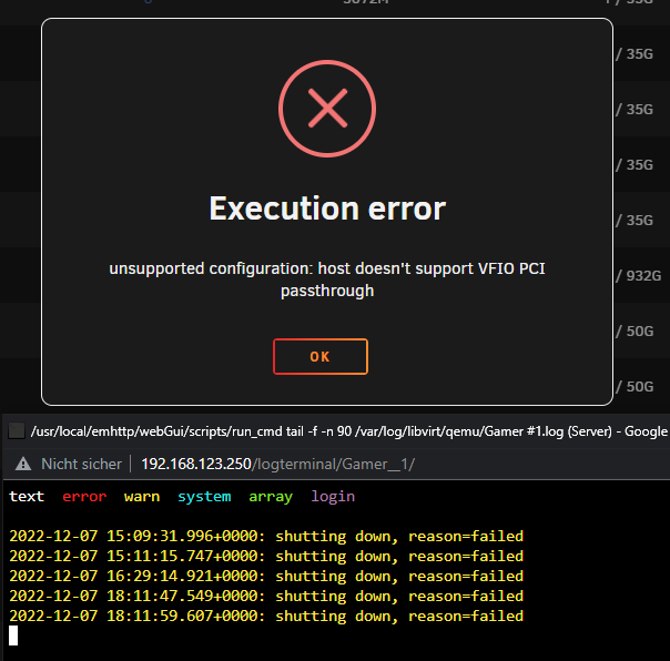

Gaming VM Startet nach Unraid nicht mehr, fehler host doesn't support VFIO PCI passthrough
Ich zusammen,

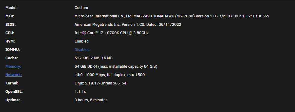

ich habe ein Unraid Update gemacht von 6.9.X auf die 6.11.5 nun habe ich jetzt leider festgestellt das meine VM mit der durchgereichten 1080 TI nicht mehr funktioniert. vielleicht weiss jemand abhilfe ich konnte leider nichts im Forum unter der fehlermeldung finden (deutsch english)
Vielleicht kann mir jemand auch sagen ob man IOMMU benötigt, ich verstehe nicht so ganz was dies bedeutet

hast du evtl. auch ein bios update gemacht und dabei vergessen Virtualisierung wieder zu aktivieren ?
je nach Plattform ...

dann schau mal in deinem bios nach
Intel vt-d aktiviert ?
bei AMD heißt das anders ... amd-vi oder was auch immer ;)
da es ja vorher funktioniert hat ... und du auch nichts an deiner syslinux conf geändert hast, Beispiel intel_iommu=off ...

so läuft die vm habe ich jetzt zum laufen bekommen warum auch immer ging es nicht, habe dann einen bios reset gemacht und dann die werte nochmals geprüft siehe da es funktioniert wieder, wobei beim starten eine art altes bios,..
Bei der Auswahl habe ich die SSD angewahlt nun steht seit 30 minuten Geräte werden betriebsbereit gemacht (nachricht von Windows)
Edited by Björn f.
Die VM bekomme ich Sporadisch nun zum Starten, aber die hängt sich auf,.. log spuckt mir aber nichts aus :(
