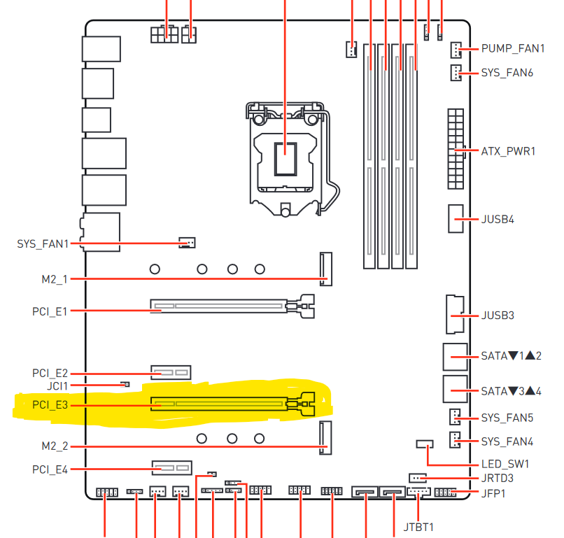

Ich habe doch diese karte
Fujitsu 9211-8i 6Gbps HBA LSI FW:P20 IT Mode ZFS FreeNAS unRAID+2* SFF-8087 SATA
https://www.ebay.de/itm/124292701537
Bestellt. Ich dachte diese baue ich jetzt einfach in den PCI_E3 steckplatz. und dann funktioniert alles.
und vielen dank das du dir soviel zeit nimmst mir unter die Arme zugreifen.
Bei dem MSI MAG Z490 Tomahawk (7C80-004R)
ist der PCI_E3 Steckplatz zwar mechanisch mit einem x16 Halter ausgerüstet, aber elektrisch nur PCIE 3.0 x4 angebunden.
Die 9211-8i ist eine PCIE2.0 x8 Karte.
Da PCIe abwärtskompatibel designt ist, wird die Karte darin funktionieren.
Sie wird aber wegen PCie 2.0 pro Lane nur 500MByte transportieren und davon werden eben nur 4 zum Mainboard elektrisch verbunden.
Du hast bei der Karte also eine Summe von rund 2GByte/s für alle 8 Anschlüße zur Verfügung.
Meiner Meinung nach sind die dann möglichen 250MByte/s pro SATA Port ausreichend.
Die Karte wird aber in ihrer Leistungsfähigkeit auf 50 % beschränkt.
