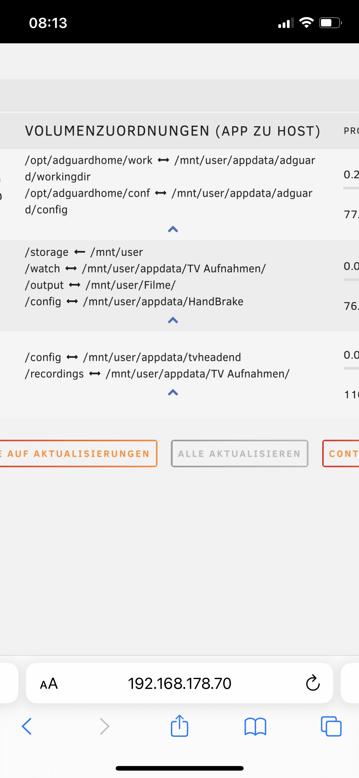

Vielleicht hilft das hier ?

mit den Handy screenshots kann man richtig was anfangen ....

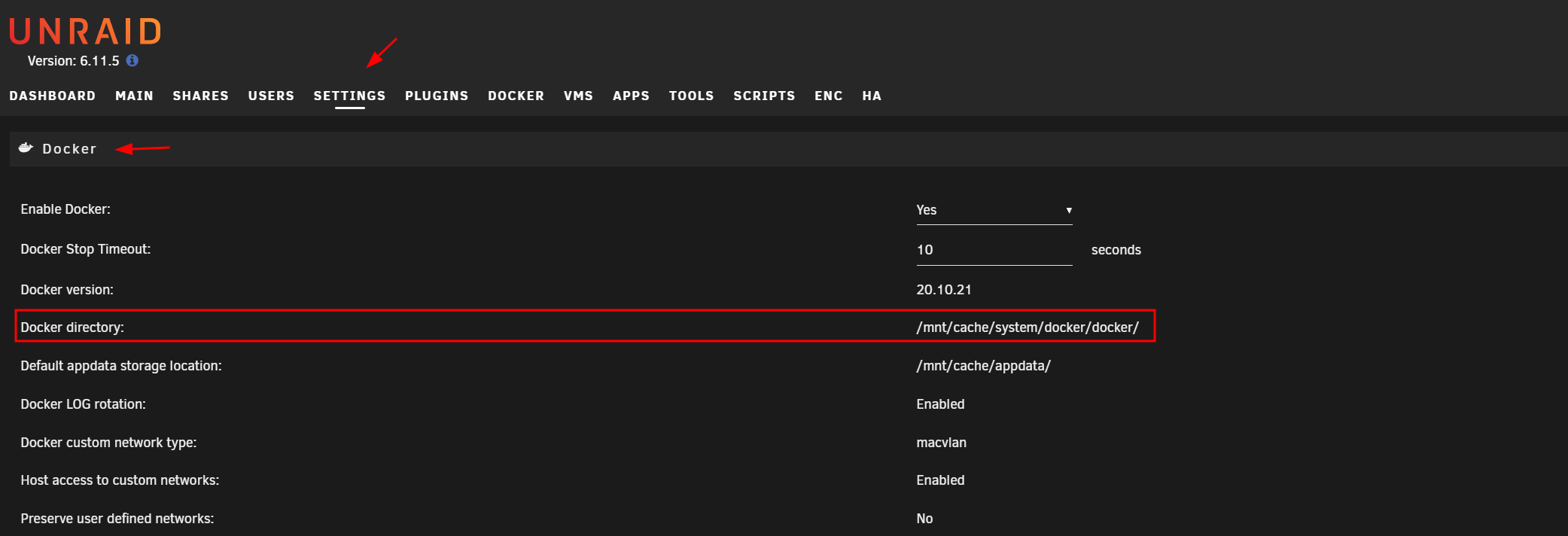

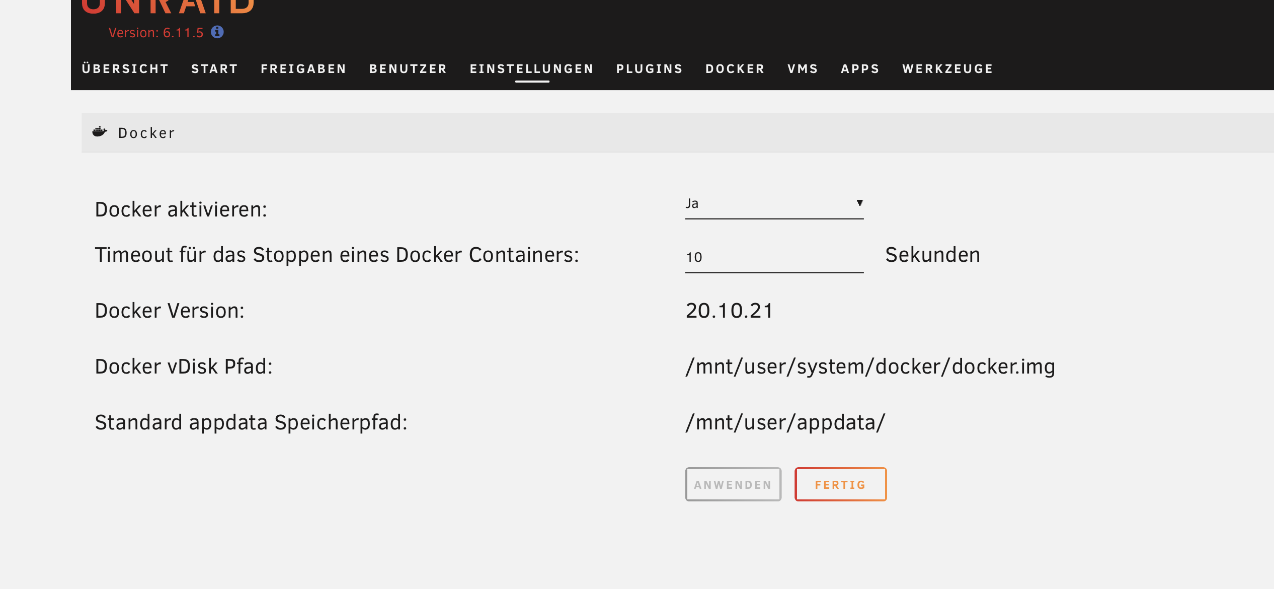

Deine Docker, wenn jetzt nach der Docker "Re"Installation wieder alles da war (inkl. settings), dann passt dein appdata Verzeichnis (auch wenn das alles sehr "eigen" ist was du da einstellst), wenn die Docker an sich weg waren dann passt etwas nicht mit deinem Docker Image/Pfad was in den Docker Grundeinstellungen sitzt
mach mal einen screen hiervon was du da eingestellt hast (nicht mit dem Handy ...)

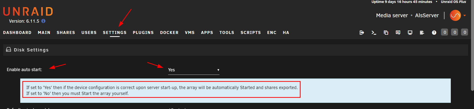

Ich hab es nochmal versucht mit dem Neustart diesmal ist alles gestartet. Kann man das Array nicht gleich mit starten lassen wenn man den Server startet?
Ja, irgendwo in den Einstellungen findet man die Option

da haben sich einige Leute Mühe gemacht und Hilfen sogar integriert ;)
und ja, kein array, keine docker ... denke da war dein Denkfehler ...
