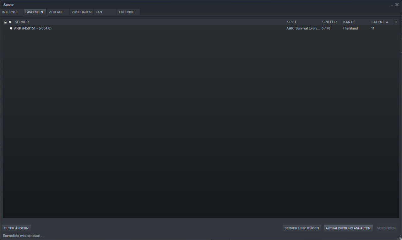

So, hab ich gemacht, wird unter "Favorieten" jetzt auch Angezeigt (Und unter "LAN", Wie schon zuvor). Unter "Internet" wird er noch nicht Angezeigt.
Beim Verbinden zeigt er mir nach wie vor "Unable to query server info for invite." (Serverinformationen für Einladungen können nicht abgefragt werden.) an.
Was sagt denn das container log? Klick auf das ARK Logo auf der Docker Seite und dann klick auf Logs.

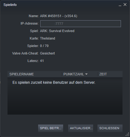

Also ich hab mir den mal angelegt mit meiner IP (LANIP:27015) unter Favoriten und bei mir sieht das so aus:
Wenn ich dann mit der rechten Maustaste drauf klicke und auf "Serverinformationen anzeigen" klicke dann kommt das:

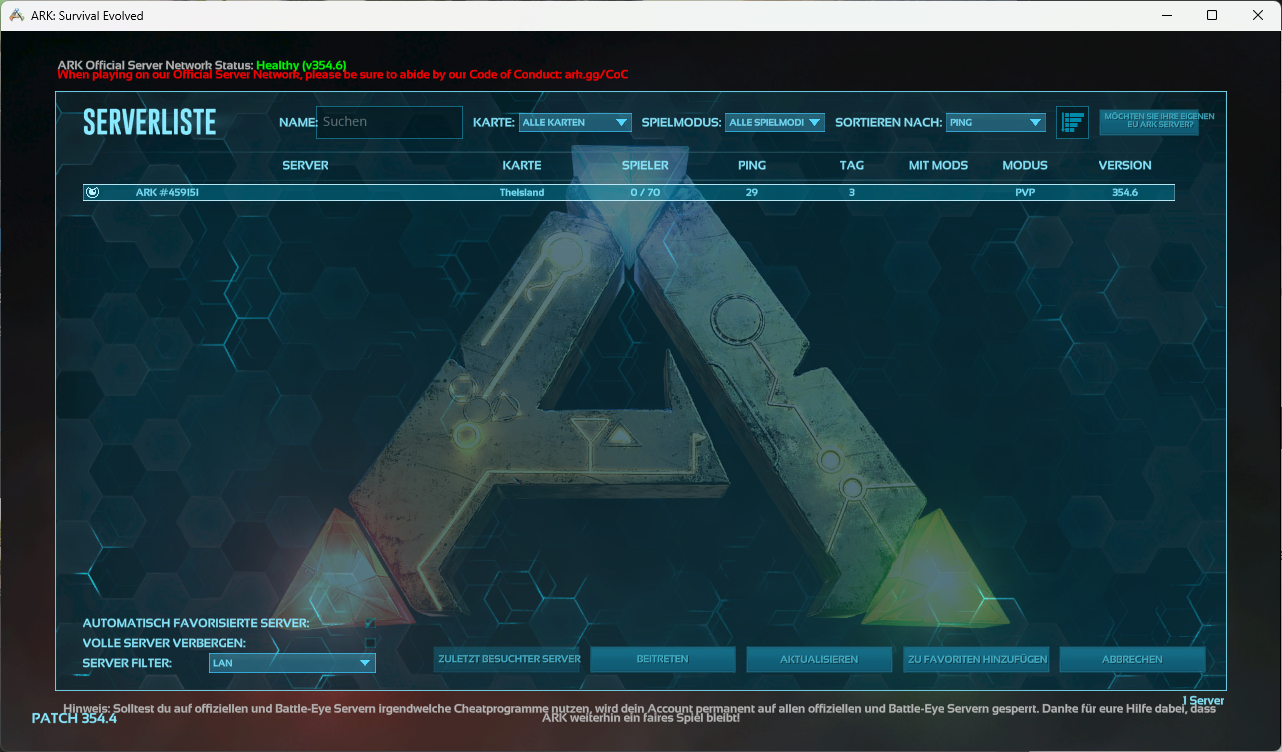

LAN:

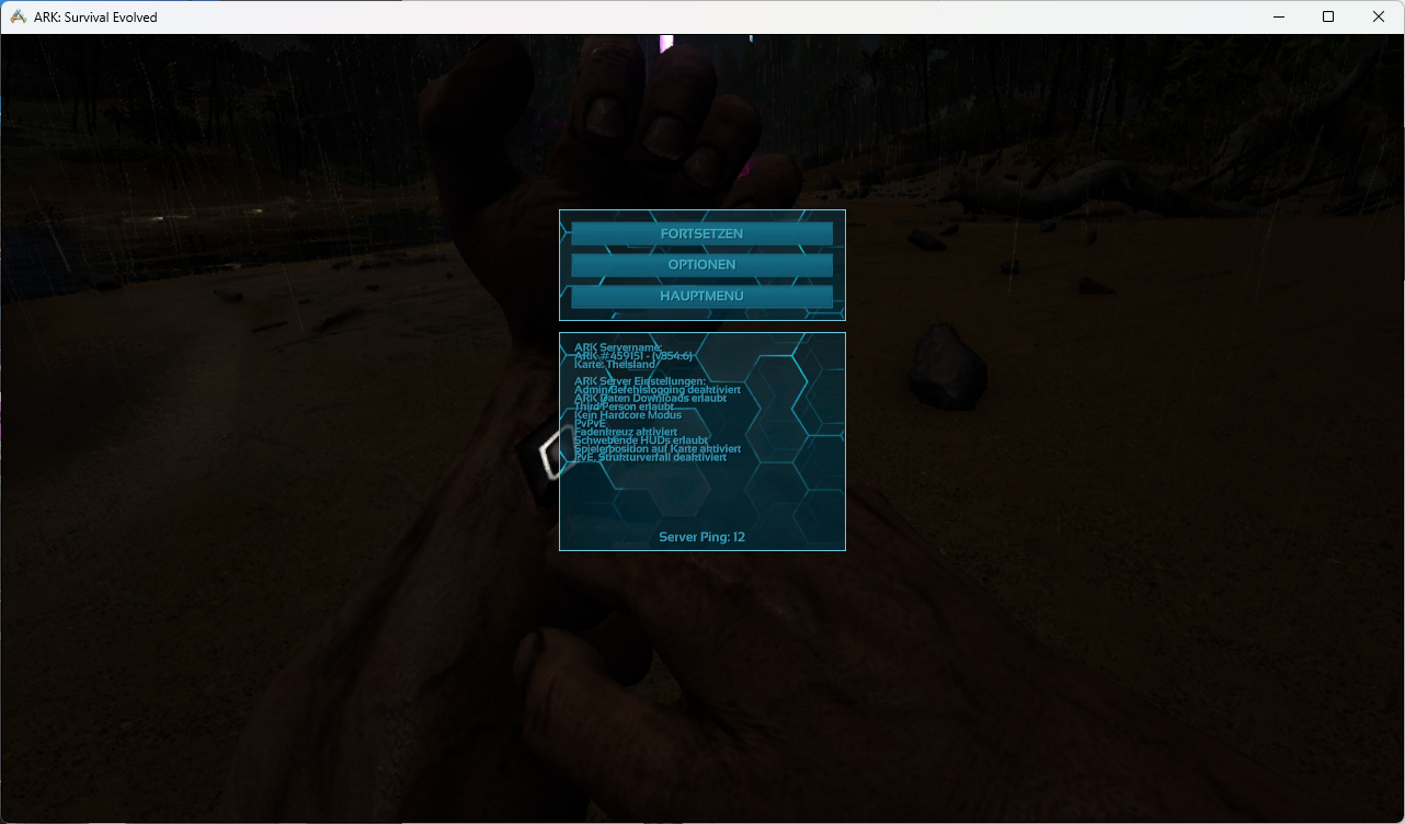

Das Spiel Startet, aber ... :
11170685_WhatsAppImage2022-12-12at16_45_33.thumb.jpeg.187807e645028f4468283715d91dbb40.jpeg
Wie zuvor.
Gruß derMicha
Naja wenn das Spiel startet und es dir auch in Steam angezeigt wird dann hast du hier ein Problem am client, verwendest du am client die standard version oder ist das ein experimental oder beta branch?
Der Server läuft dann auf jeden Fall mal, hast du irgendwo einen anderen PC wo du Ark vielleicht testweise in einer vanilla konfiguration runter laden kannst?

Mittlerweile siehst du ihn ja mal im Steam Server Browser, das ist doch schon mal ein Fortschritt aber ich kann dir echt nicht sagen warum dein Client diese Fehlermeldung ausgibt.

Der Container läuft ja auch wie man oben sieht und du könntest dich verbinden aber warum das fehl schlägt kann ich dir echt nicht sagen.
