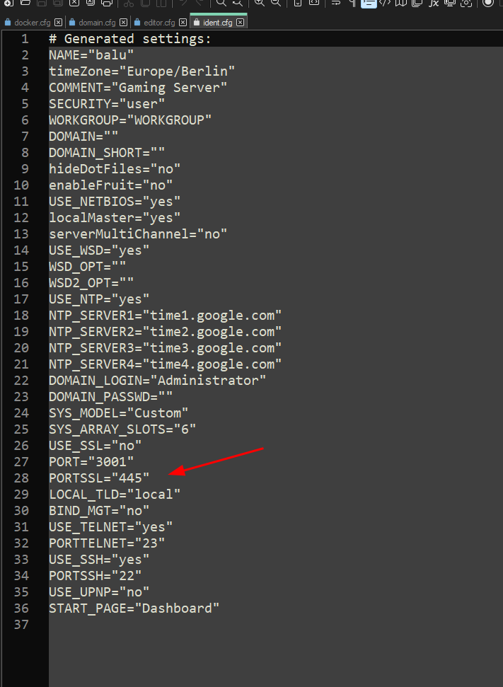

Komme nur noch per SSH auf den Rechner
Hallo zusammen,
erst waren die Shares plötzlich weg mitten im Betrieb. Meine Idee war wenn ich den Rechner neu starte behebt sich das Problem.
leider war im Anschluss nur noch der Login per SSH möglich.
ich habe raus gefunden das der Nginx Server nicht gestartet ist. Beim Versuch den Nginx Server per Befehl zu starten kam folgende Meldung:
Message from syslogd@balu at Dec 10 01:26:52 ...
 nginx: 2022/12/10 01:26:50 [emerg] 11252#11252: bind() to 0.0.0.0:445 failed (98: Address already in use)
Kann mir jemand helfen woran das liegen kann und wie ich das per Befehlszeile beheben kann?
Danke schon mal im Voraus.
Gruß Mike
Solved by alturismo
Mach mal:
diagnostics
über SSH und dann poste die bitte hier, solltest dann auf /boot finden.
wäre ja der smb port ... du hast nicht zufällig bei unraid selbst den http(s) port auf 445 eingestellt ?
Nein, habe an den Ports von Unraid selbst nichts verändert.
sicher ... ???
dein https SSL Port steht auf 445 anstelle 443 ... ei ei ei ... und unraid http auf 3001 anstelle 80
Super danke. Habe die ident.cfg mit nano geändert und alles geht wieder.
Habe in der UI allerdings selbst nichts an den Ports geändert.??
Naja wieder etwas schlauer geworden.
Vermutlich habe ich eine Meldung beim Einrichten von AdGuard weg geklickt, die dann für die Änderung der Ports gesorgt hat.
