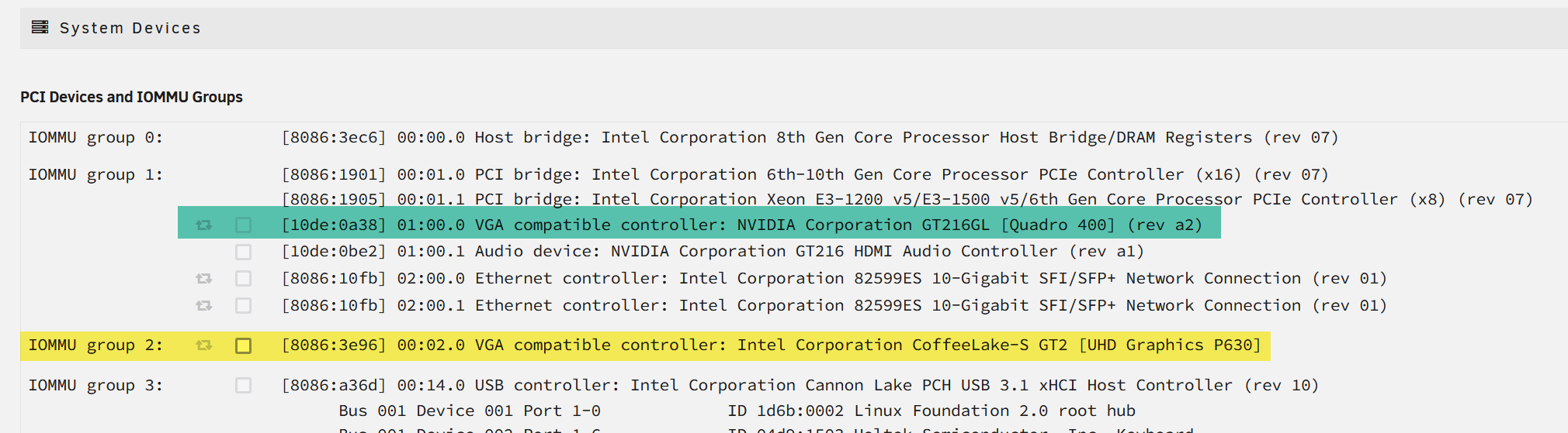

Das Motherboard im Unraid-System (ASUS WS C246-PRO) ist mit einer Xeon-6-Kern CPU (E-2226G CPU @ 3.40GHz) bestückt, welche über eine iGPU verfügt. In einen freien PCIe-Slot habe ich eine zusätzliche Grafikkarte Typ PNY Quadro 400 gesteckt, welche ich beabsichtige an die installierten 3 WIN10-PRO VM's durchzureichen.
Im BIOS des Mainboards habe ich die iGPU als Main-GPU deklariert.
Erwartet hatte ich nun, daß unter Tools > System Devices die PCIe-Grafik-Karte anwählbar ist, um diese an VFIO anzubinden.
Überraschenderweise kommt mir aber folgende Sachlage entgegen:
Anstelle der Quadro 400 Karte wird mir die iGPU (gelb markiert) zur Anbindung an VFIO angeboten.
Wie ist damit umzugehen ?  da ja immer gesagt wird: keinesfalls die iGPU an VM's durchreichen
Was sollte ich hier nun tun ?      Andere Grafikkarte kaufen und damit ausprobieren ?
da wird nichts "angeboten", sondern die NV ist in Benutzung ... bzw. die IOMMU Gruppe ...
was man auch sieht, 10G NIC in use, ich schätze das hängt alles auf den gleichen CPU Lanes, ist die onboard oder steckt die separat drin ?
zum Start, gibt es im BIOS die Option die NIC über den Chipsatz laufen zu lassen anstelle der CPU (wenn onboard) ? bei mir geht das mit der 2.5G onboard Nic.
oder disable eine NIC (wenn onboard) und/oder teste den anderen NIC Port
wenn separate 10G Karte, wo steckt was drin ? NIC, GPU, ... ?

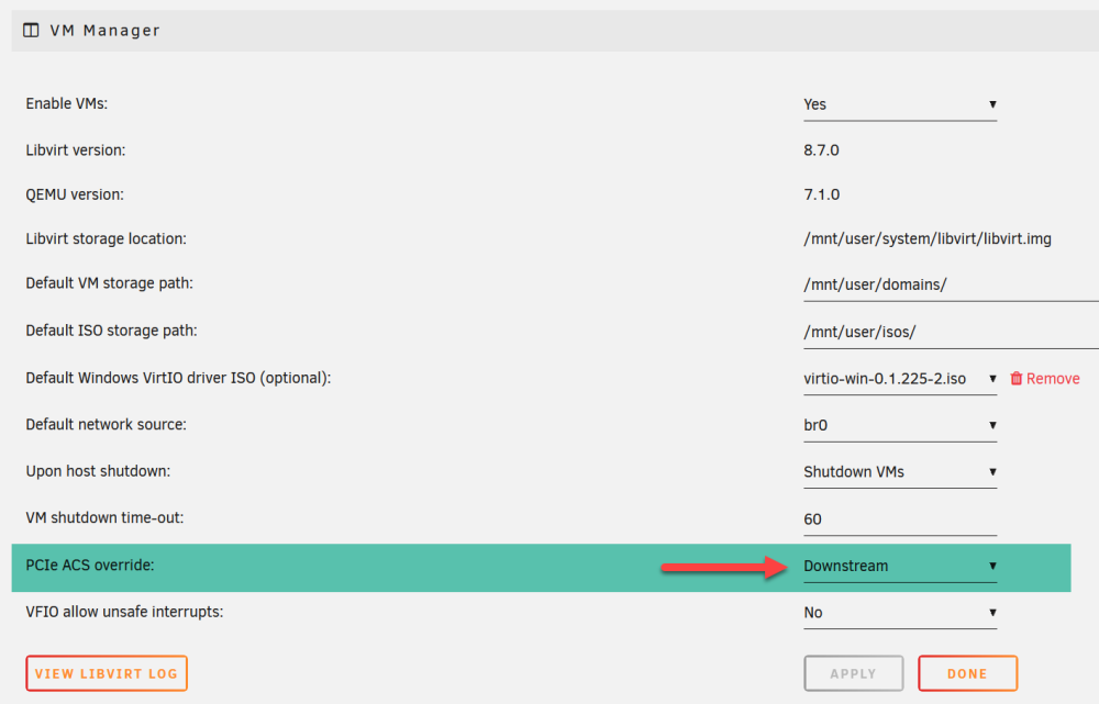

wenn das oben genannte nichts bringt die NV Karte frei zu bekommen wäre unter VM Settings noch folgendes zum Test
PCI ACS override > downstream, multifunction, both ... damit kann man evtl. die iommu's auseinander bekommen ....
immer vorausgesetzt, iGPU ist im BIOS als primär gesetzt und ein Monitor / Dongle ist dran (an der iGPU) zur Initialisierung.

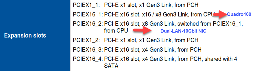

Die 2 Onboard 1Gbit NICs habe ich im BIOS deaktiviert, da ich eine Dual-Port 10Gbit PCIe-Netzwerkkarte auf einem der beiden PCIe-Slots(x16) gesteckt habe.
Auf dem 2.ten PCIex16-Slot hockt die Dual-10Gbit Netzwerkkarte.

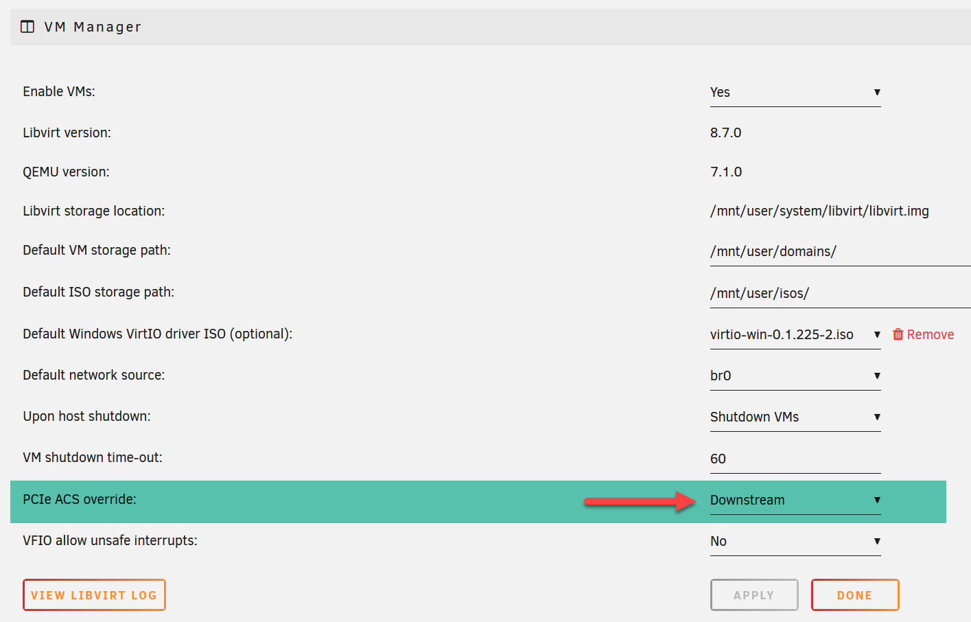

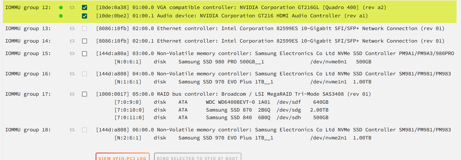

Nachdem ich im VM-Manager die Default-Einstellung mal auf Downstream geändert habe, fand endlich die Trennung der iommu's statt.
ich konnte jetzt die Quadro400 Grafikkarte einer der VM's zuweisen.
