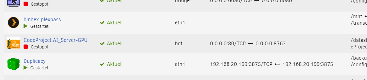

July 7, 20233 yr Ja, das stimmt... plex läuft nach einem Neustart auch wieder. Vorher hat es sich komplett aufgehangen... Und wieso taucht hier keine Port-Zuweisung mehr auf? Ich meine da war vorher der 32400er Port ersichtlich und eben die IP von plex. Kannst jemand vielleicht bei sich schauen ob bei ihm dort auch nichts steht? Danke!
