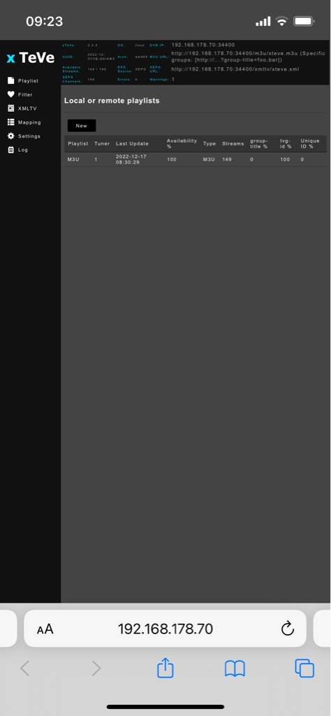

Hallo Leute ich hab schon wieder ein Problem.

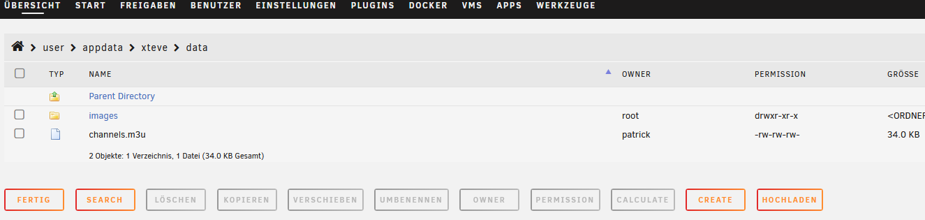

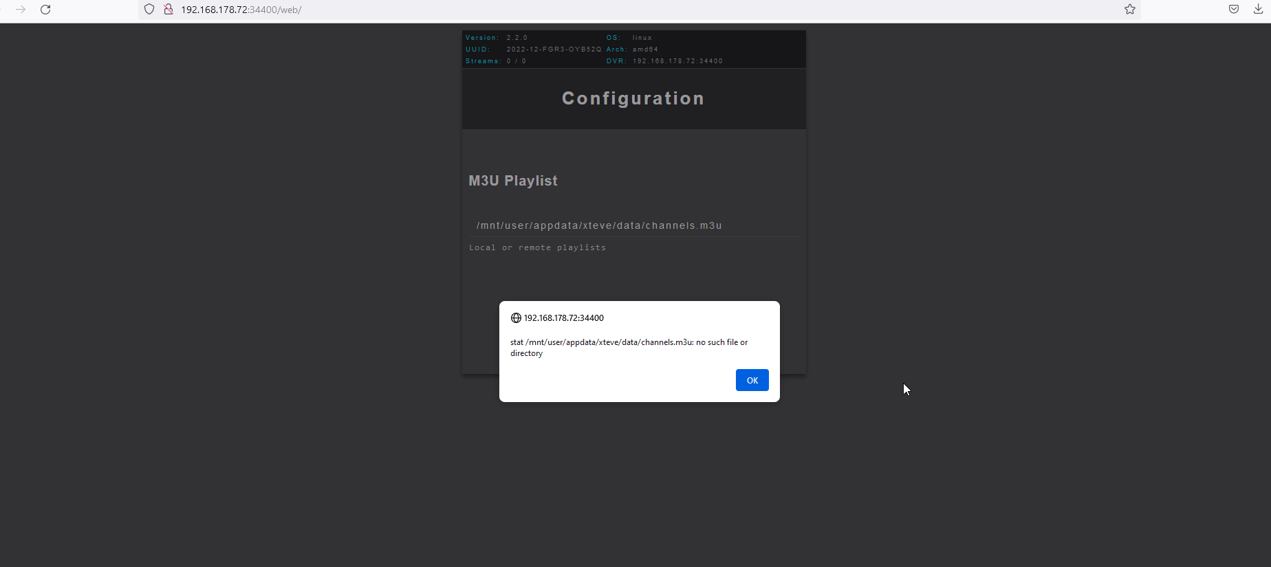

Ich hab mir due m3u aus dem TVheadend in einen Ordner von xteve kopiert. Bei der einrichtung von xteve kommt ein Fehler.
So macht man das auch nicht.
Leg die m3u Datei auf dem Unraid Host in irgendeinen Share. In den Container Einstellungen von Xteve richtest Du ein zusätzliches readonly Path-Mapping ein. Zum Beispiel:
/mnt/user/DeinShareMitDerM3UDatei --> /playlists
Und in Xteve greifst Du dann auf die Datei im Ordner /playlists zu.

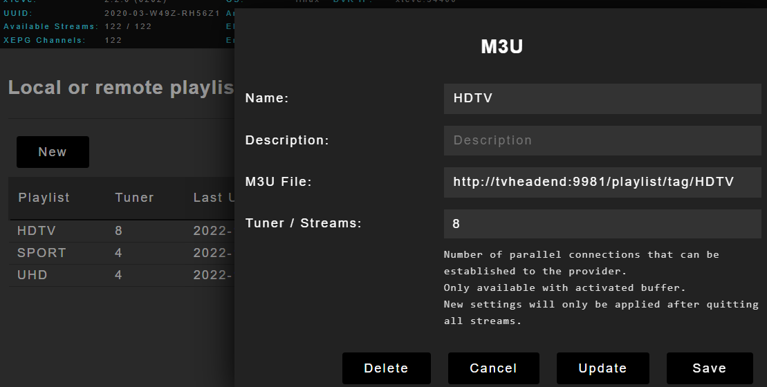

oder trägst die http Adresse von der m3u TVH ein ...
Beispiel inkl. TAG
dann ist die auch "aktuell" wenn du in TVH mal was änderst ...

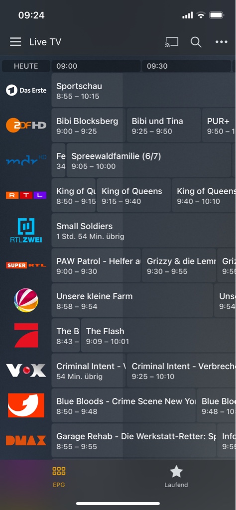

Das hab ich gemacht nur es spielt nix ab in Plex.
Gesendet von iPhone mit Tapatalk

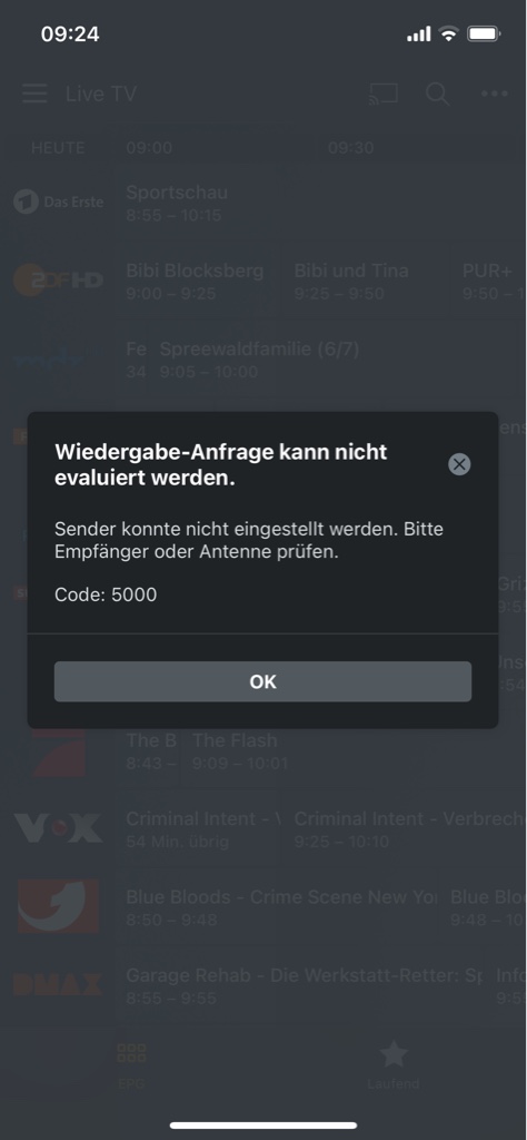

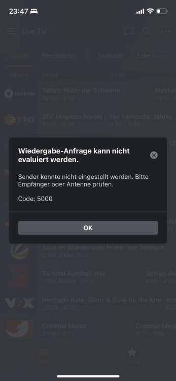

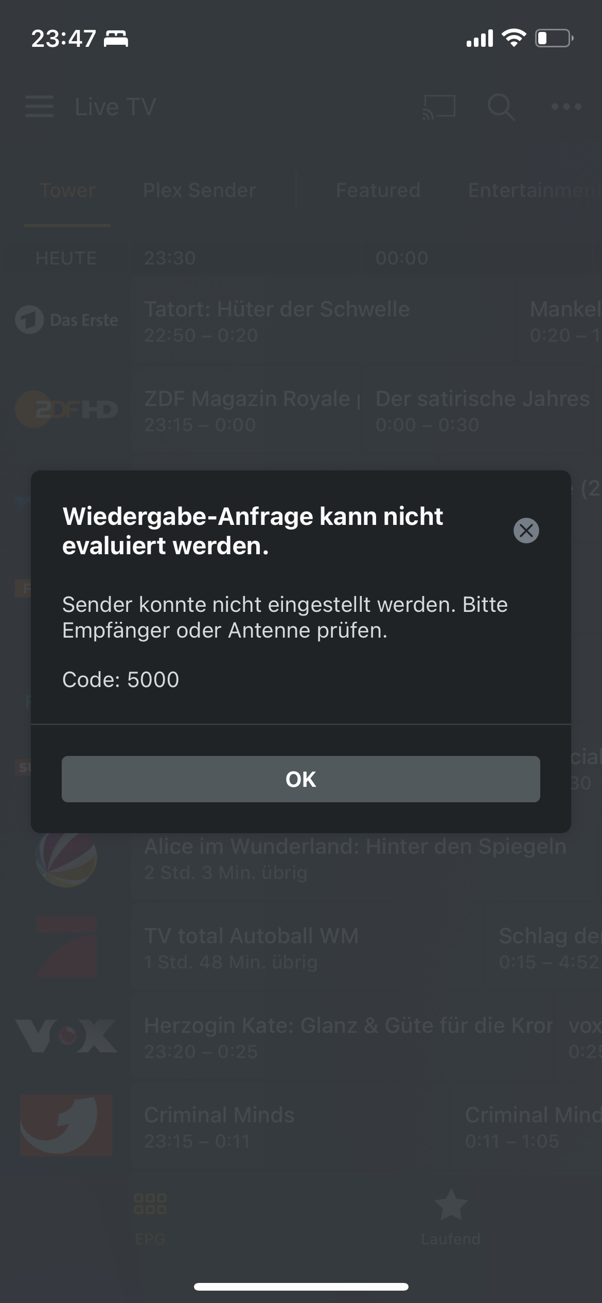

Hi hab das ganze jetzt nochmal mit Antennas probiert. Alles ist da. Nur spielt Plex immer noch nix. Fehler 5000.
https://forums.plex.tv/ wäre jetzt mal ein Ansatz

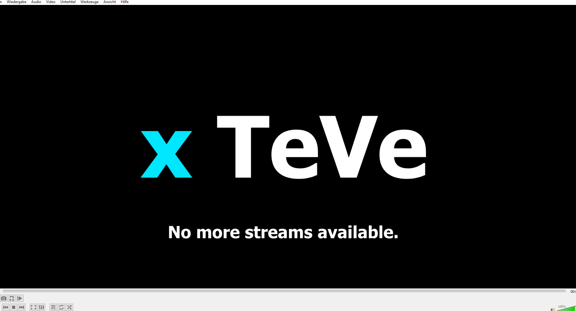

Danke für den Tipp. Funktioniert in VLC leider auch nicht.

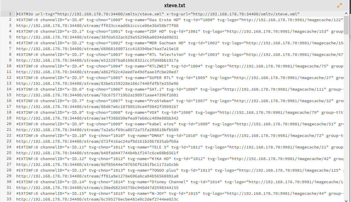

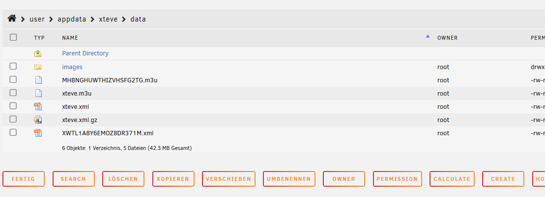

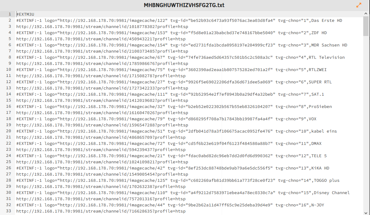

Hab mal die m3u mir angeschaut. und die Die es erstelt hat von TVheadend. bin niht schlau geworden.grafik.thumb.png.3714eec707cb751ad35a08d558182470.pnggrafik.thumb.png.e2befecf963b71005279539d19da1d0a.png
keine ahnung was ich gemacht hab der VLC strem läuft jetzt doch.
Dann probiere jetzt mal mit Buffer on in xteve, zum Start den xteve Buffer, dann ffmpeg, dann VLC ... Alles immer noch mit der xteve.m3u

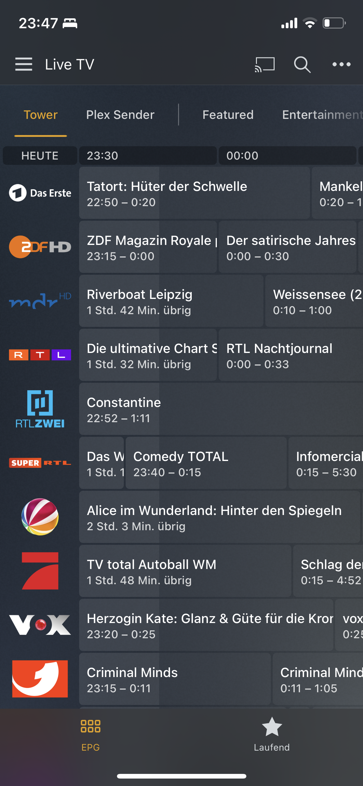

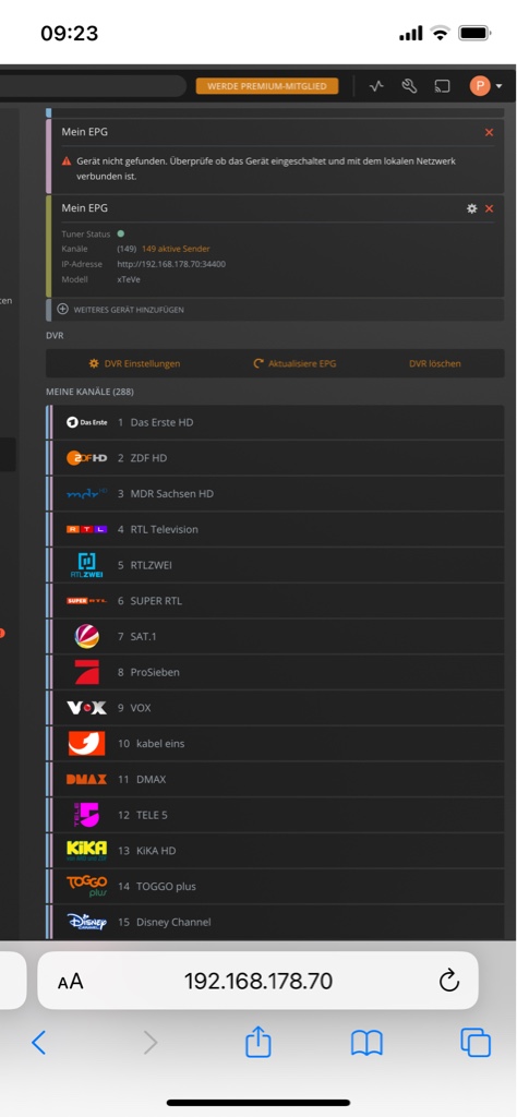

Hallo es funktioniert nach dem ich alles neu gestartet habe. Und ich denke es lag daran das der gl-net Mango wieder mal den Hacken fürs Masquerading gesetzt hatte nach einem Neustart. Und somit das WireGuard VPN nichts durchgelassen hat.
somit funktioniert das nun auch mit plex. Nun muss nur noch auf der Server Seite entllich die Glasfaser hausintern von der Telekom angeschlossen werden. Damit der upstream nicht nur 12Mbits beträgt.
