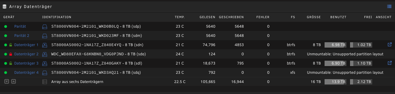

2 der Festplatten im Array haben aufeinmal ein Unsupportet partition Layout
was soll ich nun jetzt davon halten?
Ich schicke  mal ein screenshot mit
Datenträger 2 ist normal voll...
Datenträger 4 ist nicht wichtig, die kann ich neu machen...
wieso NUN das rote Schlösschen da?
der Datenträger Schlüssel vor dem Array Starten ist immer der gleiche seit Monaten:
und wieso sind die anderen Beiden Offen, aber genau der Datenträger 2 nicht?
wie soll ich nun vorgehen?

On 12/26/2022 at 7:28 PM, Fistudio said:
wieso kann hier wohl niemand sagen...
dein Thema mit verlorenen Daten nach Austausch der Platte, sicher dass du Dich an diese Anleitung gehalten hast ?
https://wiki.unraid.net/Replacing_a_Data_Drive
zum Rest warum bei Dir einfach Platten "unsupported" sind, naja, du schreibt verschlüsselte Platten, ZFS, Neustart ... usw usw, da kann jetzt niemand wirklich helfen weil keiner weiß was du genau gemacht hattest, vielleicht ja etwas "verklickt" und dabei ist was passiert, keine logs, keine genauen Infos, ... ist schwer ;)
