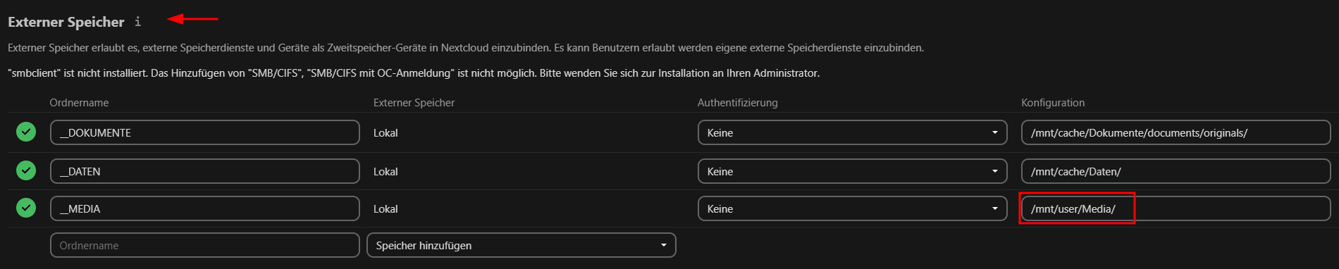

array wacht immer wieder auf durch Nextcloud aber keine Clients Aktiv?
Den Bogen hin zu External Storages von Nextcloud hast Du geschlagen. Ich bin nicht davon überzeugt, da bei uns alle über External Storages auf das Array zugreifen und bei uns keine Platte unmotiviert aufwacht.
Nee, der Verursacher ist bei Dir etwas Anderes.

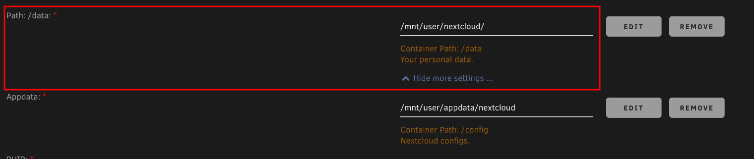

um das vielleicht nochmals ins rechte zu rücken, wenn ich das sehe von @waylin2
liegt der data share im array, hat er ja auch bestätigt.
dieses hier hat nichts mit dem nextcloud plugin (app) external files zu tun, sondern ist wenn ich mich nicht irre irgendwas von NC an sich
und externer Speicher in NC weckt sicherlich nicht per se die Platten auf ...
hier bewegt sich bei mir immer etwas
wir haben heute den 28.01. ... seit 23.01. ist hier im array nichts mehr passiert ;) also wie @hawihoney sagt, das ist es sicher nicht ;)

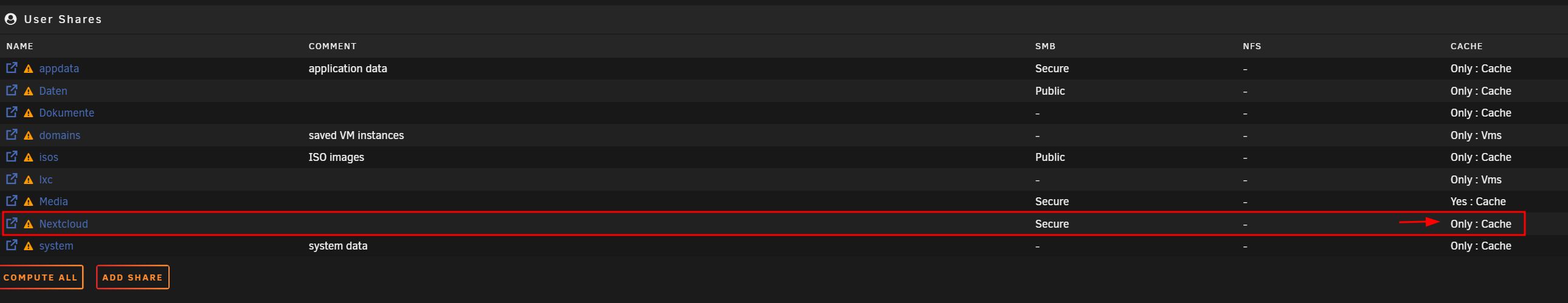

NC data an sich liegt hier halt im cache only mode weil da immer gerne was passiert ...
und ich das lieber über ein daily backup regel ... und der Rest per external storage löse in NC, wo man auch den Zugriff regeln kann indem man den Benutzern individuelle external Storages zuweist ...
also, NC Share in den cache ODER schauen was alles in den RAM oder oder oder mounted werden kann ... NC Data ohne manuellen Eingriff wird immer das array wecken da hier immer was aktiv ist, wie auch mehrfach bereits abgehandelt wurde.
@alturismo erstmal danke für die Antwort.
Das, was ich aber nicht verstehe ist das die Nextcloud App für den Externen Speicher in meiner Nextcloud Überhaupt nicht installiert ist.
dass kannst du oben bei den Fotos sehen
Lg Waylin
was ich nicht verstehe, das ist ja auch nicht das Problem und wurde ja jetzt mehrfach beschrieben ... daher ist es egal ob du es installiert hast oder nicht ... Nextcloud Data Share im array == spinups, fertig, ob mit oder ohne external ... ich hab doch extra geschrieben dass das nichts miteinander zu tun hat, oder täusche ich mich ?
