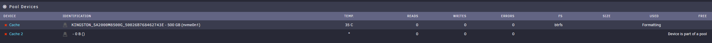

Hallo,
ich hatte einen gespiegelten Cache-Pool auf SSD Basis. Eine SSD segnet jetzt das zeitliche, daher habe ich alles nach Anleitung aus dem Forum aufs Array umgezogen. SSDs ausgebaut 1  x NVME eingabaut und dann komme ich nicht weiter.
Cache Pool meckert, dass die Devices weg sind, ok ist klar.
NVME erkannt und soll formatiert werden und dies dauert schon zwei Stunden (1TB)
Das ist doch nicht normal, oder? wie bekomme ich das andere Device entfernt oder gleich den Pool gelöscht und neu angelegt?

Kann es sein, dass der einen RAID Rebuild versucht?!
Mach einfach Mal Tools > New Config > Preserve Array und dann hast du nur noch das Array und kannst den Pool komplett neu anlegen. Aber zuerst gehst du mit dem UD Plugin hin und löschst die Partition von beiden SSDs. Also vorausgesetzt, dass der Cache wirklich leer ist und deswegen kein Datenverlust entsteht.
