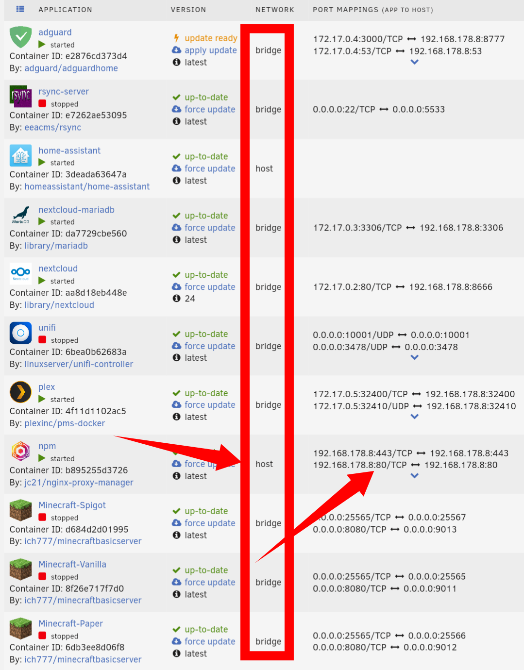

Auch kann man Container über br0 mit einer eigenen IP versehen (dann können auch mehrere auf Port 80 lauschen) oder man stellt das Netzwerk auf Bridge (ich habe zb NPM wegen IPv6 auf Host und fast alle anderen Container in Bridge).
Plex, unifi, Nextcloud, usw liegen also "hinter" dem Proxy.
