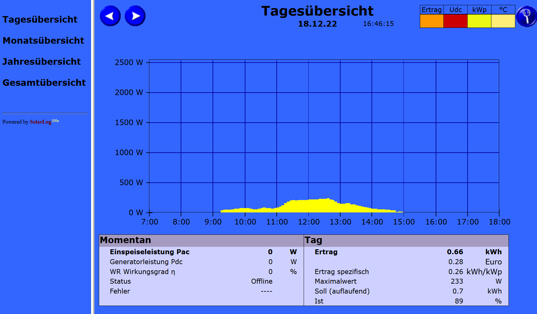

ja, dieser komische Dongle ist nur für die Einrichtung und um Deine Daten in Richtung Xi Jingpin zu senden.
Du musst Dir schon einen eigenen Logger basteln/kaufen. Mein "Solarlog" läuft seit 2008 ohne jemals neu gebootet worden zu sein...
"Per RS485 kommuniziert der SUN2000 6KTL-M1 High Current mit dem HUAWEI Smart Meter, um die Energieflüsse im Haushalt besser zu managen. Die Daten werden im HUAWEI Portal oder der FusionSolar App angezeigt."
Ich sach doch: S-BUS (RS485). Den Dongle kannste knicken, den brauchst Du nicht für die Daten.
Ob ich allerdings HUAWEI Smart Meter und Portal benutzen wollte... eher nicht. Ich behalte meine Daten lieber hier lokal...
