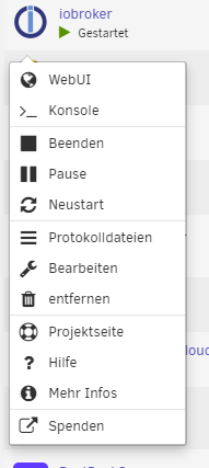

Klick auf das Icon > Logs

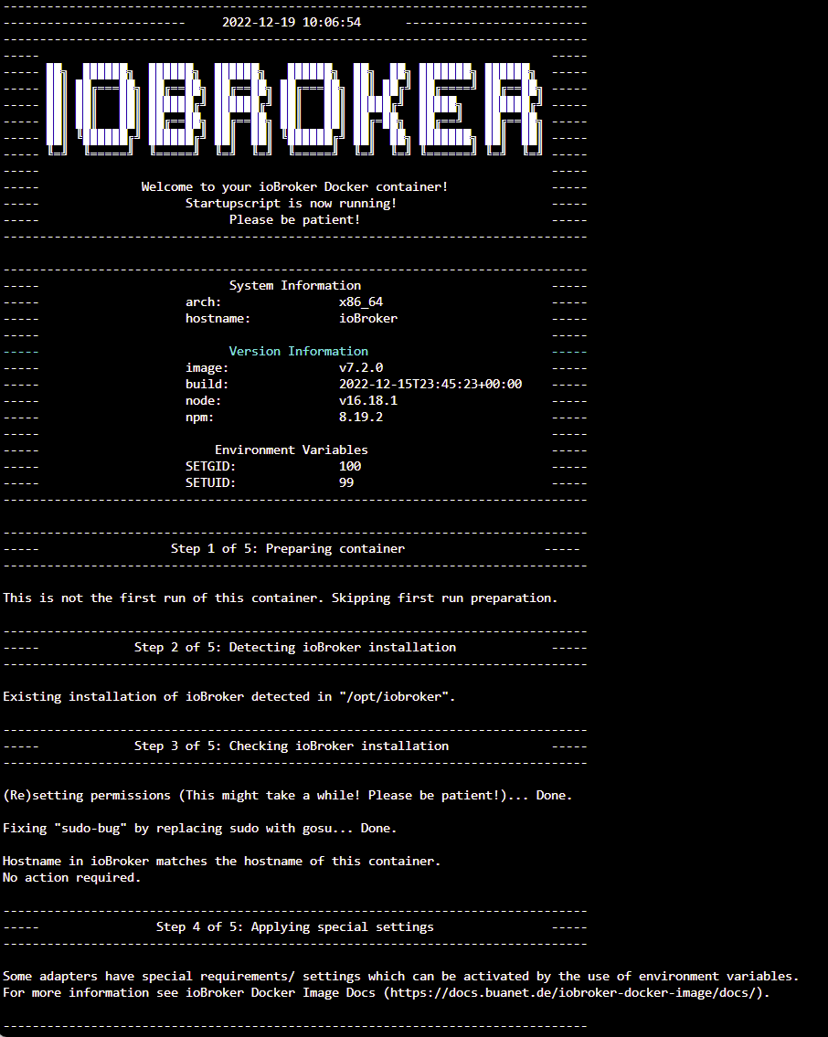

meinst du die Protokolldatei vom Docker ?
Edited by digit
Meintest Du das?
Das LOG sieht gut aus! Läuft denn der Admin-Adapter?

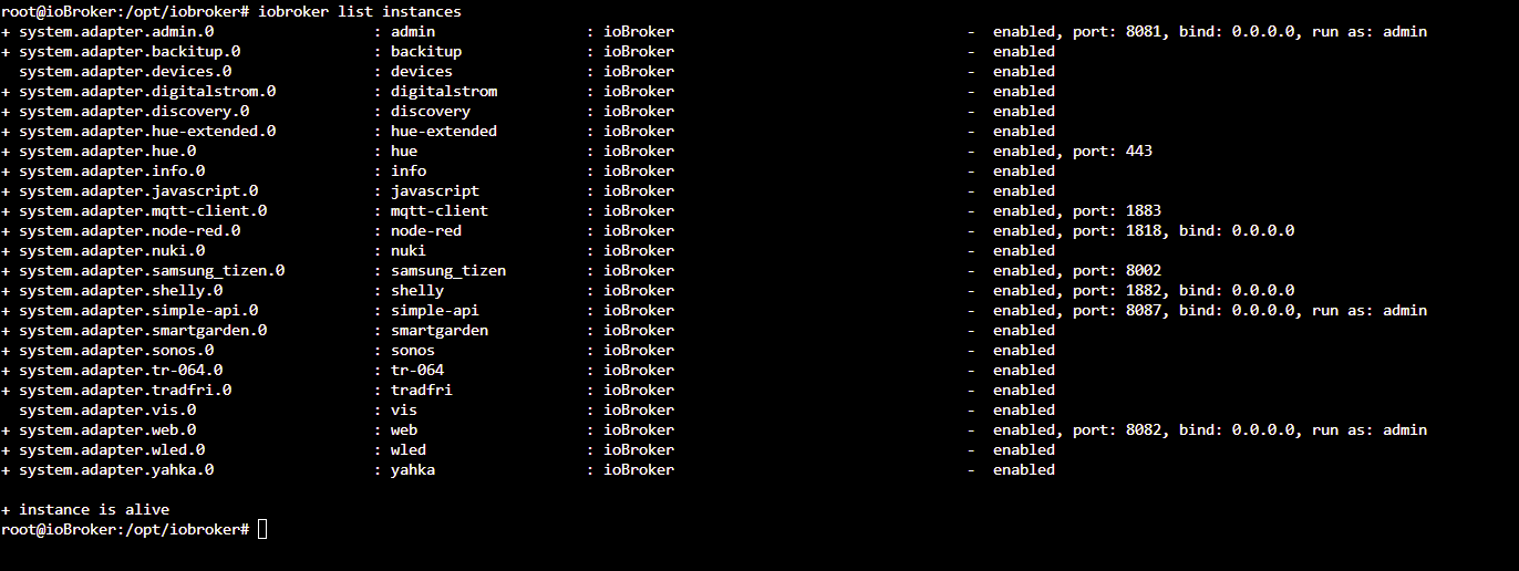

gebe mal unter der Konsole vom Iobrokerdocker folgendes ein:
iobroker list instances
Da muss dann eine Zeile mit ungefähr
system.adapter.admin.0                  : admin                 : IoBrokerMaster                           -  enabled, port: 8081, bind: 0.0.0.0, run as: admin
erscheinen
Falls dort disabled steht, gibst du
 iobroker start admin
ein.
Danach sollte der Admin wieder unter weboberfläche erreichbar sein.
Sollte eigentlich passen. Weboberfläche trotzdem nicht erreichbar
