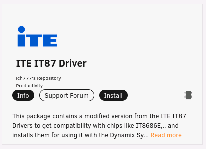

Was mir aus deinen Diagnostics auffällt das NerdPack wird auf der 6.11 nicht mehr unterstützt, bitte lösch es.
Ich sehe du hast ein Gigabyte W480M VISION W, das verwenden hier doch einige oder irre ich mich?
Bitte lösch das aus deinem go file:
#Initialize Fans
modprobe it87 force_id=0x8628
...und auch das aus deiner syslinux.config: acpi_enforce_resources=lax und installier (beachte das diese Option mit Vorsicht zu genießen ist) stattdessen dieses Plugin:
...bitte danach rebooten, es kann sein das du deine Lüfter neu einstellen musst im Auto Fan plugin.
Das plugin sollte mit deinem ITE Chip kompatibel sein soweit ich weiß.
