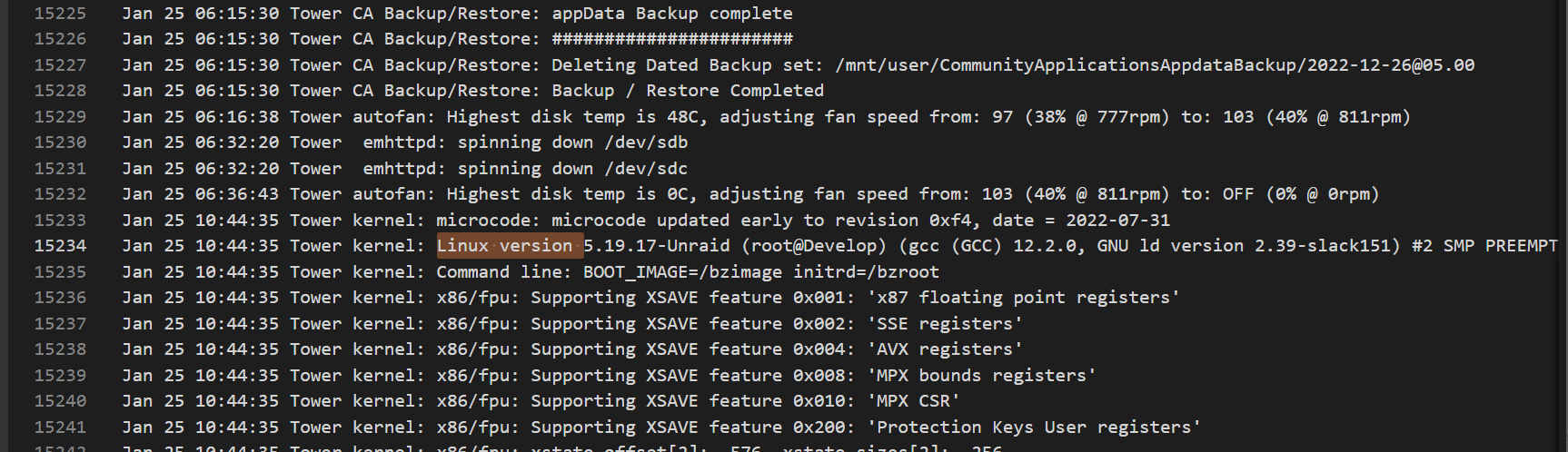

Ein Server Neustart fängt immer mit dem String "Linux Version" an. Davor siehst du, dass der letzte Log-Eintrag um 06:36 Uhr war, aber keine Fehler zu sehen:
Ich nehme an, dass du am Monitor auch nichts mehr eingeben kannst, also das Bild eingefroren ist?
