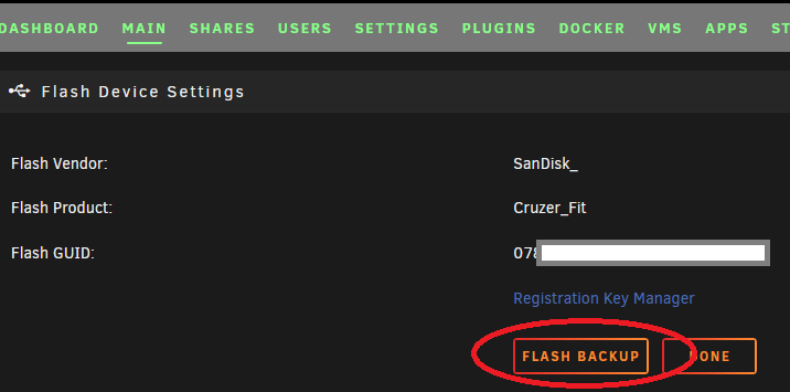

Was heisst denn "Main->Flash->Flash Backup"?
Das gibt es bei mir nicht...
Das gibt es bei allen aktuellen Unraid.
Oben in der Menuezeile in den "Main" Tab wechseln,
runter scrollen bis zum Boot Device, dort auf "Flash" klicken
und in der sich öffnenden Browserseite hat man dann "Flash Backup" zur Auswahl.
  Das erzeugt dann in wenigen Minuten ein gepacktes File, welches dann zum Download angeboten wird.
Siehe auch die Screenshots unten.
MAIN-01-2022-12-21 21_00_57-102 Tessa Main (TESSA-MAIN1064) – VNC Viewer.png
MAIN-02-2022-12-21 21_00_57-102 Tessa Main (TESSA-MAIN1064) – VNC Viewer.png
Achso, alles klar. Danke!

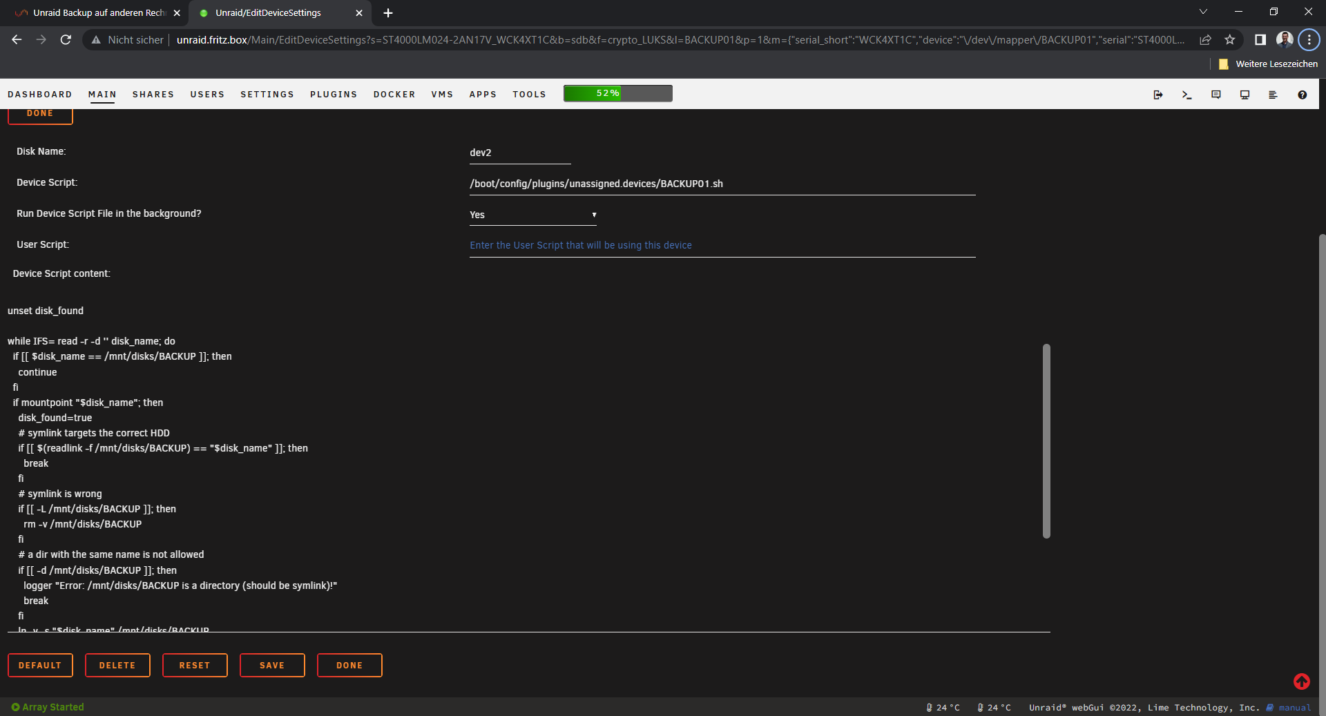

Ich fürchte ich brauche hier nochmal hilfe @mgutt
Habe nun das Device Script erstellt und ausgeführt, der Mountpoint "/mnt/disks/BACKUP" existiert.
Habe daraufhin dein Rsync Script wie folgt "personalisiert":

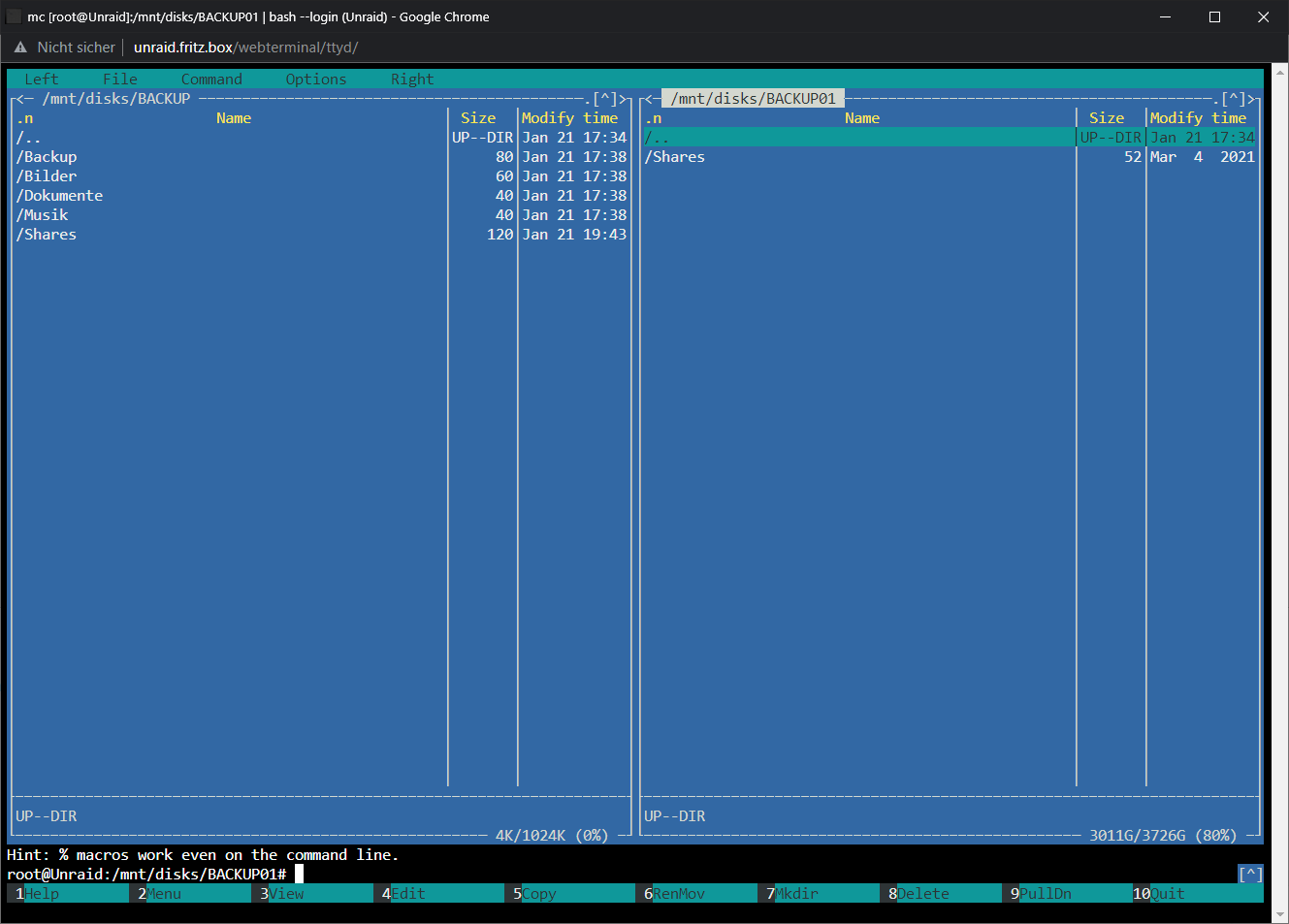

Hatte das Script jetzt noch etwas angepasst um die vorhandene Ordnerstruktur zu behalten (=den Oberordner "Shares" noch eingefügt)
Scheint so als ob der Symlink nicht so richtig funktioniert (links symlink "BACKUP" rechts die tatsächliche Festplatte "BACKUP01):
Hab ich denn am Device Script was falsch gemacht?:
Was zeigt:
ls /mnt/disks/BACKUP/*
EDIT: Sicher dass das ein Symlink ist? Sieht eher nach einem Ordner aus. Fehler in syslog?
