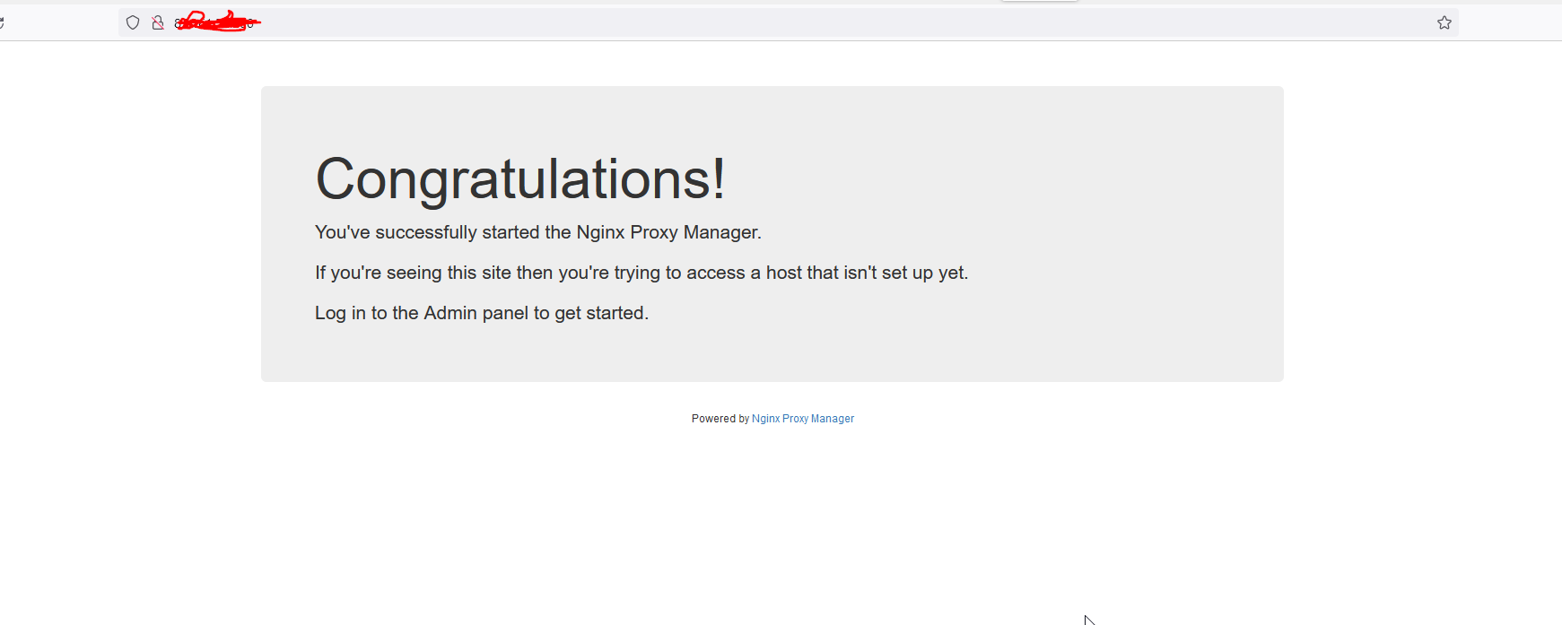

Hast du denn mit der IPv4 die NPM Willkommensseite gesehen?

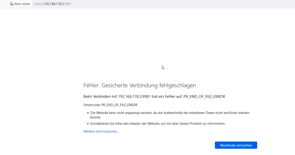

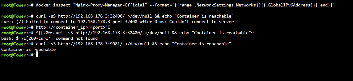

Das funktioniert
Das scheint auch nicht zu funktionieren :(
Und hier weis ich nicht was ich wirklich machen soll da ich ja keine home ip mit 192.168.178.8 habe. oder nehme ich meine und diesen Port?
Edited by Syrincs

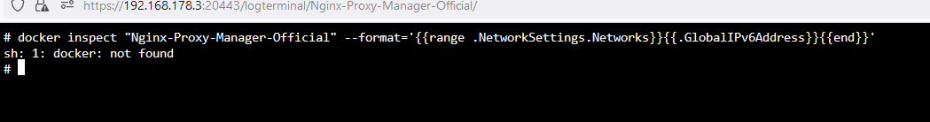

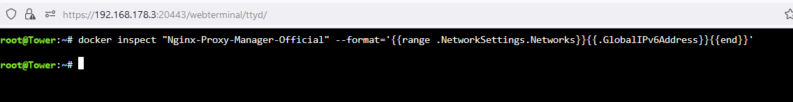

1 minute ago, Syrincs said:
das hab ich auch probiert
Du musst das über die Console von NPM ausführen. Sieht man auch im Screenshot.

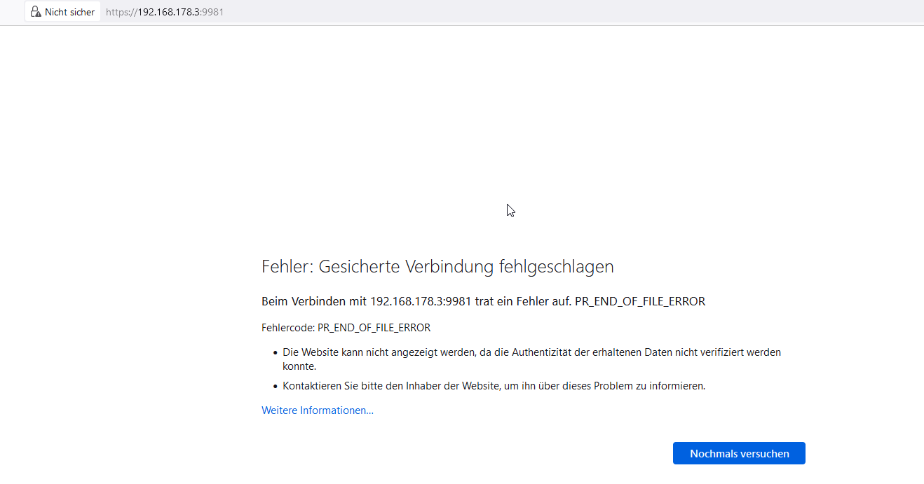

das geht aber ich glaube das ist nun wieder nicht das was ich machen sollte?
willst du dich lokal per https auf tvheadend verbinden ? in deinem Fall https://192.168.178.3:9981
dann Nein, das geht nicht und ist auch sinnfrei im LAN, der Nginx Proxy Manager ist dafür da per Domain Name, Bsp. tvheadend.meinedomain.de sich per https zu verbinden wenn das die Intention ist, jetz mal egal ob von extern oder dann per hairpinning im LAN
