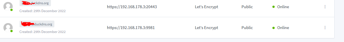

Also NPM kann die IP .3 und den Port 9981 erreichen. Nun hast du eine Domain dafür in NPM oder nicht?
24 minutes ago, alturismo said:
willst du dich lokal per https auf tvheadend verbinden ? in deinem Fall https://192.168.178.3:9981
dann Nein, das geht nicht und ist auch sinnfrei im LAN, der Nginx Proxy Manager ist dafür da per Domain Name, Bsp. tvheadend.meinedomain.de sich per https zu verbinden wenn das die Intention ist, jetz mal egal ob von extern oder dann per hairpinning im LAN

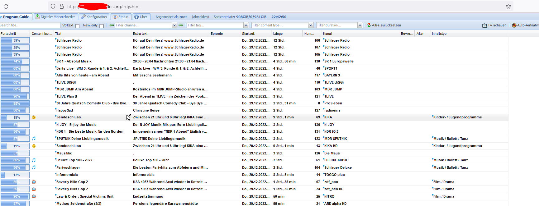

Ja das war eigentlich zum testen und weil ich die Listen mal auf arbeit bearbeiten wollt, im TVheadend. per http geht es ja auch über die domain in Nginx. nun sollte es natürlich auch über https gehen.
so hab ich es wenn ich jetzt im NPM den auf http stelle erreiche ich tvheadend aus dem internet.
Was auch völlig korrekt so ist, weil NPM mit Containern wenn möglich niemals per https kommunizieren sollte. Das passiert ja lokal direkt zwischen den Containern. Wenn man den Traffic noch mal extra verschlüsselt, ist das schlicht Verschwendung von CPU Ressourcen.

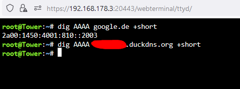

Übrigens hättest du genau das auch mit dem curl Befehl herausgefunden. Da hast du aber http eingegeben und nicht https. Ich mein wenn du etwas prüfst, was du gar nicht in NPM eingestellt hast, kannst du schlecht Das selbe Ergebnis erzielen. Mit https wäre nämlich ein Timeout gekommen.
Schlussendlich fehlt jetzt aber noch eine Info:
dig AAAA deine.duckdns.org +short
Kommt da was zurück oder nicht?
Zum Vergleich kannst du zb die IPv6 von Google ermitteln:
dig AAAA google.de +short
In deinem Fall darf nichts zurückkommen, weil du IPv6 deaktiviert hast.

Das kommt da.
so jetzt ist es wohl richtig. hab auch ip6 wieder eingeschalten.
Edited by Syrincs
Ok wunderbar. Also deine duckdns Domain hat keine IPv6. Also wie du es haben willst.

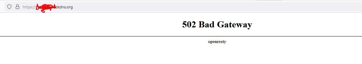

Nun ändere einfach die Kommunikation zwischen NPM und dem Ziel-Container auf http und dann sollte auch der Fehler 500 nicht mehr auftauchen. Der Zugriff auf deine Domain über https sollte ja schon gehen, weil du ja das Let's Encrypt Zertifikat laut NPM schon erfolgreich beantragt hast.
