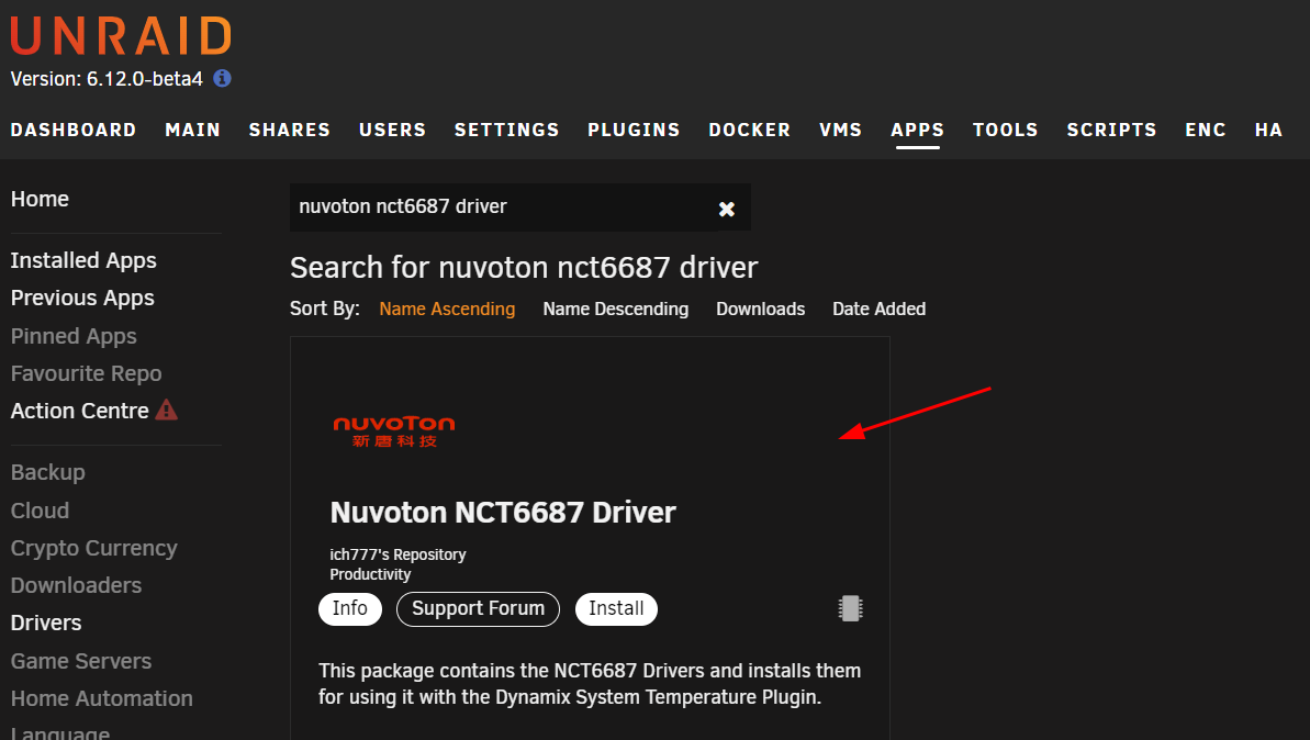

probier mal folgendes plugin zu installieren
danach nochmal im cli
sensors-detect
es wird leider nicht jeder chipsatz unterstützt, daher ... nur wenn der cli befehl
sensors
die Werte ausgibt sollte die CPU Ausgabe schon kommen, was kommt denn da bei dir genau ?

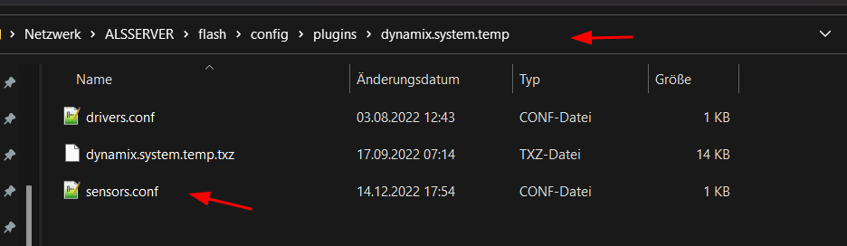

deinstallier das plugin, remove die sesors.conf, danach schau noch auf dem boot stick nach "Resten" von dem plugin und entferne den Ordner, liegt wahrscheinlich in /boot/config/plugins/...
dann schau mal den Inhalt hiervon an
und entferne auch da evtl. corsair Einträge ... oder rename die zu -BACKUP.
führ danach sensor-detect und sensors aus ob dann immer noch corsair Einträge da sind.

Hmm. Unter dem angegebenen Pfaden waren jeweils keine config Dateien mehr. Und auch von Corsair habe ich soweit nichts finden können (auch in den Pluggins Ordnern).
nach Ausführung von Sensors-detect Neuinstallation des Dynamix Plugins wurden weiterhin die letzten 3 Einträge des Bildes angezeigt. Der Sensors-detect Befehl ertrug am Ende  eine Datei unter /etc/Sysconfig. Nachdem ich den Ordner gelöscht habe werden mir wieder alle Sensoren (inkl. Corsair) angezeigt).
nur in dem Ordner Plugins-removed konnte ich noch was finden. Soll ich das einfach mal löschen?

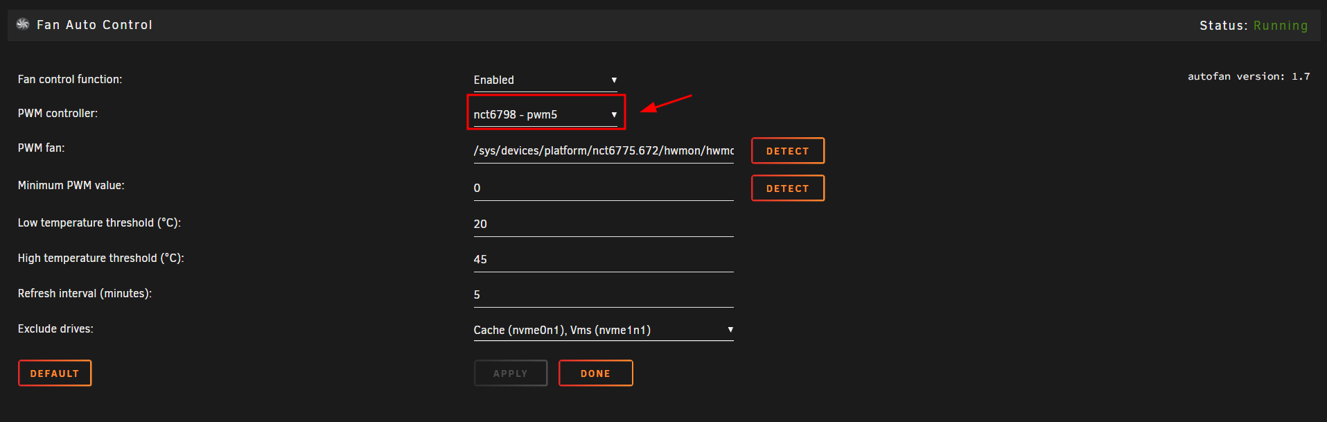

Soo. Ein halbes Jahr später habe ich es einfach nochmal probiert und siehe da, nun klappt es ohne Probleme...zumindest das System Temp Plugin.
Beim Fan Auto Control Plugin bekomme ich aber weiterhin nichts angezeigt und dei "detect" Felder sind ausgegraut. Hat noch jemand eine Idee?
da kommt auch von alleine nichts ;)
unter PWM Controller einen auswählen und dann kommen auch die detect buttons ...
die Controller Stück für Stück durchgehen, jeweils detect klicken und aufpassen welcher Lüfter wo damit angesteuert wird.

Leider wird mit da nichts angezeigt. Im DropDown Menü steht nur "none"
