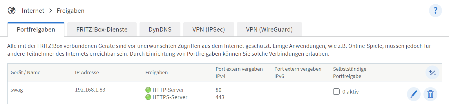

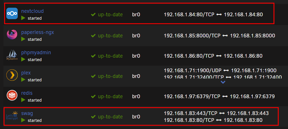

9 hours ago, cz13 said:
Hat vielleicht hiermit was zu tun
Nextcloud muss da nicht in die Liste eingetragen werden.

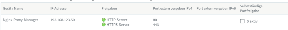

hier der screen habe gleich den von der Fritzbox mit rausgezogen
dann entferne mal die Rebind Regel für cloud..........de, Rest sieht ja auf den ersten Blick ok aus,
