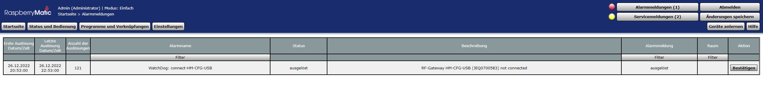

Leider verliert der HM-CFG-USB regelmäßig kurzzeitig die Verbindung und steht dann in der VM für RaspberryMatic nicht mehr zur Verfügung, somit läuft RaspberryMatic leider nicht stabil. Ist praktisch unbrauchbar.
Kann mir vielleicht jemand von Euch weiterhelfen?
USB Kabel (Verlängerungen) habe ich schon mehrfach getauscht, auch die USB-Ports habe ich schon durchprobiert.
Folgende Fehlermeldung steht im Log von RaspberryMatic:
2022-12-26T19:52:57.715886Z qemu-system-x86_64: libusb_release_interface: -4 [NO_DEVICE]

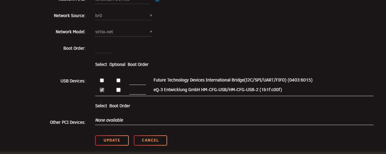

Editiere ich die VM im laufenden Betrieb und entferne den HM-CFG-USB speichere und editiere dann wieder und füge den HM-CFG-USB wieder hinzu, läuft RaspberryMatic in der VM wieder bis der Stick dann wieder die Verbindung verliert :(

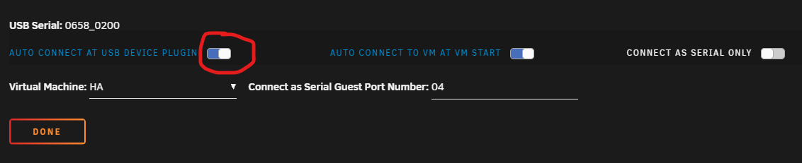

7 hours ago, MarcoHH said:
No mapping found
Add mapping
set on auto connect
Edited by SimonF
1 hour ago, MarcoHH said:
Hast Du da vielleicht eine Idee?
Einfach mal probieren und die Zeile mit bus:device in der XML Sicht auskommentieren. Also nur vendor:product drin lassen. Ich weiß nicht ob es geht, aber beides erscheint mir doppelt gemoppelt. Ist zwar immer so, aber ein Versuch ist es wert.
Edited by hawihoney
On 12/29/2022 at 1:07 AM, SimonF said:
Add mapping
set on auto connect
Hallo SimonF,
vielen Dank, die Option habe ich so nicht selbst gefunden.
Ich habe es jetzt mal so eingetragen, mal schauen ob er jetzt automatisch wieder verbindet.
Das wäre ja super 👍
