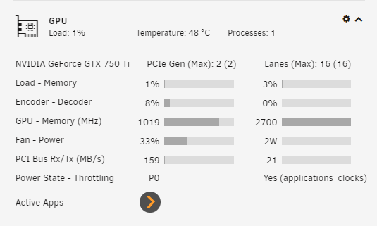

ich zweifele gerade stark daran, dass das HW-Encoding unter Plex bei mir wirklich funktioniert. Ich habe den linuxserver/plex seit Jahren installiert und die Konfiguration ist m.E. korrekt. Wenn ich einen Film umwandle, sehe ich im Dashboard Plex als aktive App.

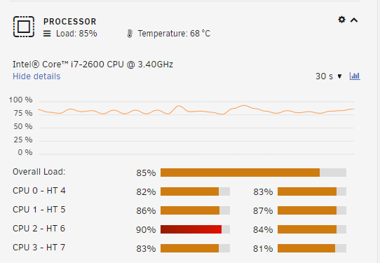

Gleichzeitig geht aber auch die Prozessorlast durch die Decke.
Die Konvertierung läuft schnarchlangsam.
Sieht für mich so aus, als würde die GPU gar nicht genutzt. Oder doch? Bin gerade etwas ratlos.

Ist der NVIDIA Treiber installiert und so eingestellt wie hier? Bei mir hat es mit den Einstellungen 1A funktioniert.

Was steht denn in Plex bei der Datei? Steht zufällig (hw) dabei.
Du hast nicht gerade viele Informationen raus gegeben und auch nicht welches Eingangsformat die Datei ist.
Bitte beachte das die GTX 750Ti eine wirklich nicht so gute Wahl ist vor allem weil die kein h265 kann und dort hast du dann auch schon Probleme.
Ich würd dir eher zu eine Nvidia T400 oder einer Nvidia P400 raten wobei ich eher zur T400 tendieren würde weil die dann doch auf Turing basiert und du die neu mittlerweile für um die Eur. 100,- bekommen kannst.
Deine GPU unterstützt kein H265 (4K). Hat das Video eventuell diesen Codec?
Dann solltest du nach einer NVIDIA T600 suchen.
Das Dashboard zeigt CPU Last + I/O Wait in Summe an. Gibt mal "htop" im Terminal ein, um nur die CPU Last zu sichten. Da siehst du dann auch die Prozesse, die gerade die Last verursachen.

Oh, sorry, ja da war ich etwas knapp mit Informationen.
Der NVIDIA-Treiber ist korrekt installiert und konfiguriert, daran wird es wohl eher nicht liegen.
Auch wenn ich eine 1080p H.264 konvertiere, geht die Prozessorlast hoch (htop zeigt hier das gleiche wie das Dashboard). Wenn ich allerdings auf "nur" 720p konvertiere läuft das eigentlich gut.
Die GTX 750Ti war halt über, daher ist die da gelandet, wo sie ist. Aber nach einer andere GPU zu schauen ist vielleicht wirklich sinnvoll. T400 oder T600 wäre hier das Mittel der Wahl?
Das liegt vermutlich an den Untertiteln die in der Datei drin sind, da kommt Plex nicht so gut damit zurecht soweit ich weiß aber ich bin kein Plex Nutzer...
1.) Grundsätzlich ist zunächst einmal die Anzeige von Plex selbst relevant. Steht ein (hw) hinter einem Stream, dann wird hardwareseitig transkodiert. Fehlt diese Angabe hinter einem Stream, der nicht "Direct Play" ist, dann wird in Software transkodiert. --> CPU
2.) Bei Untertiteln kommt es auf die Art an z.B. PGS vs. SRT. PGS muss für die überwiegende Zahl von Plex Klienten auf dem Plex Server in den Video-Stream eingebrannt werden. SRT werden parallel mit dem Video-Stream ausgeliefert und werden auf dem Klienten, durch den Klienten, angezeigt. Bei den meisten hochwertigen 4K Titeln ist das Einbrennen von PGS selbst mit guter Hardware ein Kraftakt. Selbst auf meinem System klappt das meist nicht. --> CPU
3.) Das Transkodieren von Audio hängt ebenfalls vom jeweiligen Audio-Stream und Klienten ab. Nicht jeder Klient kann nativ True-HD oder Master* oder was auch immer. Wenn die Software zum transkodieren benötigt wird, dann geht auch hier CPU etc hoch. --> CPU
4.) Liegt der Content extern (Unassigned Devices, SMB, ...) dann wird ebenfalls CPU benötigt. Vieles in diesem Sektor kann erschwerend Single-Threaded ablaufen. Auf dem Array selbst ist das natürlich kein Thema. --> CPU
5.) Wo wird transkodiert? RAM, Cache, Array? Hier kann es ebenfalls zu CPU und IOWAIT kommen - und das nicht zu knapp. --> CPU
Damit will ich ausdrücken: Es kommt auf den konkreten Fall an. Der Video-Stream, der Audio-Stream, die Untertitel, die Bandbreite vom Content, die verfügbare Bandbreite Deines Equipments, die Ausstattung Deines Equipments (Ethernet, WLAN, LAN-Eingang, LAN-Ausgang) - alles ist relevant. Wenn Du aber schreibst, dass mit einer Target-Einstellung von 720p weniger Probleme existieren als mit 1080p, dann tippe ich eher auf die Bandbreite Deines Equipments.
