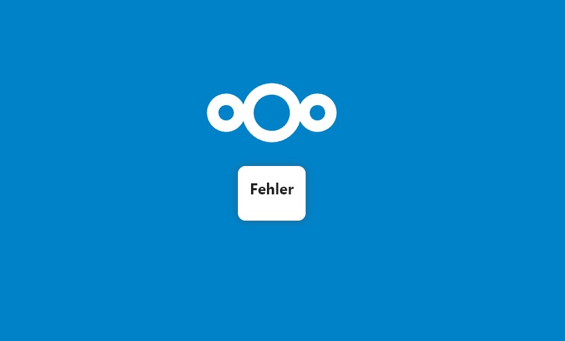

Ich hätte noch eine Frage bezüglich der Nextcloud. Ich habe mich als Admin angemeldet und einige Testkonten angelegt. Wenn ich mich mit den Konten anmelde und Bilder hochlade, kann ich diese anschließend in den Unraid Freigaben einsehen und öffnen. Das ist irgendwie nicht der Sinn der Sache, ich hätte es gerne so, das ich die Daten von Familienmitgliedern nicht sehen kann zwecks Privatsphäre. Was könnte ich da machen?

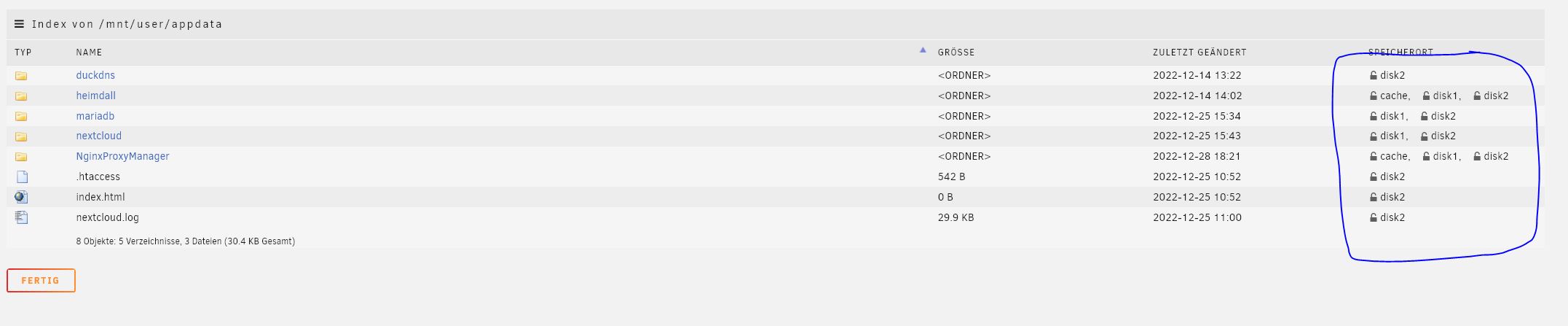

Die neu eingebaute HDD ist jedoch plötzlich nicht mehr leer, es haben sich dort Ordner erstellt, die Dateistruktur sieht jetzt ähnlich aus wie auf der Platte die ich zum testen benutzt habe.
Unraid benötigt 4 relevante Verzeichnisse, die es bei Bedarf selber anlegt (siehe unten: Default Shares).
appdata
domains
isos
system
Wenn Dein Array nur aus der Festplatte besteht und kein SSD Cache/Pool dafür konfiguriert ist, dann legt unraid diese Verzeichnisse eben auf den Array ab.
12 minutes ago, Maisbier said:
Wie bekomme ich die wieder leer? Habe Angst das Unraid da jetzt eigenständig wichtige Dateien für die Funktion für z.B. der Docker hin verschoben hat. Möchte das System nicht wieder ganz neu einrichten müssen deswegen.
Unraid hat alles, was es für sich selber als wichtig erachtet auf dem USB Stick.
Deshalb kannst Du den Stick ja auch von einer Hardware zu einer anderen umstecken.
Auf dem Array (wenn Du keinen Pool/Cache eingerichtet hast) sind eigentlich primär nur die Daten die Du haben willst: Wenn Du eine VM angelegst, wird die Virtuelle Diskdatei dort abgehlegt. Die waere natürlich dann weg. Aber ich vermute, da ist sowieso noch nichts unwiderbringliches drauf.  Oder hast Du da selber etwas wirklich wichtoges selber aufkopiert?
Da bin ich raus. Kenne ich nicht, und bisher brauchte ich die auch nicht.
Da kann Dir vielleicht hier noch jemand anderes etwas zu sagen.

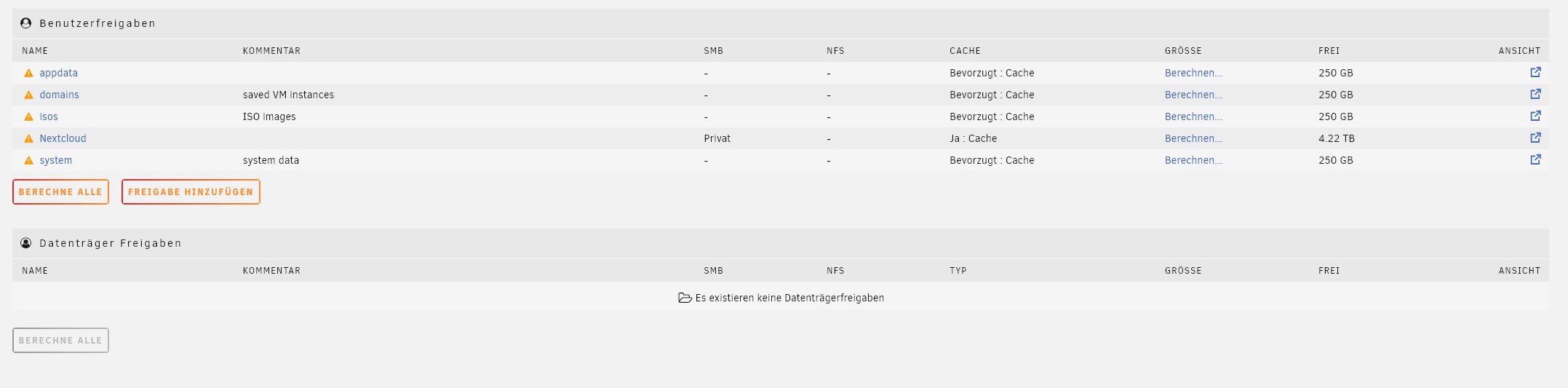

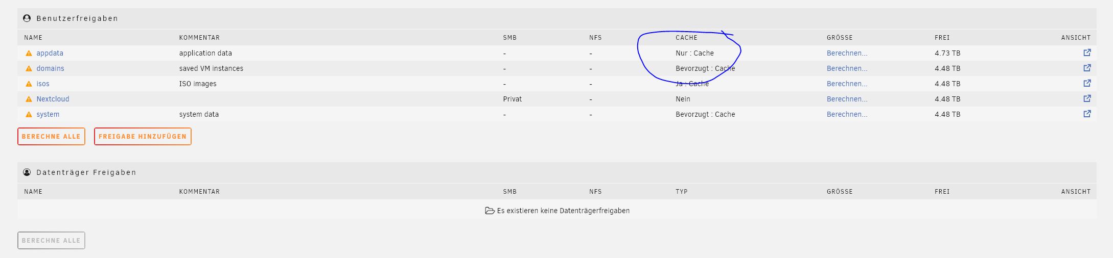

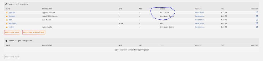

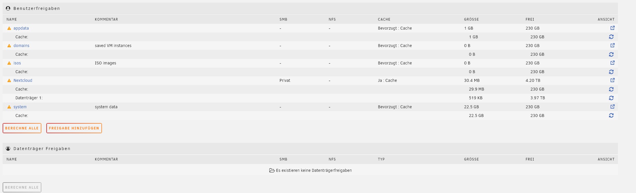

Auf dem Array liegt eben der appdata Ordner obwohl ich eine Cache SSD nutze (siehe Screenshots). Also wenn ich das Array wie es aktuell ist auflöse, bekomme ich Probleme, richtig?
"appdata: this is the default location for storing working files associated with docker containers. Typically there will be a sub-folder for each docker container."
Also in appdata befinden sich in der Regel nur die Dockerdaten.
Soweit ich es mal gelesen habe, erstellt unraid die Dockerdaten bei Bedarf anfand der Einstellungen/Konfigurationen des unraid-USB-Sticks selber neu (zieht sie sich aus dem Internet).
Egal, was Du machst; zuerst: lege Dir von allen Daten, die Dir wichtig (und ausserhalb der 4 default Shares) sind ein Backup außerhalb Deines Array an!
(Ich sehe in Deinen Screenshots mariaDB und so)
Damit brauchst Du Dir nur Sorgen um die Dateien in den 4 default Shares machen:
Die sollten sich so übernehmen lassen:
Da diese teilweise (wie in Deinenen Screenshots zu sehen ist) auf dem Cache sein sollen, aber in Wirklichkeit auf dem Array liegt, würde ich erst einmal den Mover benutzen um es wirklich auf den Cache/Pool zu verschieben:
Alle Docker Container stoppen, alle VM stoppen,
In Settings/Docker ausschalten, in Settings/VM-Manager ausschalten.
Dann Mover starten.
Wenn der Mover seine Arbeit getan hat, sollten die Ordner nur noch (exkusiv) auf dem Cache/pool liegen. (Das sollte man prüfen!)
Dann kannst Du das alte Array stoppen, per Tools/new Config das alte Array auflösen (den Cache/Pool aber nicht auflösen!).
Das neue Array definieren, starten und die Shares außerhalb der 4 defaults kannst Du dann wieder auf das Array aufkopieren.
Es sollte danach dann wieder alles laufen, da alles von alt zu Übernehmende in den 4 default Shares ja auf dem Cache/Pool liegt und der Rest ja neu aufkopiert wurde.
Settings/Docker udn Settings/VM-Manager wieder einschalten und ausprobieren.

Die neu eingebaute HDD ist jedoch plötzlich nicht mehr leer, es haben sich dort Ordner erstellt, die Dateistruktur sieht jetzt ähnlich aus wie auf der Platte die ich zum testen benutzt habe. Wie bekomme ich die wieder leer?
Wenn es leere Ordner sind, dann egal. Wenn aber Daten drauf liegen, dann hat das schon seinen Grund. Dann prüfen welche Shares das betrifft. Ist es zb "appdata"? Dann sind es wichtige Daten von Containern. In dem Fall Docker auf "nein" stellen und die Daten auf eine andere Disk verschieben. Dann bei den Share-Einstellungen von appdata nur diese gewünschte Disk auf "include" setzen. Wobei es komisch ist, dass der nach so kurzer Zeit schon Daten auf mehrere Disks verteilt. War die erste Disk schon mehr als 50% gefüllt? Jedenfalls kannst du Docker wieder auf "ja" stellen, wenn du sicher bist, dass appdata und system vollständig auf einem Datenträger liegen. Die meisten haben diese Daten übrigens permanent auf dem Cache liegen.

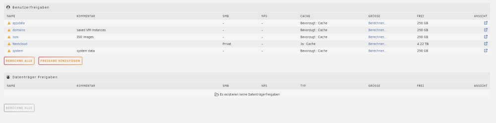

Du solltest nicht an Einstellungen rumfummeln, wo du nicht die Hilfe gelesen hast. Du hast zb bei appdata "only Cache" eingestellt, obwohl appdata aktuell teilweise auf dem Array liegt. "Only" deaktiviert aber den Mover. Entsprechend werden die Daten nicht auf den Cache verschoben. Du musst nun:
- docker auf "nein"
- appdata Share auf "cache, prefer"
- mover starten und warten bis alles auf dem Cache liegt
- docker auf "ja"
Bedenke aber: Nur eine SSD besitzt keine Ausfallsicherheit. Geht die SSD kaputt sind also alle deine Daten weg. Daher regelmäßig Backups machen!
- docker auf "nein"
- docker auf "ja"
Die Einstellung habe ich vorgenommen um den Mover dazu zu bewegen, die Daten auf die Cache SSD zu schieben. Ich habe tatsächlich vorher in der FAQ gestöbert, ist aber zum Teil trotzdem schwierig zu verstehen wenn man erst dabei ist alles zu lernen.
Ich habe jetzt wie von DataCollector vorgeschlagen, alles sauber aufgesetzt. appdata ist kein erreichbarer share mehr. Habe einen Screenshot gemacht, kann ich das so lassen?
Alles funktioniert jetzt soweit einwandfrei, bis auf die Erreichbarkeit von Nextcloud aus dem Internet. Ich habe definitiv alles richtig eingestellt da ich alles vor dem neu aufsetzen mit Screenshots Dokumentiert hatte. Wenn ich die Domain eingebe über die Nextcloud erreichbar sein sollte eingebe, kommt folgendes:
Wie, da steht wirklich nur "Fehler"? Noch nie gesehen.

3 hours ago, mgutt said:
Liegt denn nun system/appdata wirklich nur auf der SSD? Also hast du mal geschaut welche Ordner auf den Disks vorhanden sind?
Ja, komplett alles auf der SSD.
Also wenn ich da einen ungewöhnlichen Fehler habe, würde ich Nextcloud nochmal komplett sauber löschen mit dem CA Cleanup Appdata plugin und dann nochmal installieren sobald ich Zeit habe
Ich werde verrückt, habe den Fehler zufällig selber gefunden. Ich wollte durch Ngynx eine zusätzliche Sicherheit einbauen und habe durch die Access List eine Passwortabfrage eingebaut. Das hat den Fehler verursacht. Vielen lieben Dank für die Hilfe.
