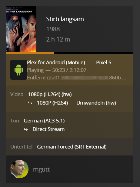

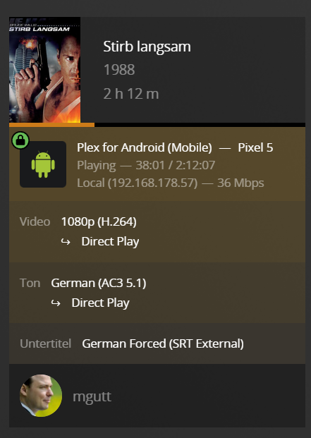

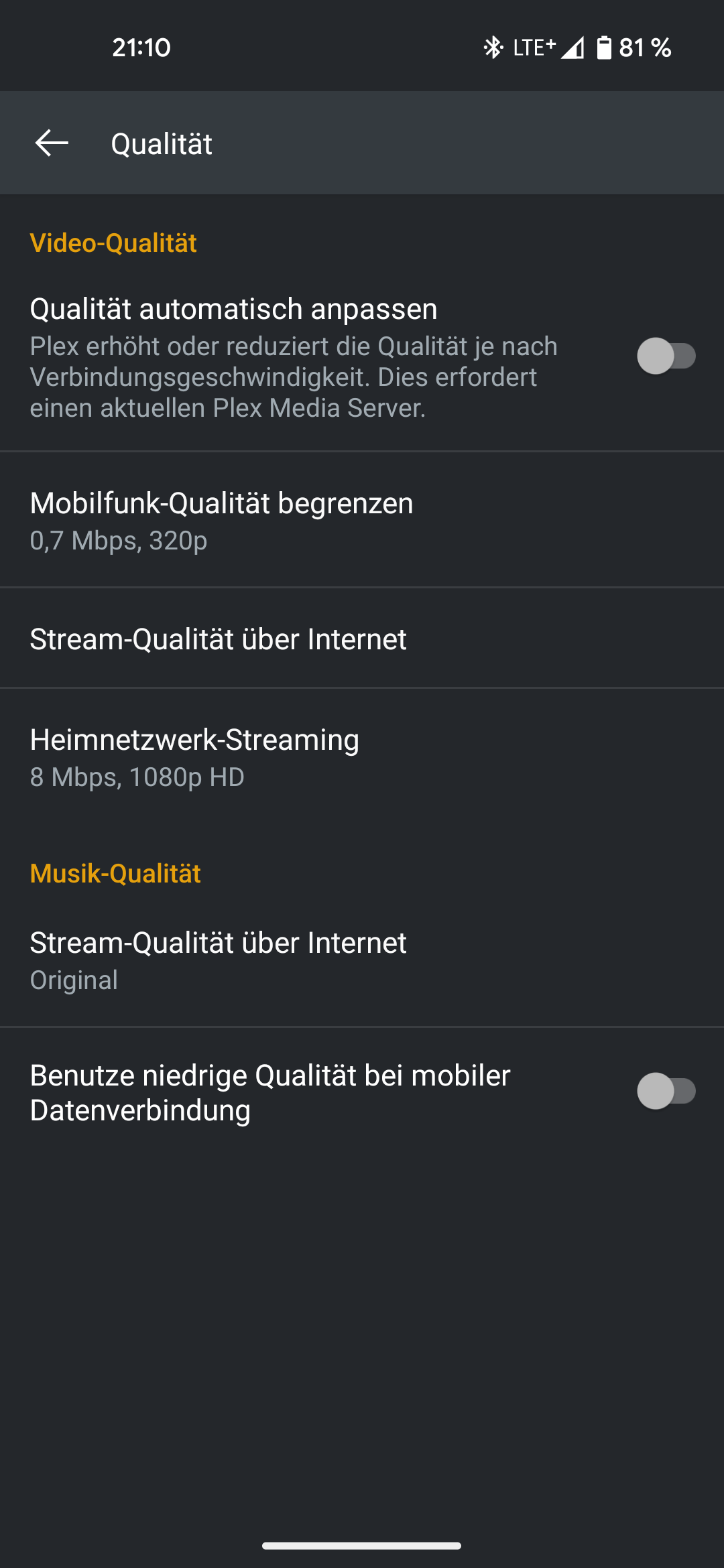

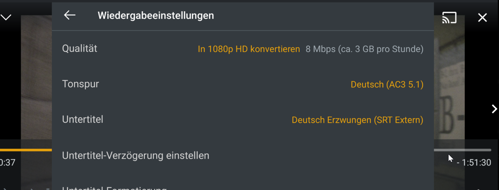

Ich kann leider nicht sagen seit wann das so ist. Und zwar habe ich bei meinem Android Smartphone (Pixel 5) 1080p 8 Mbit/s bei lokaler Wiedergabe in den Grundeinstellungen ausgewählt. Starte ich einen Film, dann zeigt der diesen Wunsch auch an:

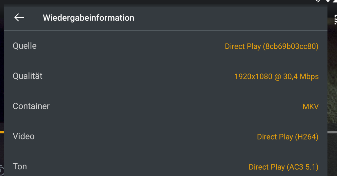

Gehe ich aber auf die Wiedergabeinformationen oder das Plex Server Dashboard, dann läuft der Film Direct Play ohne Transcoding:

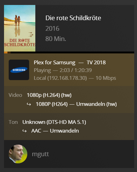

Dann habe ich im Samsung TV Transcoding erzwungen. Auch der ist lokal, per LAN verbunden, und dort klappt das Hardware-Transcoding ebenfalls:

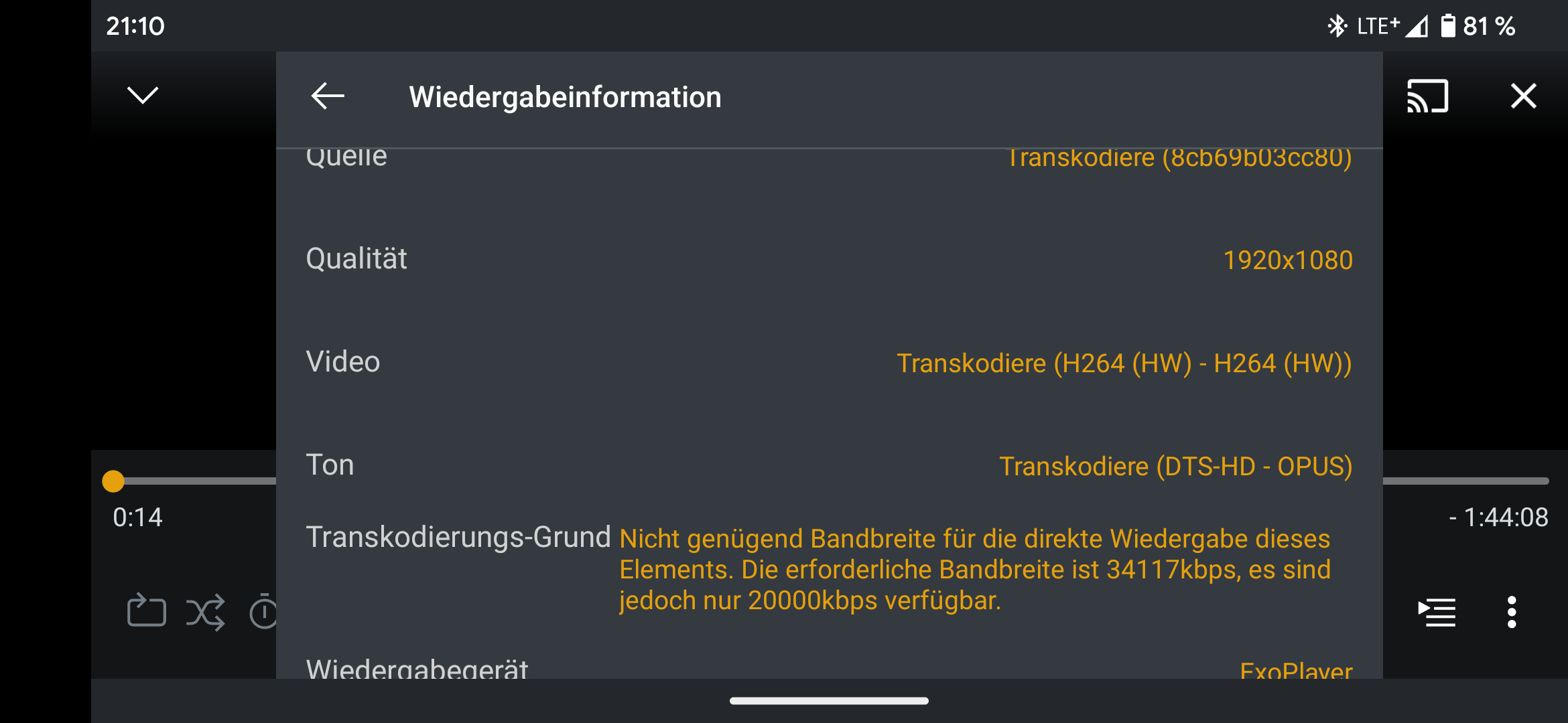

Hier sieht man zb, dass ich bei Mobilfunk 0,7 MBit/s haben möchte:

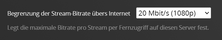

Spiele ich nun einen Film ab, greift HW-Transcoding, aber nicht nach meiner gewünschten Mobilfunkeinstellung, sondern das allgemeine 20 Mbit/s Limit des Servers bei Zugriff aus dem Internet ist aktiv:
Wie erkennt die App denn, dass ich gerade kein WLAN habe...
Also während ich von draußen abspiele, zeigt Plex tatsächlich die IPv6 vom Smartphone an:
Die IPv6 dürfte der Proxy an Plex weiterreichen. Ist nur wirklich komisch, dass das lokal nicht so ist, denn lokal haben alle meine Geräte auch IPv6.

Ok, das ist interessant. Die IPv6 Einstellung spielt gar keine Rolle, aber wie gesagt hatte ich ja 1080p 8 Mbit/s in den Plex Android Einstellungen für Home voreingestellt. Dadurch startet aber jedes Video ohne Transcoding. Ich habe dann im Video über die Wiedergabeeinstellungen alles durchprobiert:
240p, geht
320p, geht
480p, geht
720p 2m, geht
720p 3m, geht
720p 4m, geht (macht das Video auch deutlich lauter)
1080p 8m, Video stoppt
1080p 12m, Video stoppt
1080p 20m, Video stoppt
Ich habe also "nur" ein Problem mit 1080p... 🤨

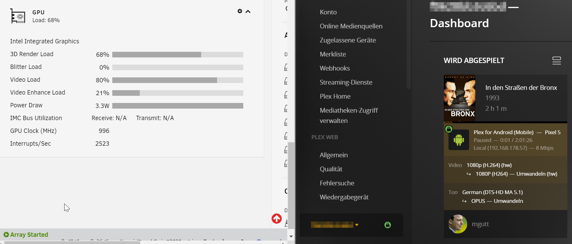

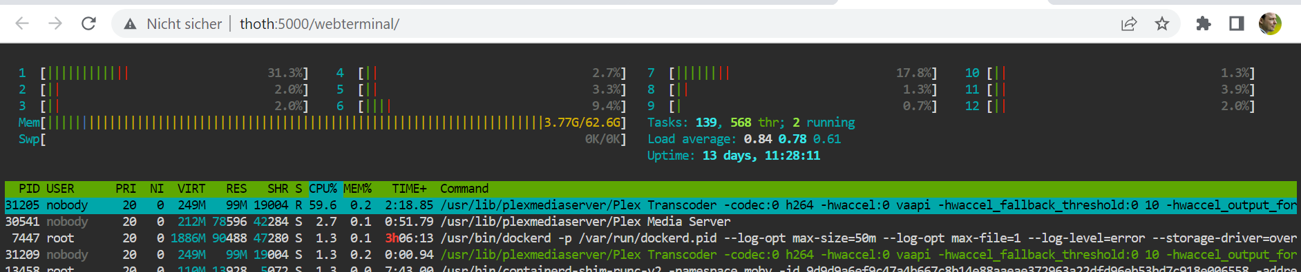

Wenn ich das Video nach dem Stoppen direkt wieder starte, also er eigentlich 1080p 8 Mbit/s starten sollte, dann bleibt der Android Screen schwarz, aber auf dem Server und dessen iGPU ist dauerhaft Last?!
Die CPU ist auch involviert (läuft jetzt schon einige Minuten so):

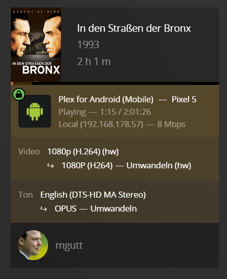

Das macht einfach alles keinen Sinn. Schalte ich den Ton auf English um, was eine DTS Stereo Spur ist, dann läuft der Film mit 8 Mbit/s Transcoding:
1408315589_2022-12-2822_09_53-Plex_url_https___plex_gutt.it_web_index.html!_.png.11fed305cf2995e97078af218edabf0b.png
Liegt das an DTS? Mal einen Film mit Dolby Digital suchen... AC3 Stereo geht bei einem anderen Film auch nicht... AC3 5.1 geht bei einem Film, wechsel da auf Englisch mit DTS 7.1 und wieder fliegt der raus. Häh?!
Zwischenfazit: Warum auch immer geht Transcoding auf 1080p nicht, wenn bestimmte Audiospuren verwendet werden.

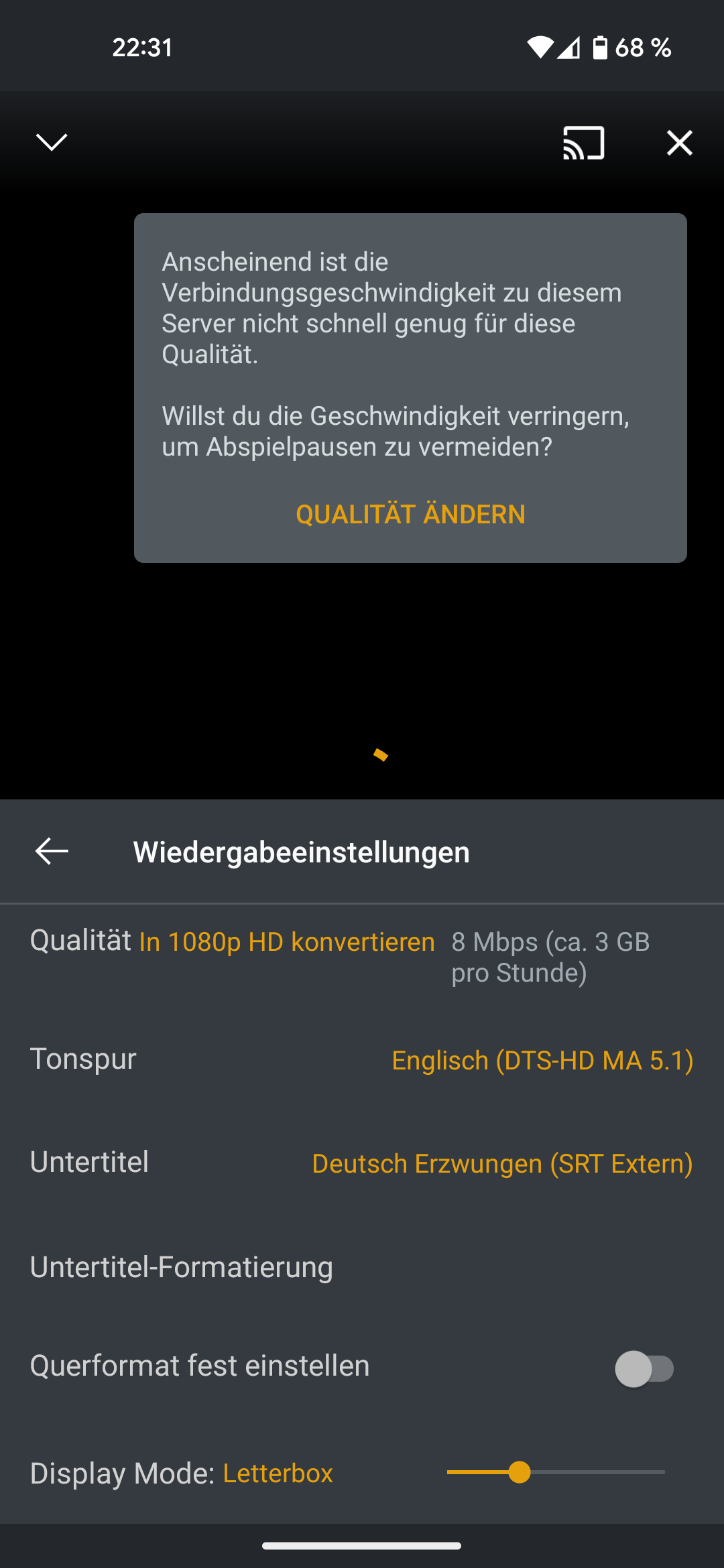

Ok, wenn ich zwischen den Tonspuren schnell hin- und herspringe, noch bevor das Video startet, kann ich jede Tonspur abspielen. Es hängt also nicht von den Audiocodecs ab. Da crasht nur einfach irgendwas.
Komisch ist, dass der zwischen dem Tonspur-Wechsel manchmal ganz kurz die Meldung zeigt, dass das Netzwerk zu langsam sei:

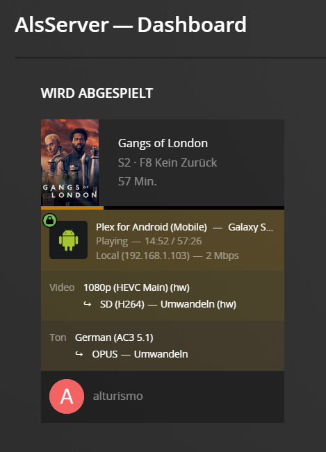

hab noch was gefunden zum Test (Aufnahmenordner ... war noch nicht bearbeitet ;))
hier konnte ich forcieren auf 1080/8 und ja, gleiches Verhalten wie du es beschreibst, einfach Stop ...
