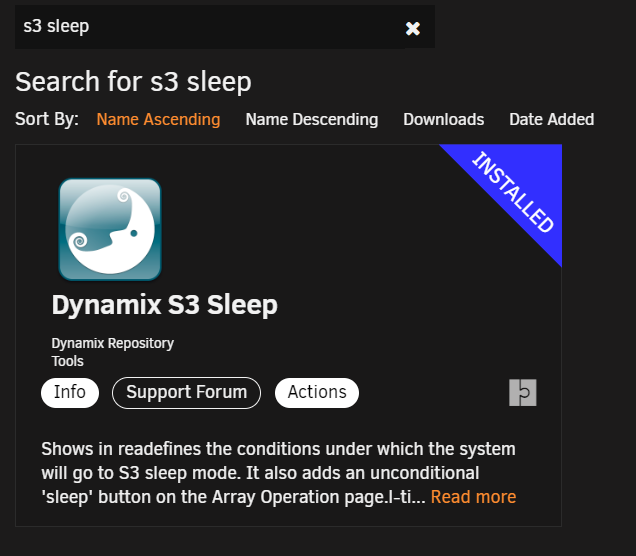

Gibt es eine Möglichkeit dem ganzen System zu sagen "gehe bei Nichtbenutzung schlafen"
im Grundsatz ja, schau Dir mal das plugin an
support hierfür wäre dann da
